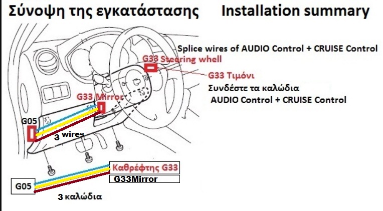

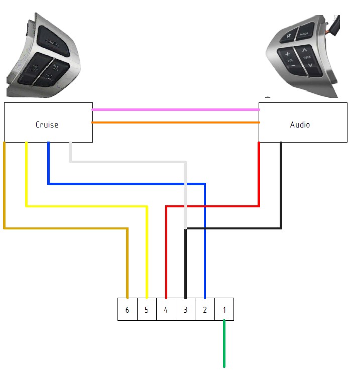

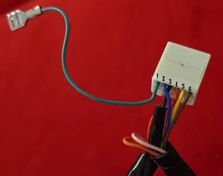

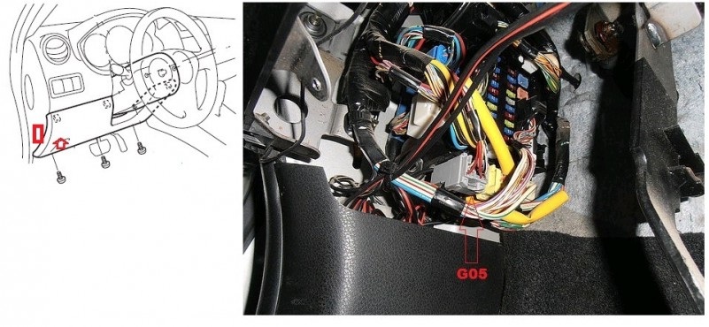

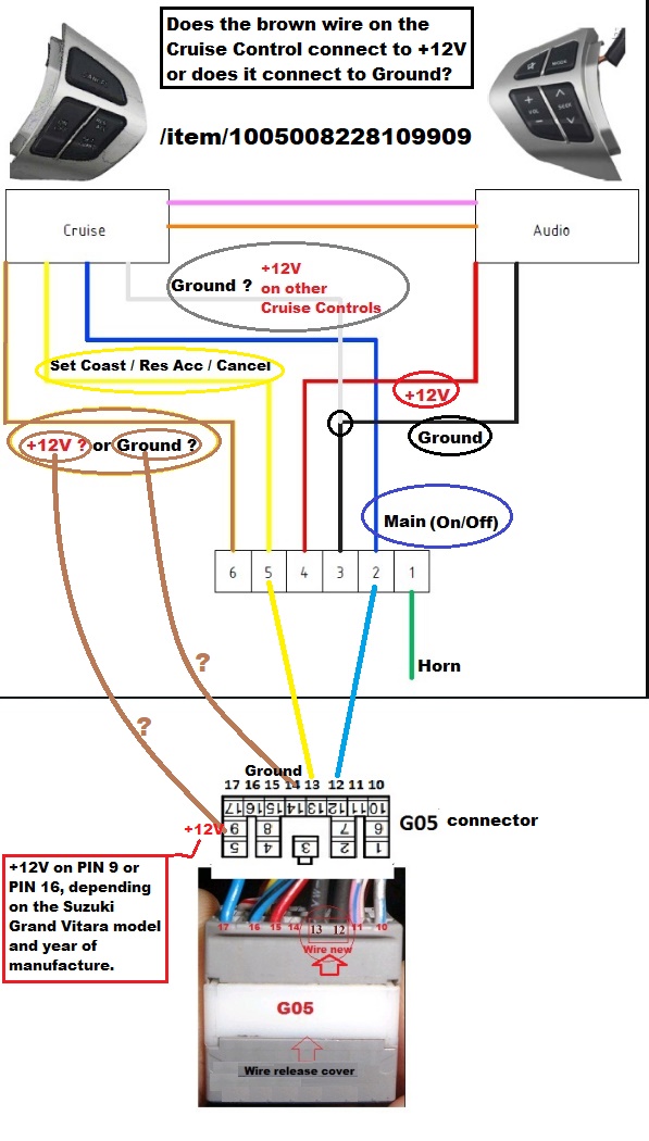

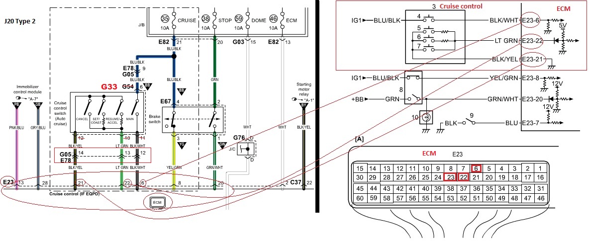

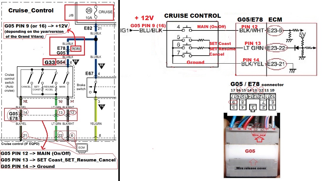

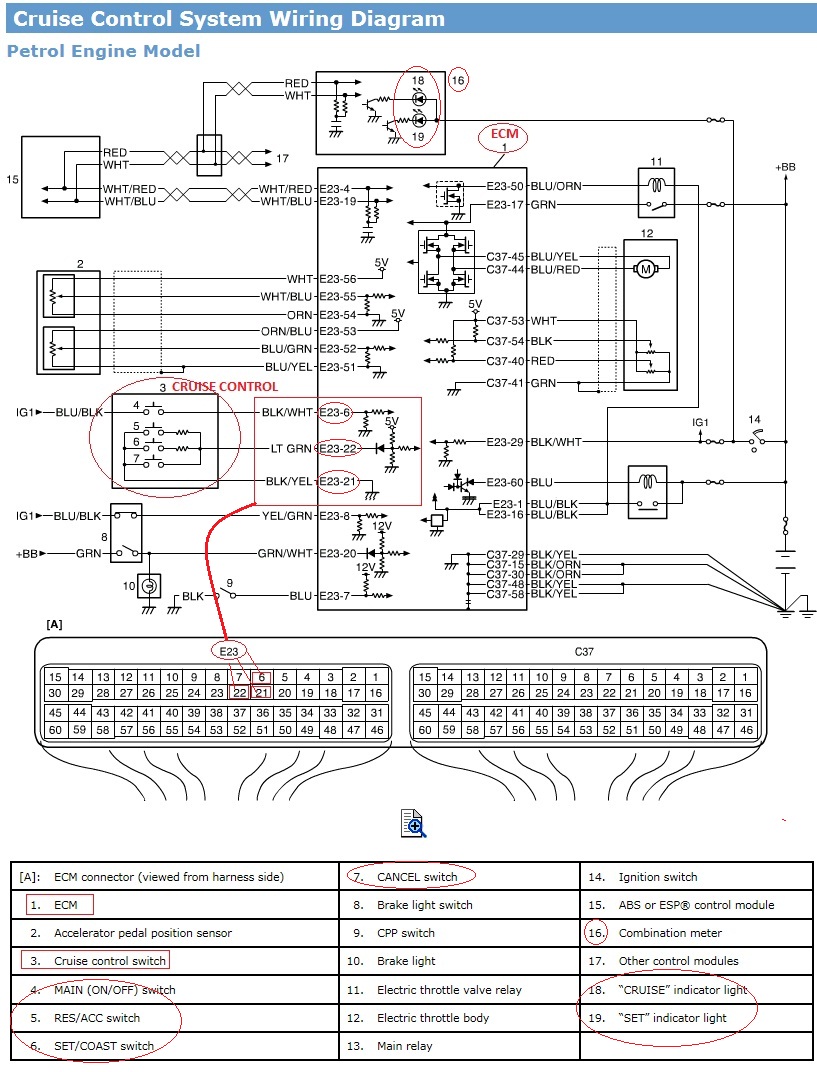

Εάν το Grand Vitara σας έχει εργοστασιακά εγκατεστημένο Audio Control στο τιμόνι: Μπορεί να τοποθετηθεί σε Suzuki Grand Vitara 2.0 (J20), 2.4 (J24) 1.9DDis, κ.λπ.
1) Το Grand Vitara 2005 έως 2013, όταν το Cruise Control είναι εργοστασιακά εγκατεστημένο, έχει σύνδεσμο 12 ακίδων G54. Αυτός είναι ο λόγος για τον οποίο τα διαγράμματα καλωδίωσης του cruise control δείχνουν πάντα το βύσμα G54. Από την άλλη πλευρά, όταν το Cruise Control δεν είναι εργοστασιακά εγκατεστημένο, ο σύνδεσμος είναι ο G33 (6 ακίδες) που προορίζεται μόνο για το Audio Control.
2) Grand Vitara 2005 έως 2013, όταν το Cruise Control δεν είναι εργοστασιακά τοποθετημένο και το Audio Control είναι τοποθετημένο, έχει σύνδεσμο 6 ακίδων G33.

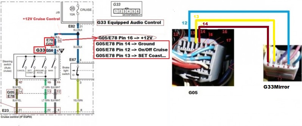

3) Τα σήματα του Cruise Control είναι συνδεδεμένα στον συνδετήρα G05/E78. Τα σήματα του Cruise Control φτάνουν στο ECM από τον σύνδεσμο G05/E78 μέσω της καλωδίωσης.

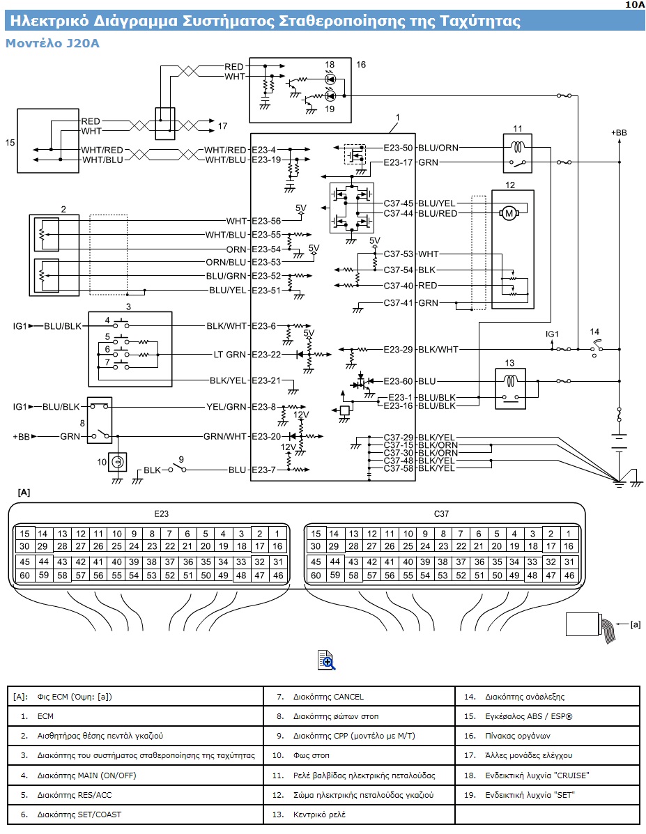

Λεπτομερείς πληροφορίες Cruise Control Suzuki Grand Vitara 2.0 (J20) Type 2 ---> Κατασκευάστηκε από τον Ιούνιο του 2006 έως τον Ιούνιο του 2008
Εάν το Grand Vitara 2.0 (J20) σας είναι μοντέλο του 2008, το πιθανότερο είναι να είναι τύπου 2. Ελέγξτε όπως περιγράφεται:
Δείτε το μοντέλο και τον τύπο του Grand Vitara με το VIN:
https://partsouq.com/es/catalog/genuine/locate?c=Suzuki

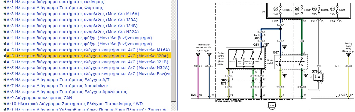

Παρακαλούμε βρείτε πλήρεις πληροφορίες σχετικά με το σύστημα ελέγχου ταχύτητας Grand Vitara J20 Type 2.
Κύκλωμα ελέγχου ταχύτητας Suzuki Grand Vitara 2.0 (J20) Type 2 (--->06.2008)

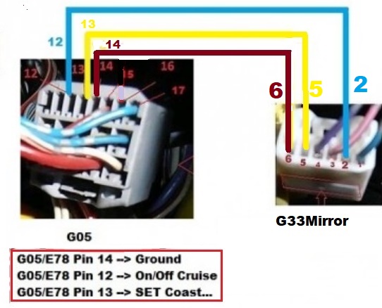

Εάν το ECM λαμβάνει τα σήματα του Cruise Control από την καλωδίωση, τότε το Cruise Control στο Grand Vitara J20 θα πρέπει να λειτουργεί.

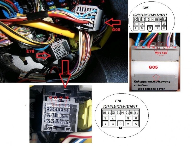

Ελέγξτε ότι υπάρχει καλωδίωση από το G05/E78 στο ECM.
Βεβαιωθείτε ότι η καλωδίωση είναι εγκατεστημένη στον σύνδεσμο G05/E78: μεταλλικοί ακροδέκτες στον E78 Θηλυκό σύνδεσμο Ακροδέκτες 12,13,14,16

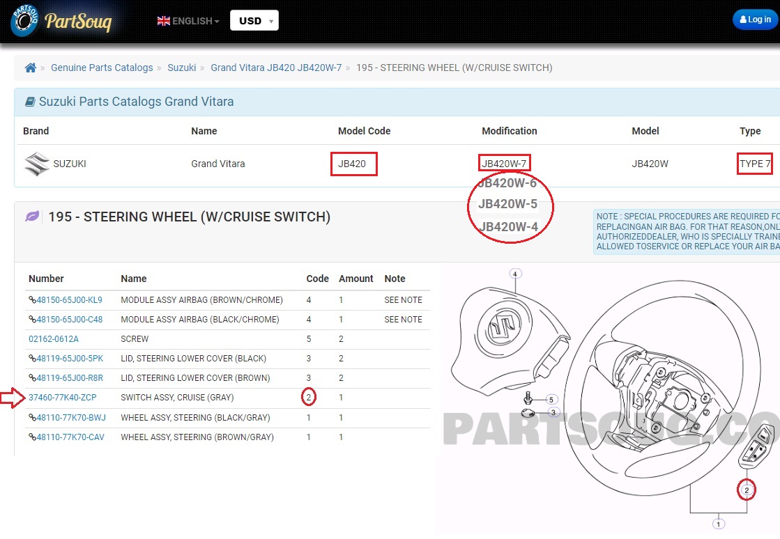

Πρέπει να είναι η αναφορά 37460-77K40-ZCP για το Cruise Control, διότι τα εγχειρίδια και τα διαγράμματα εγκατάστασης έχουν κατασκευαστεί για αυτή την αναφορά. Στην Ισπανία το Cruise Control αγοράζεται στην επίσημη Suzuki και τα φέρνουν από την Suzuki Holland (μια αποθήκη ανταλλακτικών που έχει η Suzuki στην Ολλανδία).
Μπορείτε να τα αναζητήσετε στο eBay, το Aliexpress, το Wallapop, το megazip κ.λπ.
Βρείτε έναν επαγγελματία ηλεκτρολόγο και δείξτε του τα σχεδιαγράμματα και το εγχειρίδιο, γι' αυτόν αυτή η εγκατάσταση είναι εύκολη: ειδικό συνεργείο ηλεκτρολόγων αυτοκινήτων, ειδικός στον ηχητικό εξοπλισμό αυτοκινήτων κ.λπ.
Τα λέμε!

Υπάρχουν δύο εγχειρίδια με οδηγό εγκατάστασης βήμα προς βήμα για το Cruise Control.
1) CRUISE CONTROL για Suzuki Grand Vitara με εργοστασιακά εγκατεστημένο Audio Control WITH LIGHT (Grand Vitara restyling 2009-->)
2) CRUISE CONTROL για Suzuki Grand Vitara με εργοστασιακά εγκατεστημένο Audio Control ΧΩΡΙΣ ΦΩΣ (Grand Vitara 2005 έως 2008/2009)

@lukaico: "Κατάφερα και βρήκα ηλεκτρολόγο και μαζί τσεκάραμε τις φίσες και όντως είναι ακριβώς όπως τα περιγράφετε στον εξαιρετικό οδηγό σας, δλδ έχει σύνδεσμο 6 ακίδων G33 στο τιμόνι και ο Ε78 έχει τους απαραίτητους μεταλλικούς ακροδέκτες."
Καλός. Στη συνέχεια, μπορείτε να τοποθετήσετε το cruise control χωρίς κανένα πρόβλημα. Δεν μου είπες τα χρώματα των καλωδίων G33 από το τιμόνι, αλλά θα έπρεπε να είναι ίδια με αυτά που έβαλα στον οδηγό εγκατάστασης.
Good. Then you can mount the cruise control without any problems. You didn't tell me the colors of the G33 wires from the steering wheel, but they should be the same as the ones I put in the installation guide.
@lukaico: "Μετά από έρευνα στο διαδίκτυο αλλά και στην Ελλάδα, που μου είπαν ότι δεν υπάρχει το ανταλλακτικό με κωδικό 37460-77K40-ZCP !!! αλλά υπάρχει κάποιο άλλο με τιμή ~180€"

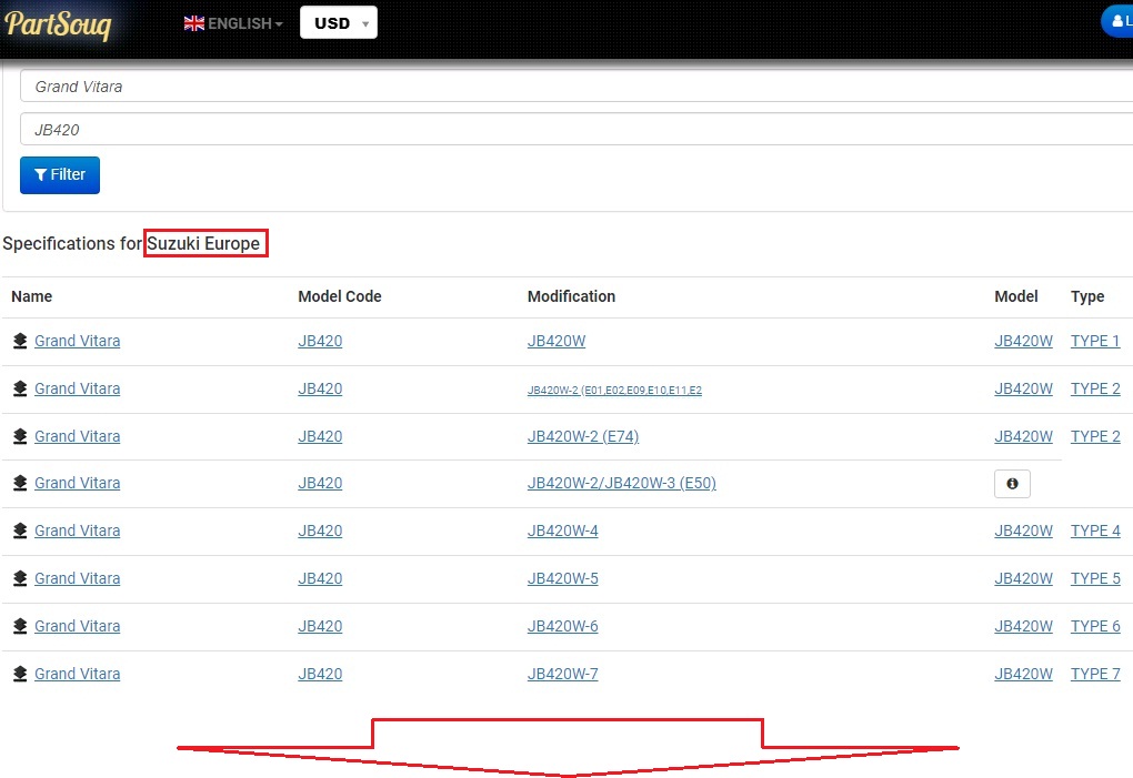

Αυτός ο κωδικός υπάρχει στη Suzuki Europe. Είναι ανταλλακτικό για το Suzuki Grand Vitara: θα πρέπει να το ψάξουν, για παράδειγμα, για Grand Vitara JB420 (2.0 βενζίνης) Type 4, Type 5, Type 6, Type 7.
Το Grand Vitara του 2008 είναι πιθανότατα JB420 Type 2... και για το Type 2, πράγματι, δεν υπάρχει τέτοιος κωδικός.
Τι τύπος είναι το Grand Vitara του 2008;
Βάλτε το VIN εδώ και σας δίνει όλες τις πληροφορίες σχετικά με το Grand Vitara σας:
https://partsouq.com/en/catalog/genuine/locate?c=Suzuki
That code exists in Suzuki Europe. It is a spare part for Suzuki Grand Vitara: they should look for it, for example, for Grand Vitara JB420 (2.0 petrol) Type 4, Type 5, Type 6, Type 7.
Your 2008 Grand Vitara is probably JB420 Type 2... and for Type 2, indeed, there is no such code.
What type is the 2008 Grand Vitara?
Put the VIN here and it gives you all the information about your Grand Vitara:

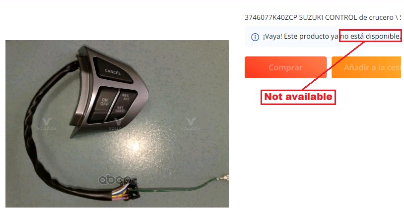

@lukaico: "Πιστεύω ότι θα με εξυπηρετήσει και θα κάνει τη δουλειά μου (και αυτό έχει σύνδεσμο 12 ακίδων όπως και το ανταλλακτικό στον οδηγό σας) . Αν έχετε το χρόνο και την ευγενή καλοσύνη να ρίξετε μια ματιά και αν έχετε κάποια ένσταση ή κάτι άλλο να μου πείτε θα σας ήμουν υπόχρεος."
Ο κωδικός που πωλείται στο Aliexpress δεν είναι ο σωστός
https://es.aliexpress.com/item/1005004825514836.html
θα μπορούσατε να τον κόψετε, αλλά να κόβετε καλώδια κλπ, κλπ...
Αν κάποιος αγόρασε αυτόν τον κωδικό στο Aliexpress, θα πρέπει να κοιτάξει τα χρώματα των καλωδίων και να δει τα καλώδια που πρέπει να κοπούν και τις συνδέσεις των καλωδίων που πρέπει να γίνουν για να συνδεθεί με το G33 στο τιμόνι....είναι πιο περίπλοκο.
The code sold on Aliexpress is not the right one, you could do with it cutting, but cutting cables etc, etc...
If anyone bought this code on Aliexpress, they should look at the wire colors and see the wires to be cut and the wire connections to be made to connect to the G33 on the steering wheel....it's more complicated.
Αυτός ο κωδικός ισχύει για το Grand Vitara από αγορές όπως η Νότια Αμερική κλπ, όπου το Grand Vitara πωλούνταν μέχρι το 2019 και από το 2014 (-->2019) έφεραν από το εργοστάσιο στο τιμόνι το βύσμα G54. Νομίζω ότι στην Ευρώπη αυτός ο κωδικός θα ίσχυε για ορισμένα Grand Vitara 2012, 2013 που έχουν εγκαταστήσει εργοστασιακά το Audio Control + Cruise Control (=υποδοχή G54) και όταν χαλάσει ένα από τα δύο χειριστήρια, τότε αυτός ο κωδικός τοποθετείται.
That code is valid for Grand Vitara from markets like South America etc, where the Grand Vitara was sold until 2019 and since 2014 (-->2019) they brought from factory on the steering wheel the G54 connector. I think that in Europe that code would be valid for some Grand Vitara 2012, 2013 that have factory installed Audio Control + Cruise Control (=connector G54) and when one of the two controls breaks down, then, that code is mounted.
σωστός κωδικός

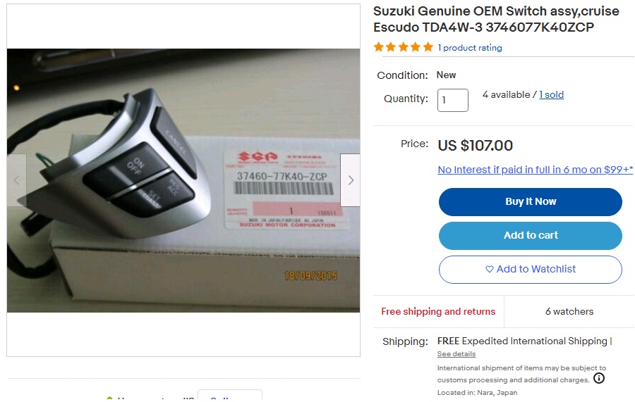

- Ο κωδικός 37460-77K40-ZCP πωλούνταν στο Aliexpress, τώρα δεν είναι πλέον διαθέσιμος... και δεν μπορώ να τον βρω σε άλλους πωλητές:
- Code 37460-77K40-ZCP used to be sold on Aliexpress, now it is no longer available... and I can't find it on other sellers:
https://es.aliexpress.com/i/4000431397994.html
- Κωδικός 37460-77K40-ZCP Πωλείται στο eBay, για παράδειγμα, αποστέλλεται από την Ιαπωνία:
- Code 37460-77K40-ZCP It is sold on eBay, for example, shipped from Japan:
https://www.ebay.com/itm/393534650639?_ ... 1112.m1982
Αύριο τηλεφωνώ στη Suzuki Ισπανία:
Αύριο θα σας ενημερώσω τι μου λέει η Suzuki Spain, για να δω αν έχει αυτόν τον κωδικό διαθέσιμο στην Ευρώπη (στοκ Ολλανδία), πόσο κοστίζει, πώς να αναζητήσετε αυτόν τον κωδικό ανταλλακτικού στο πρόγραμμα ανταλλακτικών Suzuki... Πώς πρέπει να το ψάξουν στη Suzuki Ελλάδα, αν το ξαναζήσεις στη Suzuki
Tomorrow I will inform you what Suzuki Spain tells me, to see if they have that code available in Europe (stock Holland), how much it costs, how to look for that part code in Suzuki spare parts program... How do they have to look for it in Suzuki Greece, if you ask for it again in Suzuki

NGV2009: Καλός. Στη συνέχεια, μπορείτε να τοποθετήσετε το cruise control χωρίς κανένα πρόβλημα. Δεν μου είπες τα χρώματα των καλωδίων G33 από το τιμόνι, αλλά θα έπρεπε να είναι ίδια με αυτά που έβαλα στον οδηγό εγκατάστασης.
Τα χρώματα των καλωδίων ήταν ακριβώς όπως ήταν στις φωτογραφίες στον οδηγό σας!
Και πάλι ευχαριστώ, λογικά θα αγοράσω από το ebay το διακόπτη γιατί είναι και αυθεντικός και θα κάνει και τη διαδικασία πιο εύκολη.
Muchas gracias !!

Έχω επισκεφθεί προσωπικά ένα Κέντρο Εξυπηρέτησης Suzuki Μαδρίτης.
- Μόνο με τον αριθμό ανταλλακτικού 37460-77K40-ZCP μπορεί να βρεθεί στο Suzuki Spare Parts SW... ο αριθμός ανταλλακτικού εισάγεται σε μια οθόνη αναζήτησης ανταλλακτικών, δεν είναι απαραίτητο να εισαχθεί ο αριθμός πλαισίου του οχήματος.
- Στην Ισπανία δεν έχουν αυτό το ανταλλακτικό 37460-77K40-ZCP (δεν είναι σε απόθεμα αυτή τη στιγμή) αλλά τα ανταλλακτικά Suzuki SW λένε ότι το έχουν σε απόθεμα στη Suzuki σε πολλές χώρες: Ολλανδία, Γερμανία, Γαλλία, Ιταλία.
- Μου είπε ότι με την παραγγελία του μπορείτε να το πάρετε σε οποιαδήποτε χώρα της Ευρώπης όπου το έχουν σε απόθεμα (Ολλανδία, Γερμανία, Γαλλία, Ιταλία).
- Η τιμή είναι 90,60€ και χρειάζονται 3 έως 5 ημέρες για να το φέρουν στο Suzuki Madrid. (Πριν από χρόνια κόστιζε ήδη 78 €-79 €)
- Έχουν ψάξει στο Suzuki SW για αυτό το ανταλλακτικό 37460-77K40-ZCP για ένα VIN ενός Grand Vitara πριν από το 2009 και δεν εμφανίστηκε. Αυτή είναι η πιθανή εξήγηση γιατί στην Ελλάδα δεν βρίσκουν αυτό το κομμάτι. Θα πρέπει να το αναζητήσουν με αναφορά 37460-77K40-ZCP ή με VIN ενός Grand Vitara του 2010, του 2011 ή του 2012.
- Με άφησαν να δω την οθόνη της Suzuki SW και τα διαγράμματα ανταλλακτικών είναι τα ίδια με αυτά που υπάρχουν στην ιστοσελίδα parqsoup.com
Πρέπει να πάτε σε ένα συνεργείο Suzuki Greece και να τους εξηγήσετε ότι αυτό το ανταλλακτικό υπάρχει και ότι πρέπει να το βρουν στο Suzuki Spare Parts SW.
Αυτή τη στιγμή το έχουν σε απόθεμα σε Suzuki Ιταλίας, Γαλλίας, Γερμανίας και Ολλανδίας... ζητήστε το μέσω των ανταλλακτικών Suzuki SW.
- Only with the part number 37460-77K40-ZCP you can find it in the Suzuki Spare Parts SW program... the part number is typed in a spare parts search screen, there is no need to enter the VIN of the vehicle.
- In Spain they do not have this part 37460-77K40-ZCP (it is not in stock right now) but Suzuki SW Spare Parts says that they have it in stock at Suzuki in several countries: Holland, Germany, France, Italy.
- He told me that when you order it you can get it in any country in Europe where they have it in stock (Holland, Germany, France, Italy).
- The price is 90,60€ and it takes between 3 days and 5 days to bring it to Suzuki Madrid (Years ago it already cost €78-79)
- They have searched the Suzuki SW for that part 37460-77K40-ZCP for a VIN of a Grand Vitara prior to 2009 and it did not appear. That is the possible explanation of why in Greece they do not find that part. They should search for it by Reference 37460-77K40-ZCP or by a VIN of a 2010, 2011 or 2012 Grand Vitara.
- They let me see the Suzuki SW display and the parts diagrams are the same as on the PartSouq website.
You must go to a Suzuki Greece Workshop Service and explain to them that this part exists, and that they should find it in your Suzuki Spare Parts SW.
Right now they have it in stock at Suzuki Italy, France, Germany and the Netherlands... ask for it through the Suzuki spare parts SW.
Έβαλα λινκ εγκατάστασης που έγινε σε Grand Vitara στην Ινδία σε συνεργείο ηλεκτρικών αυτοκινήτων ... είναι για να δεις με φωτογραφίες τι πρέπει να κάνεις ... αλλά οι συναρμογές των καλωδίων είναι καλύτερα να τις κάνεις με θερμοσυστελλόμενο , όχι με ηλεκτρική ταινία
Εγκαθιστούν Cruise Control χωρίς φωτισμό σε Grand Vitara που έχει το εργοστασιακό Audio Control με φωτισμό... χάνει τον φωτισμό Cruise Control. Ο ιδιοκτήτης αγοράζει το ανταλλακτικό χωρίς φωτισμό γιατί ήταν φθηνότερο και πιο εύκολο να πάρεις το Cruise Control χωρίς φωτισμό και, επιπλέον, ήταν εγκατάσταση με λιγότερα καλώδια (δεν συμφωνώ με το τελευταίο γιατί πρέπει να περάσεις 3 καλώδια από το G33". καθρέφτης» (= από το G33 κάτω από το τιμόνι στο G05).
I put a link of an installation made in a Grand Vitara in India in an automotive electrical workshop ... is so you can see with photos what to do ... but the splices of the wires is better to do them with heat shrink, not with electrical tape
They install a Cruise Control without illumination in a Grand Vitara that has the factory Audio Control with illumination... it loses the Cruise Control illumination!. The owner buys the part without illumination because it was cheaper and easier to get the Cruise Control without illumination and, besides, it was an installation with less wires (I don't agree with the latter because you have to run 3 wires from G33 "mirror" (= from G33 under the steering wheel to G05).
https://www.team-bhp.com/news/installin ... and-vitara
https://www.team-bhp.com/forum/diy-do-y ... ost5357431

Μετά την έρευνα που ακολούθησε για την αγορά του ανταλλακτικού σκέφτηκα να κάνω και μία ερώτηση στις μάντρες με ανταλλακτικά στην περιοχή μου και τελικά βρήκα σχεδόν καινούριο τιμόνι με χειριστήρια ήχου και cruise control χωρίς φωτισμό στα 100€ και σκέφτηκα ότι μπορώ να ακολουθήσω τον οδηγό του Ρώσου.
Το νέο τιμόνι είχε το μαύρο σύνδεσμο 12 ακίδων G54 που πραγματικά όσο και αν παιδεύτηκα με σύρματα, βελόνες, καρφίτσες κοκ ποτέ δεν κατάφερα να βγάλω τις ακίδες-pin από μέσα του(τις έβγαλε ο ηλεκτρολόγος). (φώτο 1)

Στη συνέχεια και λόγω ότι ήθελα να εγκαταστήσω και κάμερα οπισθοπορείας απευθύνθηκα σε ηλεκτρολογείο αυτοκινήτων και αφού του εξήγησα τι ήθελα να κάνω δέχτηκε να το αναλάβει (άλλοι ηλεκτρολόγοι μου είπαν ή ότι δε γίνεται ή δεν αναλάμβαναν). Οπότε με τις οδηγίες μου η εγκατάσταση έγινε σύμφωνα με τις οδηγίες του Ρώσου, τα χρώματα των καλωδίων στον οδηγό του Ρώσου ήταν τα ίδια με τα δικά μου και επίσης περάστηκαν 3 καλώδια από το G33mirror έως το G05/E78. (φώτο 2)
Το πρόβλημα βέβαια που είχα ήταν που θα βρω αρκετούς ακροδέκτες faston για τα 3 καλώδια από το G33mirror έως το G05/E78. Στον οδηγό του ο Ρώσος λέει ότι χρησιμοποίησε ακροδέκτες από σύνδεσμο τροφοδοσίας παλαιού floppy drive 3.5in (δλδ. το παλαιό drive δισκέτας 3,5in από ηλεκτρονικό υπολογιστή) όποτε βρήκα ένα παλαιό τροφοδοτικό PC και έκοψα τα απαραίτητα καλώδια(η εξαγωγή των ακροδεκτών ήταν πολύ εύκολη με μια βελόνα). Οι ακροδέκτες είναι ελάχιστα μεγαλύτεροι από τους κανονικούς.(φώτο 3)
3 (1).jpg (408.82 KiB) 5431 προβολές
3 (2).jpg (381.31 KiB) 5431 προβολές
3 (3).jpg (349.72 KiB) 5431 προβολές
Τα πάντα συνδέθηκαν και δυστυχώς δεν λειτουργούσε τίποτα από τα χειριστήρια του cruise control εκτός από το ON/OFF που όταν το πατούσα ακουγόταν η κόρνα… Δοκιμάστηκαν και μετρήθηκαν όλες οι συνδέσεις μία προς μία αλλά δεν ήταν θέμα σύνδεσης.
Εκεί κατάλαβα ότι υπάρχει κάποια διαφορά μεταξύ του αυτοκινήτου του Ρώσου και του δικού μου και σκέφτηκα να ξαναδοκιμάσω βασισμένος στον οδηγό του Jose-NGV2009. Συνέκρινα τις φωτογραφίες από τον οδηγό του με το δικό μου τιμόνι και έκανα μια χρωματική αντιστοίχηση των καλωδίων από το που βρισκόταν στο μαύρο σύνδεσμο 12 ακίδων G54 και που θα έπρεπε να συνδεθούν στο σύνδεσμο 6 ακίδων G33. (φώτο 4 – δεν φαίνεται το γκρι καλώδιο λόγω του θερμοσυστελλομένου καλλύματος)
Κατέληξα στο εξής:
Το πράσινο ενώθηκε με το μπλε καλώδιο (θέση 1 στο σύνδεσμο G33)
Το καφέ μπήκε στη θέση 2 στο σύνδεσμο G33
Το γκρι ενώθηκε με το μαύρο καλώδιο (θέση 3 στο σύνδεσμο G33)
Το κόκκινο μπήκε στη θέση 4 στο σύνδεσμο G33
Κενή έμμεινε η θέση 5 στο σύνδεσμο G33
Το κίτρινο μπήκε στη θέση 6 στο σύνδεσμο G33
Στη συνέχεια κατήργησα το ένα από τα 3 καλώδια από το G33mirror έως το G05/E78 και συνέδεσα τα καλώδια σύμφωνα με τον οδηγό του Jose-NGV2009 δλδ.
Από τη θέση 2 του G33mirror στη θέση 12 του G05
Από τη θέση 6 του G33mirror στη θέση 13 του G05
Και τα πάντα λειτουργούν !!!! Το Grand Vitara μου μετά από 258.000 χλμ απέκτησε cruise control !! (φώτο 5). Η μόνη διαφορά με τον οδηγό είναι ότι όταν πατάω συμπλέκτη-clutch δεν απενεργοποιείται το cruise control (εξήγηση δίνει ο Ρώσος ‘’You need to put a limit switch on the clutch pedal. Same as the brake pedal. Then it will be very comfortable to use the cruise. According to the data from the drive, the Sensor 3797064J00 is needed’’). Αλλά αυτό δε με ενοχλεί, καθώς δεν πρόκειται να το χρησιμοποιώ σε άλλη ταχύτητα εκτός από την 5η στην εθνική οδό και απενεργοποιείτε άμεσα αν πατήσω φρένο ή το off από το τιμόνι.
Jose-NGV2009 σε ευχαριστώ τόσοοοοοοοο πολύ !!!! Μου άνοιξες τα μάτια και με βοήθησες να κάνω κάτι που τόσα χρόνια σκεφτόμουνα όποτε ταξίδευα !!! Δεν έχω λόγια!!

παρέλαβα απο aliΕxpess χειριστήρια τιμονιού και σας επισυνάπτω το πως είναι συνδεμένα τα καλώδια.
Το πρόβλημα είναι ότι τα χρώματα με μπέρδεψαν και αναφέρει ότι είναι για 3D 1.6
Τι διαφορά μπορεί να έχει με το δικό μου;; 5D 2.0 2007 (J20A)
Και ακόμα κάτι… τα συγκεκριμένα λέει ότι είναι χωρίς φωτισμό αλλά στην καλωδίωση εγώ βλέπω το αντίθετο…
Το δικό μου έχει μόνο το χειριστήριο ήχου χωρίς φωτισμό…
Παιδιά εάν γνωρίζει κάποιος τα φώτα σας…
Βέβαια εάν τα ανοίξω φαντάζομαι θα καταλάβω που πάει που…
Ευχαριστώ πολύ!

Δημοσίευσηαπό NGV2009 » Σάβ Ιουν 14, 2025 5:27 pm
Γεια σας
Η διαφήμιση του Aliexpress αναφέρει ότι δεν ισχύει για το 5θυρο Gran Vitara επειδή συνήθως έχουν μια υποδοχή 12 ακίδων στο τιμόνι όταν είναι εγκατεστημένο από το εργοστάσιο το Audio Control + Cruise Control. Αυτός είναι ο μόνος λόγος...
Έλεγχος Ήχου + Cruise Control
Νομίζω ότι έχετε αυτά τα χειριστήρια:
Έχει αυτόν τον σύνδεσμο 6 ακίδων:
Οδηγίες
Ακολουθήστε τις οδηγίες στο Εγχειρίδιο Εγκατάστασης Cruise Control για το Grand Vitara χωρίς φώτα τιμονιού:
- Πρώτον: Ελέγξτε τις συνδέσεις και τις ελεύθερες ακίδες στο σύνδεσμο G05.
- Δεύτερον: Δημιουργήστε τρία καλώδια για να συνδέσετε τις τρεις ακίδες μεταξύ της σύνδεσης G33Mirror και της σύνδεσης G05.
- Ακολουθήστε τις οδηγίες για την αφαίρεση του αερόσακου και του τιμονιού και την επανασυναρμολόγησή τους.
κ.λπ.
ΕΥΚΟΛΗ ΕΓΚΑΤΑΣΤΑΣΗ για το Σύστημα Ήχου + Cruise Control
1) Ακολουθήστε τις οδηγίες στο εγχειρίδιο για να αφαιρέσετε το τιμόνι και το Σύστημα Ήχου.
2) Εγκαταστήστε το νέο σύστημα ήχου + cruise control στο τιμόνι και συνδέστε την παρεχόμενη υποδοχή 6 ακίδων χωρίς να τροποποιήσετε ή να κόψετε κανένα καλώδιο.
3) Αφαιρέστε τα προστατευτικά κομμάτια από το τιμόνι για να βρείτε την υποδοχή G33Mirror.
4) Εισάγετε τρία καλώδια στην υποδοχή G33Mirror στις θέσεις που υποδεικνύονται παρακάτω, συνδέοντάς τα στην υποδοχή G05 (πρέπει να δημιουργήσετε τρία καλώδια για να συνδέσετε το G33Mirror στην υποδοχή G05)
ΕΠΕΞΕΡΓΑΣΜΕΝΟ
Εάν το διάγραμμα που φτιάξατε είναι σωστό, υπάρχει ασυμφωνία μεταξύ των χρωμάτων των καλωδίων του 6-pin Cruise Control της Aliexpress και των χρωμάτων του αρχικού Cruise Control της Suzuki:
- Το λευκό καλώδιο είναι συνδεδεμένο στο +12V στο αρχικό Suzuki Cruise Control, ενώ στο 6-pin Cruise Control της Aliexpress είναι συνδεδεμένο στο μαύρο καλώδιο του Audio Control, το οποίο είναι η Γείωση.
- Το καφέ καλώδιο είναι συνδεδεμένο στη Γείωση στο αρχικό Suzuki Cruise Control, ενώ στο 6-pin Cruise Control της Aliexpress μπορεί να είναι συνδεδεμένο στο +12V (επειδή το λευκό καλώδιο πηγαίνει στη Γείωση).
Το ερώτημα είναι αν το καφέ καλώδιο πρέπει να συνδεθεί στη γείωση: PIN 14 του συνδετήρα G05
ή αν πρέπει να συνδεθεί στο +12V: PIN 9 (ή PIN 16 ανάλογα με το έτος και το μοντέλο του Grand Vitara) του συνδετήρα G05.
Πρέπει να συνδέσετε τρία καλώδια μεταξύ της υποδοχής G33Mirror και της υποδοχής G05.
Στα διαγράμματα, δείχνω τη σύνδεση γείωσης του καφέ καλωδίου του cruise control: από το PIN 6 του G33 στο PIN 6 του καθρέφτη G33 και στο PIN 14 του G05. Ωστόσο, είναι πιθανό το καφέ καλώδιο να είναι +12V από το Cruise Control, επομένως θα συνδεθεί στο PIN 9 του G05 (ή στο PIN 16 του G05 ανάλογα με το έτος μοντέλου του Grand Vitara).

4) Insert three wires into the G33Mirror connector in the positions indicated below, connecting them to the G05 connector (you must create three wires to connect the G33Mirror to the G05 connector).
This is the only modification you need to make: Insert three wires between the G33Mirror connector and the G05 connector

You need to connect three cables between the G33Mirror connector and the G05 connector.
In the diagrams, I show the ground connection of the brown wire of the cruise control: from PIN 6 of G33 to PIN 6 of the G33 mirror and to PIN 14 of G05. However, it is possible that the brown wire is +12V from the Cruise Control, so it will be connected to PIN 9 of G05 (or PIN 16 of G05 depending on the model year of the Grand Vitara).
