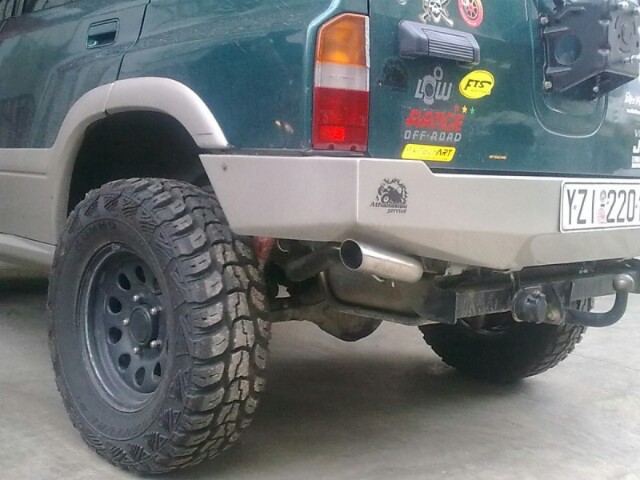

Ναι το δοκίμασα εγώ αλλά αναγόμωσης που βγαίνει κάπως πιο μεγαλο και το λάστιχο πάλι δεν κάθονταν καθόλου καλά (τα πούλησα σε 1 βδομάδα), προεξέχουν τα πλαϊνά και δεν δουλεύει σωστά, κάτω από 22-23 πίεση αν ζοριστεί θα ξεζαντάρει, το 215 το έχω δουλέψει σε 7'' και είναι οριακό 15-18 πίεση, δεν θα κατέβαζα κάτω από 20psi προσωπικά, και πάλι δεν πολυκάθεται καλά. To ιδανικό για 7" είναι το 30'' μετά το 31'' και μετά το 235/75. Το 215 είναι εκτός προδιαγραφών αλλά οκ. Να φανταστείς το 31'' δουλευε με 7-8 psi!!! εκει το αυτοκίνητο μεταμορφώνονταν. Στο site BFgoodrich έχει μια λίστα διαστάσεων ελαστικών και δίπλα προτεινόμενο mix-max φάρδος ζάντας. Για τη ζάντα που έχεις μην διανοηθείς κάτω από 215 εκτός και αν τις αλλάξεις με σιδερένιες jimny 5.5'' που βγάζουν και offset.
Με λίγα λόγια
195 & 205 -> 5,5"
205 & 215 -> 6"
235 & 30 &31 -> 7"
31/9.5 & 32/10.5 & 33/9.5-> 8"
δες τι σωστή δουλεια έκανε εδω ο συνφορουμίτης
download/file.php?id=96050

Πολύ ενδιαφέρουσες οι παρατηρήσεις σου φίλε panjo αν και στην φωτογραφία βλέπω αυτοκίνητο ¨φτιαγμένο¨πράγμα που δε με ενδιαφέρει αλλά θα το μελετήσω όπως επίσης και το site που αναφέρεις αλλά και πάλι αποκλείω το ενδεχόμενο να βρεθώ σε κατάσταση που θα πρέπει κατεβάσω τόσο πολύ την πίεση του ελαστικού, αλλά ποτέ δεν ξέρεις !!! και αν τότε είναι η μοναδική λύση στο αδιέξοδο ...... την κάτσαμε;;; :cry: :cry: Ευχαριστώ πάντως
