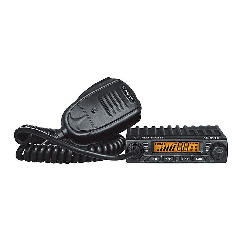

Δημοσίευσηαπό Tony Louk » Παρ Νοέμ 11, 2022 7:49 pm
Κωνσταντίνε αρκετοί στην παρέα χρησιμοποιούμε και είμαστε πολύ ευχαριστημένοι (μιλάμε στο κανάλι 29 FM)

Δημοσίευσηαπό sw1ive » Παρ Νοέμ 11, 2022 9:25 pm
- Τα μέλη του Vitaraclub εδώ με βάση την Αθήνα λειτουργούνε αυστηρά μόνο με CB τα οποία είναι πλήρως ελεύθερα στην κατοχή τους και την χρήση τους. Είναι μηχανήματα τα οποία είναι κλειδωμένα σε 40 κανάλια. Υπάρχει ένας άγραφος κανόνας ότι το VitaraClub δουλεύει πάντα και μόνο στο κανάλι 29. έτσι δεν υπάρχουνε σηζητήσεις του τύπου σημερα σε ποιο κανάλι θα είμαστε. Άρα αν θές ένα μηχάνιμα για τις εκδρομές μας πάρε ένα CB.
- Τα άλλα μηχανήματα που ονομάζεις πιο πάνω ως πομποδέκτες είναι μηχανήματα VHF-UHF που ελεύθερα είναι ως προς την αγορά τους. Η κατοχή και η χρήση τους είναι μόνο με σχετική άδεια-Διπλωμα απο το κράτος. Με κατοχή ή χρήση τέτοιων μηχανιμάτων μπορείς να μπλέξει πολύ άσχημα αλλά αυτό είναι μια άλλη σηζήτηση. Και αυτά θέλουνε ριθμίσεις γιατί εκεί δεν βλέπεις κανάλια αλλά συχνότιτα με την μορφή 6 ψηφία αριθμού.
- Το μηχάνιμα που σου προτίνει ο Tony Look Αντώνης έιναι μοντέρνο, θεικό, μικρό, full μεταλικο στιβαρό και κάνει θαύματα. Κοστίζει 65 Euro και είναι πιο φτηνό από αυτά που ρωτάς στο πρώτο post. Δεν έχει καμία σχέση με τα παλιά παλιομοδίτικα CB που είχανε διαστάσεις όσο ένα στερεοφωνικό αυτοκινίτου. Το αγοράζεις το βάζεις και είναι έτοιμο προς χρήση στο κανάλι 29.
- Αντι για ποιο μηχάνιμα αυτό που πρέπει [color=#0000FF]να μελετίσεις με τι κεραία θα το παντρέψεις.
Με κάποια κεραία CB μήκου 2 μέτρων ή με κάποια μικρή των 40cm. Οποια και να διαλέξεις για την χρήση του VitaraClub είναι καλή αφου η επικοινωνία που θέλεις ειναι για 300 μέτρα. Ποτέ δεν θα χρειαστείς μαζί μας να μιλίσεις με κάποιον 20 Χλμ μακριά, εκτώς αν αν αυτός γυρνάει Αθήνα και εσύ πας προ Ιωάννινα.
- Στο πρώτο θέμα που εγραψες και ρωτά το πρώτο link είναι CB πολύ παλιό τεχνολογικά και εμφανισιακά. Ενώ το δεύτερο link που έγραψες είναι μηχάνιμα VHF-UHF που θέλει α) άδεια-διπλωμα β)ριθμίσεις γ)και [color=#0000FF]κάνει ακρόαση σε συχνότιτες που ο πολίτης δεν έχει δικαίωμα να ακούει.
- Τα PMR-446 μηχανίματα UHF κλειδωμένα σε 8 κανάλια περιορισμένης στο 0,5 Watt και χωρίς την δινατότιτα αποσπόμενης κεραίας ώστε να είναι ελεύθερα στην κατοχή και την χρήση τους. Αν ένα απο αυτά δεν ισχύει τότε ονομάζοναι UHF και χρειάζονται σχετική άδεια
