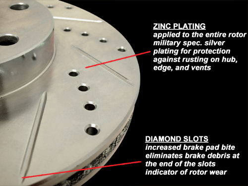

Δημοσίευσηαπό 4troxos » Δευτ Δεκ 01, 2008 4:26 pm
Μόνο και μόνο να τα δεις , παθαινεις πλάκα!!!!!!!!Δες τα προσεχτικά!!!!
Τζάμπα είναι!!!!
(R1concepts inc NA MHN ΧΑΣΟΥΜΕ ΤΗΝ ΜΑΡΚΑ )
ΕικόναΕικόνα
