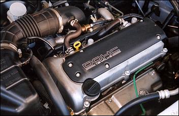

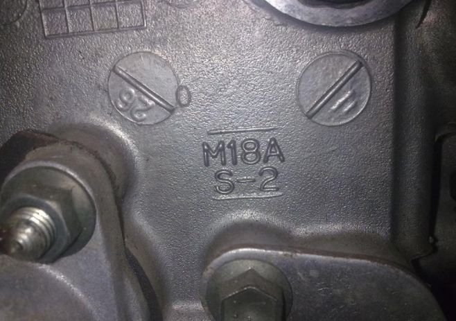

Ενα μοντελο που φοραει τον Μ18Α ειναι το αυστραλιανο σενταν Λιανα που δεν ξερω αν κυκλοφορησε εδω και ισως και το AERIO και το SX4(εδω θα ηθελα τη βοηθεια σας).
Ο κινητηρας ειναι αυτος.
Η καλυτερη δουλεια θα ηταν να εβρισκες ενα καλο και να τον πεταγες πανω μαζι με ολα του τα περιφερειακα μιας κι εχουν τις ιδιες βασεις.Εχει μαλιστα διαφορετικο ψεκασμο απο τον NGV1600 M16A καθως και μεγαλυτερες βαλβιδες κι αλλο εγκεφαλο.Πολλοι ομως τον δουλευουν με τον εγκεφαλο του 1300 στα SWIFT και καποιοι με μια φτηνη παραλληλη μοναδα σαν το Power commander στις μοτοσυκλετες.

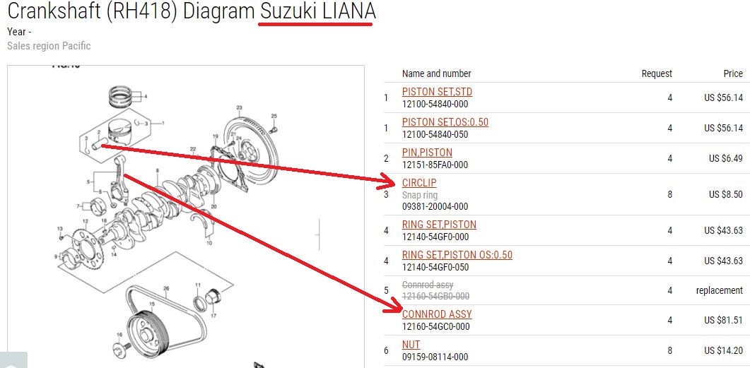

Μελετωντας ομως τα part list ειδα κατι το πολυ σημαντικο:
Ο Μ16Α με τον Μ18Α εχουν ΙΔΙΟ ΣΤΡΟΦΑΛΟ,ΜΠΙΕΛΕΣ ΚΑΙ ΠΕΙΡΟ ΕΜΒΟΛΟΥ!
Ετσι ισως με χιτωνια η' ρεκτιφιε να εβαζες τα μεγαλυτερα πιστονια στο μικροτερο κινητηρα αυξανοντας τη διαμετρο απο 78 σε 83 χιλιοστα και το κυβισμο απο 1586 σε 1796 κυβικα,διακοσια δεκα παραπανω δηλαδη.

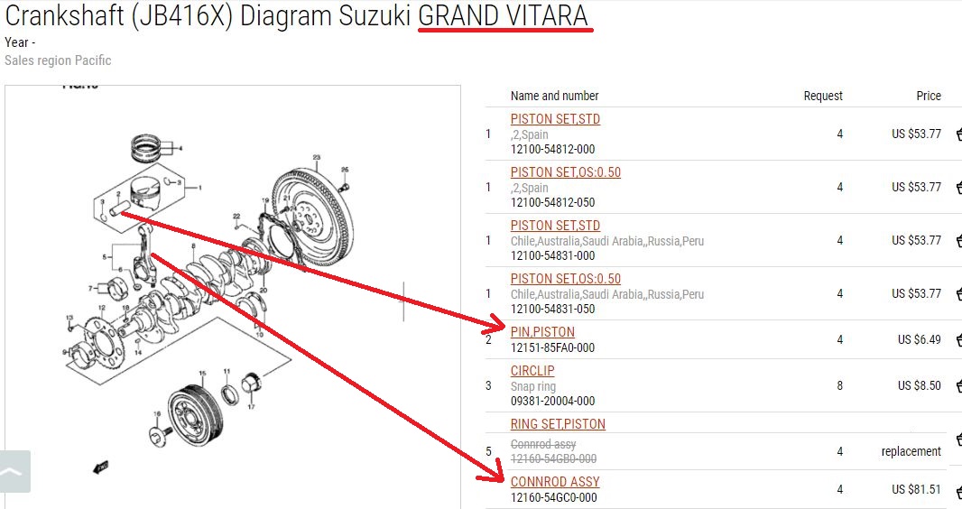

εχω σημειωσει τα νουμερα απο πειρο και μπιελα του 1600.
βλεπετε οτι μπιελα και πειρος εμβολου ειναι τα ιδια και στον 1800.Επισης βλεπετε και του κωδικους παραγγελιας απο τα μεγαλα πιστονια.
Αποτι βλεπω θεμα με με νικασιλ και κεραμικες επιστρωσεις που να εμποδιζει το ρεκτιφιε η' τη τοποθετηση μεγαλυτερου χιτωνιου δεν πρεπει να υπαρχει γιατι οπως βλεπετε στις παραπανω φωτο η σουζουκι δινει στανταρ και oversize πιστονι για ρεκτιφιε.
Επισης υπαρχει χωρος αναμεσα στα κυλινδρα για μεγαλυτερα πιστονια γιατι ο στροφαλος ειναι ιδιος και στο μεγαλο και στο μικρο κινητηρα.

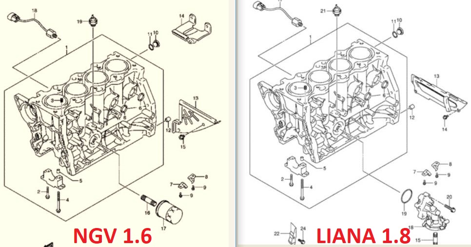

Συμπληρωνοντας το θεμα μας παραθετω παρακατω συγκριτικη φωτο απο τα μπλοκ του NGV 1.6 και του Liana 1.8.
Oπως βλεπετε οι κορμοι ειναι ολοιδιοι.Διαφερουν μονο κατι βιδωτα περιφερειακα.
