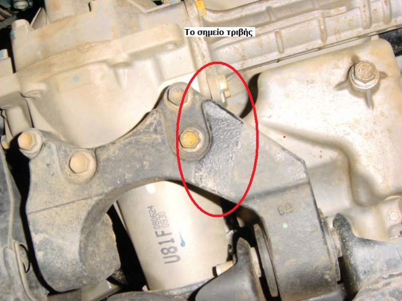

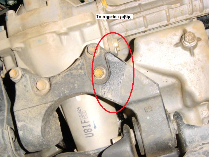

Εδώ και λίγο καιρό άκουγα ένα θόρυβο (σαν "αρπαγμένο" ρουλεμάν) από το NGV(2009) αλλά δεν μπορούσα να προσδιορίσω αν ήταν από εμπρός ή από το πίσω μέρος.
Ο θόρυβος ξεκίναγε από τα 15 km/h και όσο αυξανόταν η ταχύτητα γινόταν και πιο έντονος. Όταν άφηνα λίγο το γκάζι (όχι τελείως) έκοβε και ο πολύς θόρυβος.
Προχθές πήγα στην Personal best (Άλιμος) και παρέλαβε το αμάξι ο κύριος Μπάφης (προϊστάμενος του συνεργείου).
Για να μην μακρηγορώ, ύστερα από πολλές δοκιμές (μέχρι και το 2,4 επιστρατεύτηκε) εντοπίστηκε ο θόρυβος από την μεσαία ποδιά.

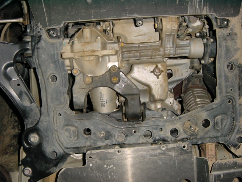

Στο σημείο ανάμεσα στην τάπα του κάρτερ και του καταλύτη υπάρχει μια τριγωνική βάση και η ποδιά είχε σκαφτεί από τους κραδασμούς .
Το θέμα αντιμετωπίστηκε με την προσθήκη λουρίδας βιομηχανικού ελαστικού (25Χ5).
Σήμερα βρέθηκα με τον George B και διασταύρωσα την προέλευση του θορύβου.
Την επόμενη φορά στο σέρβις θα βγουν και φωτό για τυχόν παρόμοια προβλήματα.
Θέλω να ευχαριστήσω τους κκ Μπάφη Διονύση, Κατσαρό Ανδρέα και Μπορονικολό Βασίλη της Personal Best που για 7 1/2 ώρες ασχολήθηκαν με το πρόβλημά μου.

Η ποδιά συντόνιζε δηλαδή :think: :think: :think: Αν ήταν καργαρισμένη Μάρκο με τις σωστές βίδες και τρύπες πως το έκανε αυτό,ακουμπούσε στο κάρτερ και κουδούνιζε απο τους κραδασμούς της μηχανής;

Mastergunner έγραψε:Η ποδιά συντόνιζε δηλαδή :think: :think: :think: Αν ήταν καργαρισμένη Μάρκο με τις σωστές βίδες και τρύπες πως το έκανε αυτό,ακουμπούσε στο κάρτερ και κουδούνιζε απο τους κραδασμούς της μηχανής;
Δεν ακουμπούσε στο κάρτερ.
Έβρισκε σε μια τριγωνική βάση μεταξύ καταλύτη και κάρτερ.
Θα μπούν φωτογραφίες από τα σημεία τριβής.

Επανερχόμενος στο θέμα:
Λύθηκε με την τοποθέτηση ελαστικού αποστάτη στις βίδες και κομμάτι βιομηχανικού ελαστικού 5mm στο σημείο τριβής γι' αποφυγή μελλοντικών τριγμών.
Ευχαριστώ πολύ το φίλο μας Κυριάκο Αθανασίου που επιμελήθηκε της επιχείρησης.
