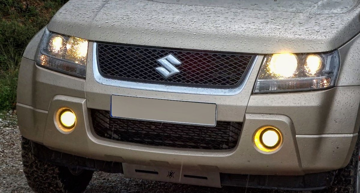

gi@nn@kis έγραψε:....Βγαλε κ καμια φωτο εξωτερικη να δουμε πως φαινεται !!
Ετσι δειχνουν τα φωτα....New look.

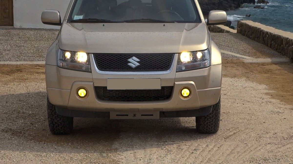

Δημοσίευσηαπό 4troxos » Σάβ Φεβ 23, 2019 4:29 pm
Με ήλιο και βροχή.

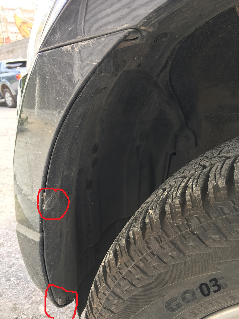

Δημοσίευσηαπό gi@nn@kis » Δευτ Φεβ 25, 2019 2:15 pm
Χρηστο, για να τοποθετησεις τις λαμπες στα προβολακια εβγαλες αυτα τα κλιπς ?
Δημοσιεύσεις: 4737
Re: Ενισχυμένες λάμπες ΑΛΟΓΟΝΟΥ εμπρος και led για την οπισθεν
Δημοσίευσηαπό 4troxos » Δευτ Φεβ 25, 2019 2:41 pm
Ναι , ο ηλεκτρολογοs....με στριμενο το τιμονι.Τερμα δεξια η τερμα αριστερα αναλογα.
