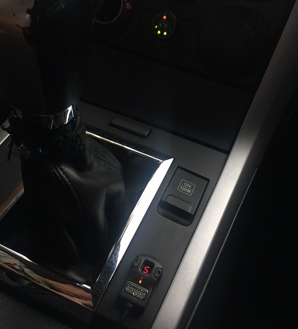

Δημοσίευσηαπό thomas91 » Κυρ Ιουν 03, 2018 11:50 am
Πλέον ειναι πανω στο αμαξι,μεγάλη διαφορά ως προς την ανταπόκριση του γκαζιού με το πάτημα ειδικά το κατάλαβα σε ανηφορικά κομμάτια οταν πχ πατούσα και είχε μεγαλο λαγκ!
Τωρα που εχω πανω μόνιμα 225/75/16 με βοήθησε αρκετά φυσικα και δεν δίνει άλογα απλα γινεται πιο απότομο και για μην νομίζω οτι ηταν ψυχολογικό το πήγα και στο μάστορα μου και το έκανε δοκιμές με η χωρις η διαφορά ακομα και απο έξω ηταν εμφανής ακομα και απο το πως ακουγοταν στο φόρτωμα και ειδικά με ταχύτητα 2,3,4!
Διαφορά στην κατανάλωση θα φανει με το καιρό!
Εγω παντως σαν Θωμάς στα ngv 1.6 του κλαμπ το συστήνω!
Τιμή αγορά 190€ το V3

Παντως σημερα που ήρθα στην δουλεια που ειναι μια απόσταση απο το σπίτι μου καμία 40 χιλιόμετρα η διαφορά ειναι εμφανής και στην πορεία δλδ εκει που πατουσα το γκάζι ας πούμε το μισό τωρα ίσα ίσα τα χαιδευα και πήγαινε πιο αεράτα και όχι με παραπάνω στροφές εννοώ δλδ να μένει η πεταλούδα πιο ανοιχτή απο πριν :!:

Δημοσίευσηαπό thomas91 » Δευτ Ιουν 04, 2018 10:12 am
Παιδιά η εγκατάσταση ειναι γέλια βγάζεις το πλαστικό πανω απο τα πεντάλ βγάζεις την φυσά βάζεις το εγκεφαλακι πανω στο πεντάλ και εκει βάζεις την εργοστασιακή φυσά δλδ ειναι αρσενικό θηλυκό!
Εγω το πηρα απο eautoshop το είχε στο καρ 190€ απλα εγω πλήρωσα και τα μεταφορικά!
