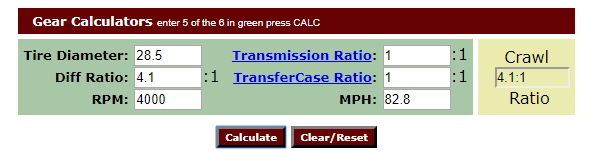

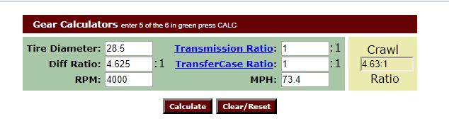

Περιπου 13% θα μακρυνει με τα διαφορικα απο διλιτρο.
ειναι ενας καλος calculator για υπολογισμο της διαμετρου των ελαστικων που ζητειται απο αλλους calculators που υπολογιζουν την τελικη ταχυτητα του οχηματος σαν βαση των στοιχειων της μεταδοσης.
Στη φωτο φαινεται οτι το 1.6 στις 4000 στροφες παει με πεμπτη ταχυτητα και 73,4 μιλια την ωρα η' αλλιως με 117 χλμ.
Αν βαλεις λοιπον στο 1.6 το διαφορικο απο διλιτρο που εχει σχεση 4.1 τοτε στις 4000σαλ θα πηγαινεις παλι με πεμπτη ταχυτητα με 82.8 μιλια =132χλμ/ωρα,δηλαδη με 15χλμ παραπανω απο τα διαφορικα του 1.6
Η' για να γινει πιο κατανοητο θα μακραινε τοσο οσο να κραταγες το παλιο διαφορικο αλλα να αλλαζες προφιλ ελαστικων απο 225/65/17 σε 225/85/17(αν υπηρχε στη πραγματικοτητα).Ειναι λιγο βαρυ.

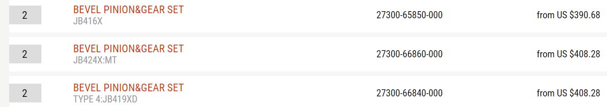

Εδω εχω τα part number των κορωνα πινιον του μπροστινου διαφορικου μηπως ενδιαφερουν κανενα,για το 1.6,το 2.4 και το ντηζελ μοντελο.
Μπορει να το γραφει και πουθενα πανω στα γραναζια.
(26.79 KiB) Δεν έχει μεταφορτωθεί ακόμη
κι εδω για το διλιτρο μοντελο.
(7.99 KiB) Δεν έχει μεταφορτωθεί ακόμη
Μπορω να σας βρω και για το πισω διαφορικο. :D
