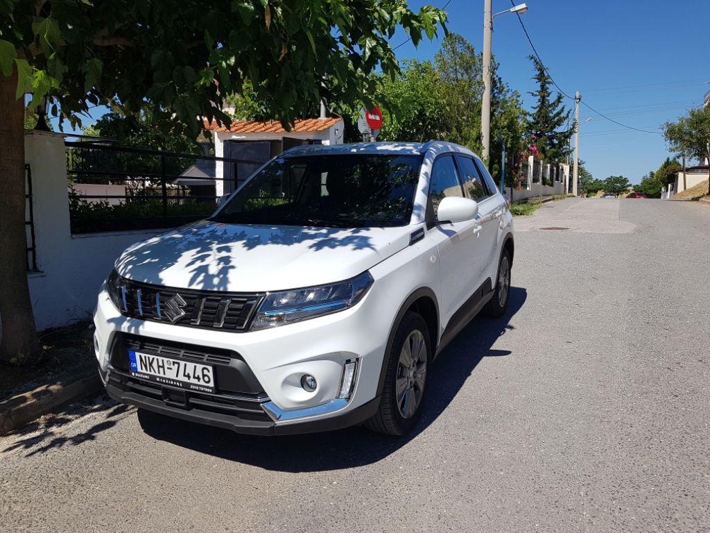

Hybrid update:
Στο δρόμο είναι κορυφή. Αρκετά ροπάτο στην εκκίνηση όπως και με 2η ταχύτητα σε αναφορικά κομμάτια. (Εκεί που τα ανέβαινα με 1η στο NGV και η 2η ψωφούσε). Μου θύμισε ένα peugeot 207 diesel που είχα νοικιάσει πέρσυ). Ο ηλεκτροκινητήρας εμπλέκεται κάθε φορά που πατάς περισσότερο γκάζι για κάποια δευτερόλεπτα όπως επίσης και στο ξεκίνημα.
Στην κατανάλωση είναι λίγο νωρίς αν και ο υπολογιστής δείχνει 6.0 και συνεχώς πέφτει. Όταν το πήρα έλεγε 30 :lol: :lol: :lol:
Σε αρκετά ανηφορικό χωματόδρομο με κροκάλα δουλεύει πολύ καλά το traction. Στο NGV πετούσα λίγες πέτρες πίσω μου. (Δεν είχε TCS/ESP)
Στα ηλεκτρονικά του πολύ χρήσιμο το σύστημα αναγνώρισης τυφλού σημείου και το adaptive cruise control. Τα φώτα LED πολύ ωραία και δυνατά.
Τριγμούς μέχρι στιγμής δεν αντιλήφθηκα παρόλο που την δεύτερη μέρα ξήλωσα το μισό ταμπλό για να βάλω το tracker. Πάντως σαν ποιότητα μέσα από το ταμπλό είναι σαν το NGV στα πλαστικά του οπότε μην παραπονιέστε. Suzuki all time classic.
Σε γενικές γραμμές πάντως είναι ένα πολύ καλό SUV με την καλύτερη τιμή σε τετρακίνηση και εξοπλισμό αυτήν τη στιγμή.
