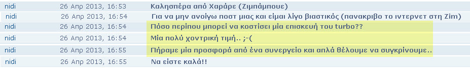

Μεταφέρω από το shoutbox ερώτηση του nidi κι όποιος μάθει κάτι να απαντήσει παρακαλώ, να βοηθήσουμε τα ξενιτεμένα μας φιλαράκια....
Re: Κόστος επισκευής turbo;;
Δημοσίευσηαπό κυριακος αθανασιου » Παρ Απρ 26, 2013 9:15 pm
μια επισκευη τουρμπινας παει περιπου 400-500 ευρω
