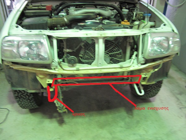

Eφτιαξα ενα προχειρο σχεδιο του τι ακριβως σκεφτομαι να κανω.Συγκεκριμενα λεω να τοποθετησω ακομα ενα κρικο σαν τον εργοστασιακο και με μια λαμα καταλληλα διαμορφωμενη λαμα να ενωσω και τις δυο πλευρες του σασι που ειναι τοποθετημενοι οι κρικοι για πιο ομοιομορφη κατανομη των δυναμεων.Και κατι σημαντικο για να γινει ηλεκτροκολληση πανω στο αμαξι εκτος απο την αποσυνδεση της μπαταριας απαιτειται κατι αλλο???

GiorgosN έγραψε:και με μια λαμα καταλληλα διαμορφωμενη λαμα να ενωσω και τις δυο πλευρες του σασι

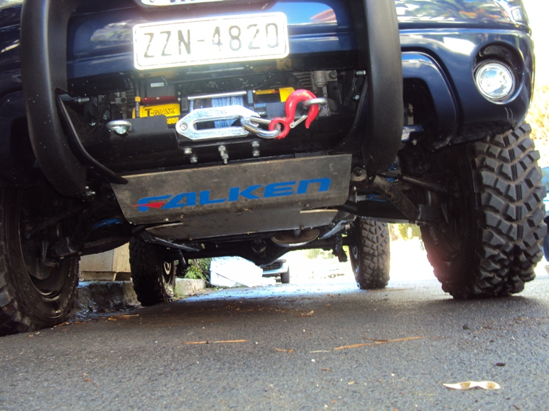

Αντί για τη λάμα που σκέφτεσαι, δε βάζεις καμιά βάση για εργάτη, να την έχεις και έτοιμη για μελλοντικά? :whistle:

GiorgosN έγραψε:Eφτιαξα ενα προχειρο σχεδιο του τι ακριβως σκεφτομαι να κανω.Συγκεκριμενα λεω να τοποθετησω ακομα ενα κρικο σαν τον εργοστασιακο και με μια λαμα καταλληλα διαμορφωμενη λαμα να ενωσω και τις δυο πλευρες του σασι που ειναι τοποθετημενοι οι κρικοι για πιο ομοιομορφη κατανομη των δυναμεων.Και κατι σημαντικο για να γινει ηλεκτροκολληση πανω στο αμαξι εκτος απο την αποσυνδεση της μπαταριας απαιτειται κατι αλλο???
Μονο η μπαταρια θελει αποσυνδεση! Τιποτα αλλο!
Τη λαμα που θα βαλεις πιστευω πως δεν χριαζετε ομος
η δεν εχω καταλαβει το ρολο του! :think:

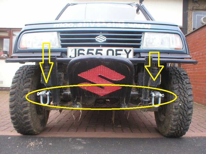

Δεν έχετε χώρο να κοτσάρετε αυτό κάπως?? Εγώ αυτό θα κάνω με το καλό...

νικο δυστυχως αυτο το συστημα εμπρος με τον σωληνα αναμεσα στο σασι τον εχει μονο το 3πορτο vitara(τυχερε... :D )
οποτε δεν μπορει να μπει σε αλλο μοντελο

ΥΕSSSSS!!!! Κύριοι πορτμπαγκάζ δεν έχουμε αλλά έχουμε που να βάλουμε τους κρίκους!! :lol: :lol:
Κάτι θα σκεφτούμε και για εσάς! :D

Καισαριανιωτη δυστυχως δν μπορω να φτιαξω κατι τετοιο οπως εξηγησε και ο Κυριακος :cry:
Λευκουλη δν ημουν συγκεκριμενος μαλλον.Αυτο πυ σκεφτηκα ηταν η τοποθετηση μιας μπαρας [και οχι λαμας που λανθασμενα ειπα] που θα ενωνει τις δυο δοκους του σασι, κατι δηλ σαν την μπαρα που εχει και στι κατω μερος του σασι στο υψος του τρανσφερ ,με σκοπο ν μετφερει τις δυναμεις ομοιομορφα.
Πανο στο τσακ ειμαι να μην παω σε εργαατη και ξεμπερδευω μια και καλη :whistle: :whistle:

Ο Κυριάκος έχει σχεδιάσει μιά πολύ καλή βάση εργάτη για το μοντέλο αυτό, που είναι γερότατη και βέβαια αισθητικά όμορφη, χωρίς να προεξέχει έξω από τον προφυλακτήρα :!: Την συνιστώ ανεπιφύλακτα ;-)
