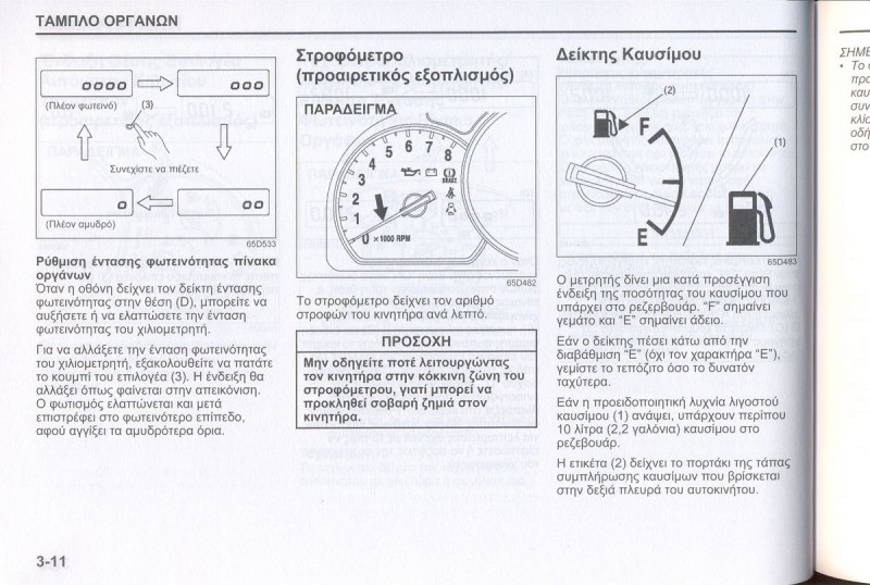

Δημοσίευσηαπό char » Παρ Μαρ 05, 2010 10:30 pm

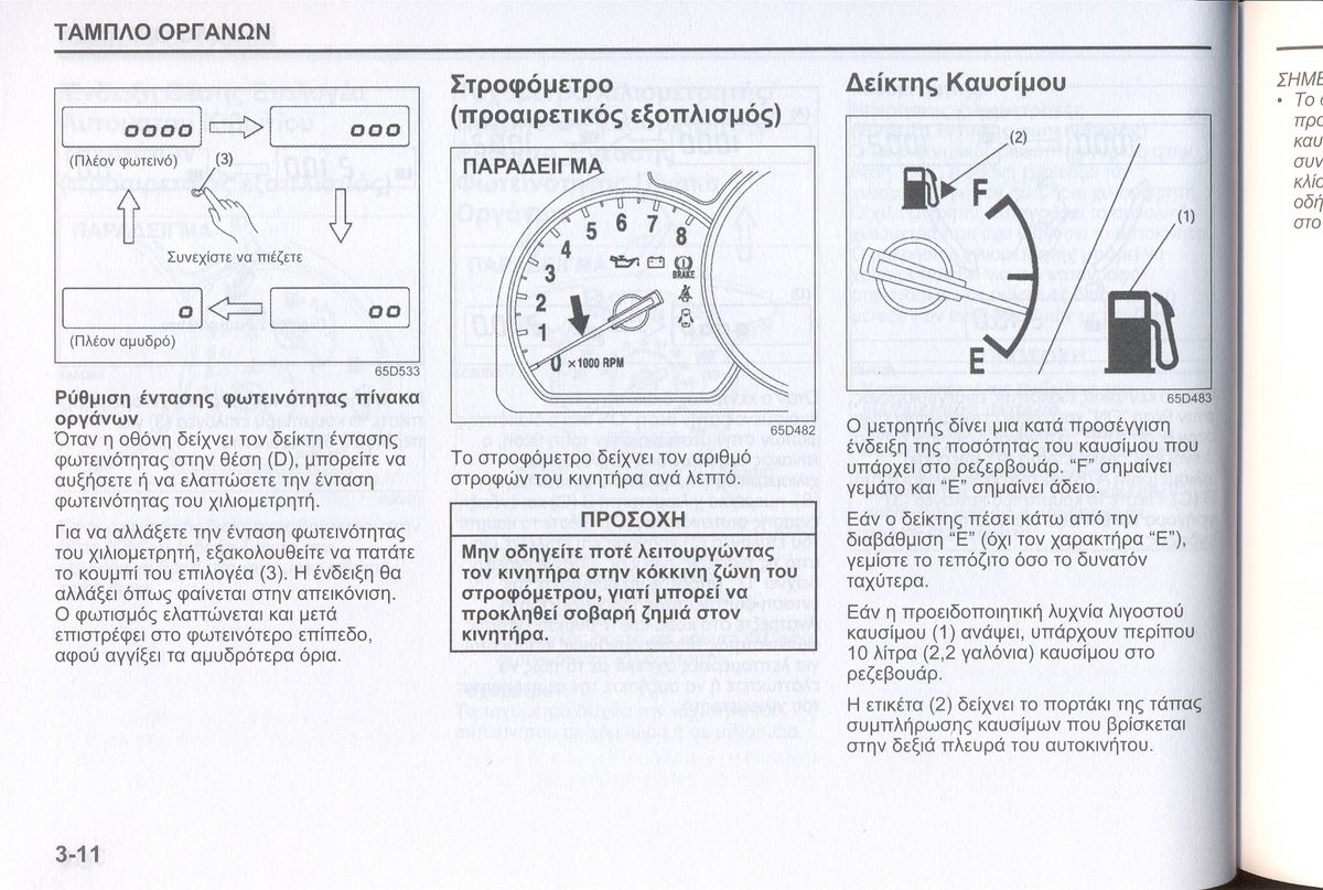

Φίλε Πάρη,
στο owner's manual σίγουρα γράφει πόσο καύσιμο απομένει, όταν σου ανάψει το λαμπάκι της ρεζέρβας.
Στο δικό μου (GV '03), γράφει αυτό:
Κάτι τέτοιο πρέπει να ισχύει και στο δικό σου! :wink:

Δημοσίευσηαπό GrandViturbo » Δευτ Μαρ 08, 2010 9:58 am
πω πω εποχες.. το στροφομετρο στον προαιρετικο εξοπλισμο...!
