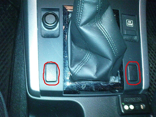

Δημοσίευσηαπό VITACCUS » Τετ Ιαν 12, 2011 9:10 pm
Αν καποιος γνωριζει,
επειδη υπαρχει η σκεψη για εγκατασταση 2 ή 4 προβολεων στην σχαρα, πως θα περασω καλωδιο απο τον χωρο του κινητηρα ωστε να φτασω σε μια ή και στις δυο αυτες ελευθερες θεσεις διακοπτων?

Δημοσίευσηαπό VITACCUS » Πέμ Ιαν 13, 2011 12:01 am
ναι αυτη ειναι η δευτερη λυση. ειδα καποιες φωτο απο αναλογη εγκατασταση συμφουρητη...
αν μπω ετσι μεσα στην καμπινα, φερνω το καλωδιο μπροστα κατω απο τα πλαστικα μασπιε στις πορτες αλλα το ερωτημα που μενει τωρα ειναι πως ανοιγει η κονσολα για να φτασω τις συγκεκριμενες θεσεις των διακοπτων? :eusa-think: :eusa-think: :eusa-think:

Δημοσίευσηαπό ΣΤΑΥΡΟΣ » Πέμ Ιαν 13, 2011 1:42 am
Νομιζω πως δεν χρειαζεται να βγαλεις την κονσολα.
Αν θυμαμαι καλα το νικελ που ειναι περιμετρικα απο την φουσκα βγαινει οποτε βγαζοντας το νικελ εχεις προσβαση στις 2 θεσεις.

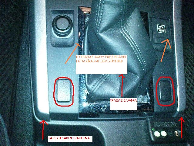

Δημοσίευσηαπό grvitara » Πέμ Ιαν 13, 2011 3:09 am
VITACCUS έγραψε:ναι αυτη ειναι η δευτερη λυση. ειδα καποιες φωτο απο αναλογη εγκατασταση συμφουρητη...
Πιανεις το κάτω μερος του νικελ και το σκωνεις ελαφρά. Με ένα λεπτό κατσαβιδάκι βγάζεις τις πλαστικές "λωρίδες" χρώματος γρκι αριστερά και δεξιά της κονσόλας. Αφού βγάλεις αυτά τα δύ πλαστικα τράβα όλο το καπακι που είναι γύρω απο τον λεβιέ ταχυτήτων. Είναι κουμπωτό μην το φοβάσαι δεν σπάει και το έχεις όλο στο χέρι να κάνεις ό,τι θέλεις.
Προτείνω αυτή τη λύση μέσα απο την ράγα γιατί έχεις καλύτερη προστασία του καλωδίου απ' οτι απο την υδροροή του παρμπριζ.

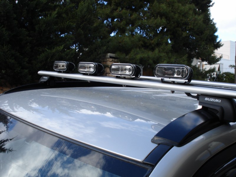

Δημοσίευσηαπό f_tasos » Πέμ Ιαν 13, 2011 12:15 pm
VITACCUS έγραψε:για δυο καρφια στη μεση το σκεφτομαι, οποτε ή θα παω σε 2χ55 ή σε 2χ100 ή σε 4χ55. θα δω...
Η καλύτερη λύση πιστεύω είναι η 4χ55 watt. Δύο καρφιά στο κέντρο και δύο διασποράς στις άκρες. Τουλάχιστον έχω δοκιμάσει αυτόν τον φωτισμό και είναι πολύ καλός. Λάμπουν τα πάντα το βράδυ. :wink:

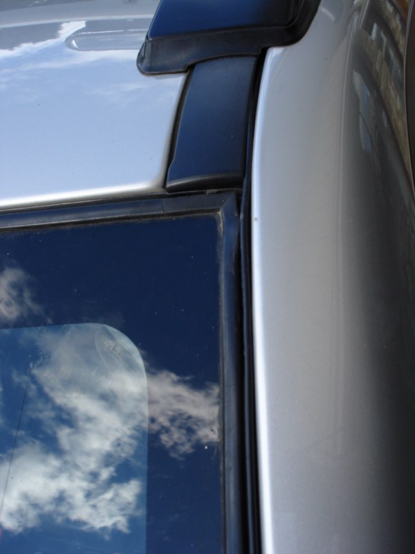

Μια ιδέα για το πως κατεβαίνει το καλώδιο από τον καταρράκτη της μπροστινής κολόνας.
kataraktis tzamiou.jpg (54.31 KiB) 3448 προβολές
Και μια εναλλακτική λύση για να βάλεις τους διακόπτες από τα προβολάκια σου. Από την άποψη ότι στις θέσεις για τα θερμαινόμενα καθίσματα μπορεί με μια λάθος κίνηση να τους ανάβεις κατά λάθος. :wink:

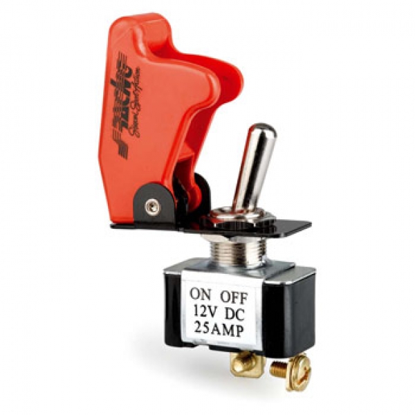

Δημοσίευσηαπό VITACCUS » Πέμ Ιαν 13, 2011 1:23 pm
τα FF75 ειναι?
αυτα σκεφτομαι σε 4χ 55. η μαμα μπαταρια μας αντεχει?
σε διακοπτη(ες) θελω κατι σαν αυτο ->
:mrgreen: :mrgreen: :mrgreen:

Αν και πολύ διακριτική λύση η μόνη μου ένσταση είναι οτι το καλώδιο είναι εκτεθημένο στα καιρικά φαινόμενα και μπορεί σχετικά εύκολα να πάθει καμιά ζημιά, γι αυτό και πρότεινα την ράγα οροφής που μπορείς να βάλεις το καλώδιο και μέσα σε σπιραλ.

Δημοσίευσηαπό panoshm » Πέμ Ιαν 13, 2011 3:06 pm
VITACCUS έγραψε:τα FF75 ειναι?
Το συνημμένο switch.jpg δεν είναι άλλο διαθέσιμο
Πολύ όμορφο!!!
ΥΓ(πλάκας) από κάτω να βάλεις ταμπελάκι: "ejection seat" θα σπάς μεγάλη πλάκα :mrgreen: :lol:
