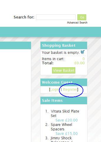

Δημοσίευσηαπό char » Κυρ Μάιος 16, 2010 11:40 pm
Πρέπει να κάνεις εγγραφή στο site. Έχει οδηγίες πάνω δεξιά.
Κάνεις τις αγορές σου με κάρτα, μέσω PayPal.
Σε καμιά βδομάδα νομίζω πως θα τα έχεις παραλάβει.
Ψάξτο λίγο...

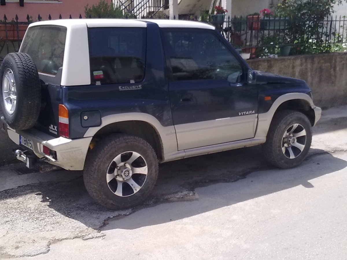

Δημοσίευσηαπό ILIAS4WD » Παρ Μάιος 21, 2010 9:42 pm
Giorgos P έγραψε:το λαστιχο ειναι 225/70/15 κ η ζαντα οχι μαμισια οφ σετ δε γνωριζω
λιγο ασχετο με το topic sorry!αυτο ειναι το hard top το γνησιο της suzuki?το οποιο δεν το βγαζει πια?
