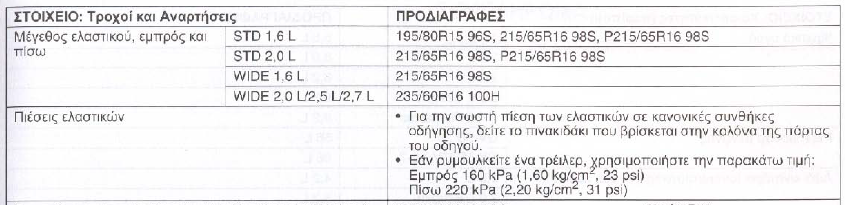

Re: ΙΔΑΝΙΚΗ ΠΙΕΣΗ ΕΛΑΣΤΙΚΩΝ ΓΙΑ ΚΑΘΕ ΕΔΑΦΟΣ
Δημοσίευσηαπό nick_89 » Σάβ Δεκ 14, 2013 1:12 am
kostasRS έγραψε:Ειναι ομως;;; δεν ξερω!!!
Ορίστε το πινακάκι από το manual του GV για να δεις ;-)
