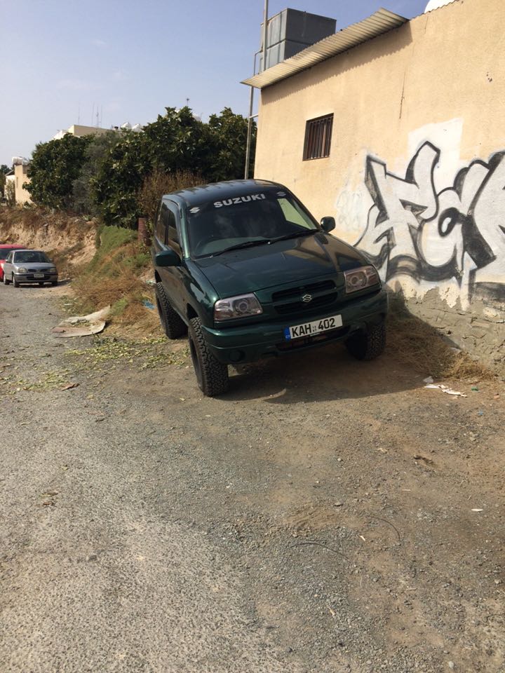

Γεια σας παίδια,
Απο κύπρο σας γράφω γιατί βλεπω πως είστε πολυ πιο ψαγμένοι.Εχω το Grand Vitara 2.0L το παλίο μοντέλο απο 1998-2005 όμως το δικό μου είναι κατασκευής τέλος του 1997 απο Ιαπώνία.
Αρχικά ήθελα να ρωτήσω αν το Calmini 2.5" (SK19800) είναι το καταλληλο γι' αυτο το μοντέλο.Το αυτοκίνητο φορεί αυτό το κιτ απο την καλμινι και τους πίσω ρυθμιζόμενους αγκώνες απο
καλμίνι. Τι αλλαγές μου συστύνεται ώστε να έχω τα καλύτερα αποτελέσματα?
Σας ευχαριστώ

Μιλώ για θέμα αναρτήσεων οπως είδα και σε άλλα θέματα συστηνουν τις αναρτησεις ome
Σε σύγκριση με τις καλμινι που ειναι πολυ σκληρες. Επισης το οτι μπροστινο μέρος λες και πηγάινει σουζα.

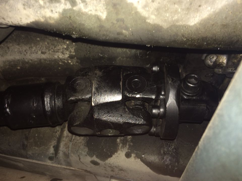

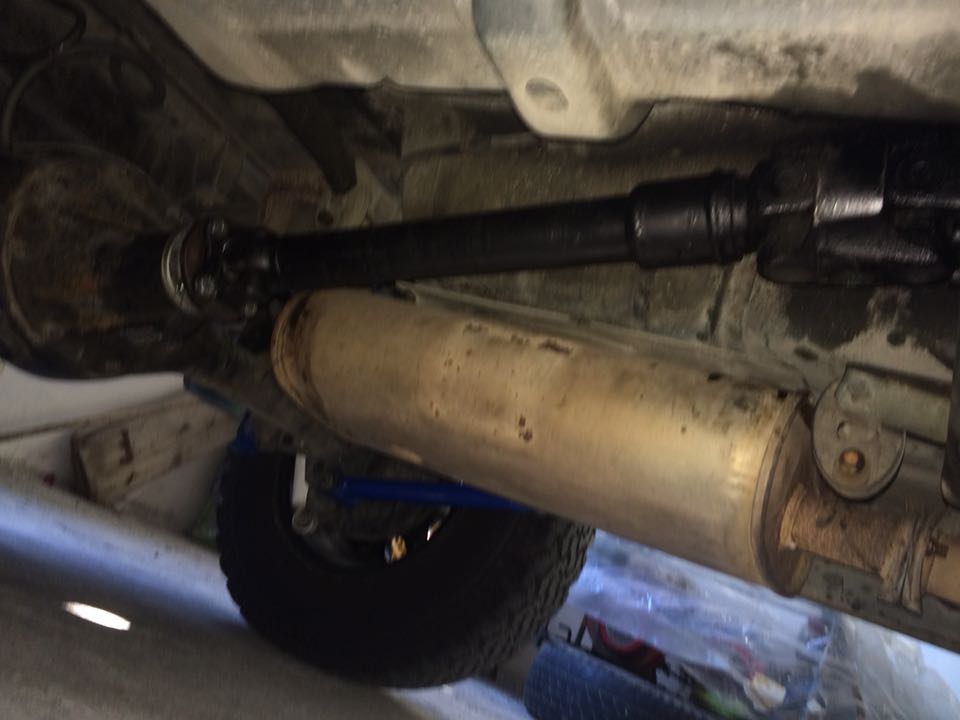

Ακόμη έχω ένα θορυβο μεταξυ του πισινου αξονα κινησης και του τρανσφερβοχ
Για αυτο ομως εκανα αξονα με διπλο σταυρο ομως τωρα το αυτοκινητο κανει καποιυς
Μικροθορηβους και το αυτοκινητο τρμει ολοκληρο

Οσον αφορα τον θορυβο στον πισω αξονα μεταδοσης προερχεται απο την αλλαγη γωνιας του διαφορικου, αυτο το προβλημα το λυνουν τα μπρατσα, χρειαζεται φυσικα σωστη ευθυγραμμιση, αν εισαι πολυ πανω απο τους +10 απο μαμα χρειαζεται να γινουν και τα πανω μπρατσα ρυθμιζομενα.
Δες την ευθυγραμμιση ξανα του πισω αξονα.
Για διπλους σταυρους δεν ξερω κατι, πρωτη φορα το ακουω σε δικο μας αυτοκινητο και το βλεπω λιγο παρατραβηγμενο :think: αυτο σιγουρα προκαλει θορυβο και τρεμουλα ειδικα αν δεν ειναι σωστα ζυγησμενος ο αξονας μεταδοσης.
