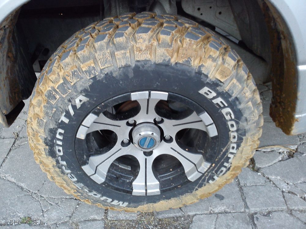

Εγώ έχω βάλει αυτές 7Χ15 με αρνητικο ofset -13 και λάστιχο 215/75/15 BF MUD. Nομίζω από τις καλές λύσεις αν δεν είσαι ιδιαίτερα ψηλωμένος χωρίς να επηρεάζεις πολύ βήμα και κατανάλωση.

Όπως τα λέει ο Νίκος 7άρες ή 8άρες είναι καλές για ενα normal (στη μετάδοση) 1600άρι.Το αρνητικό offset θα σε βοηθήσει σε περίπτωση που θες να σηκωθείς λίγο παραπάνω.Όπως διάβασες πιο πάνω τη διαφορά στη διάμετρο θα την πάρεις απο μεγαλύτερο προφίλ.
Το αμάξι θα είναι πιο ¨ελεύθερο¨ και θα ρολάρει καλύτερα.Για διάσταση σε MUD πιστεύω σε 205 ή 195 εφόσον το αμάξι είναι σε νορμάλ κατάσταση,ωστε να μην βαρύνει. :wink:

Εγω με 2.5" αναρτηση Calmini εβαλα ζαντα οπος και ο φιλος nipa 7χ15 με -13 offset της Hijoin με λαστιχο 235 75 15 BF Goodrich Mud Terrain και χριεαστηκε να βαλω Body lift 2" γιατη εβρισκαν τα λαστιχα στους θολους!

Tα bf mud είναι από τις καλύτερες επιλογές για πρωτογεννή λάστιχα. Στον ένα χρόνο που τα έχω είμαι απόλυτα ικανοποιημένος. Στη καθημερινή χρήση δεν έχεις κανένα πρόβλημα. Στα ταξίδια με 110-120 επίσης δεν έχεις κανένα πρόβλημα. Το έλαφρό σφύριγμα που κάνουν προσωπικά εμένα με <<φτιάχνει>>. Χρειάζεται προσοχή στο ψιλόβροχο ενώ σε λάσπη και χιόνι είναι πολύ καλό αλλά όχι βέβαια αναγόμωση. Στην κατανάλωση δεν υπάρχει μεγάλη διαφορά.Σε αρκετές μετρήσεις σε ταξίδι γύρω στο 1 λιτρο /100 χλμ. Όλα αυτά για τη διάσταση 215/75/15 με πίεση 26.
