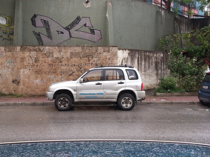

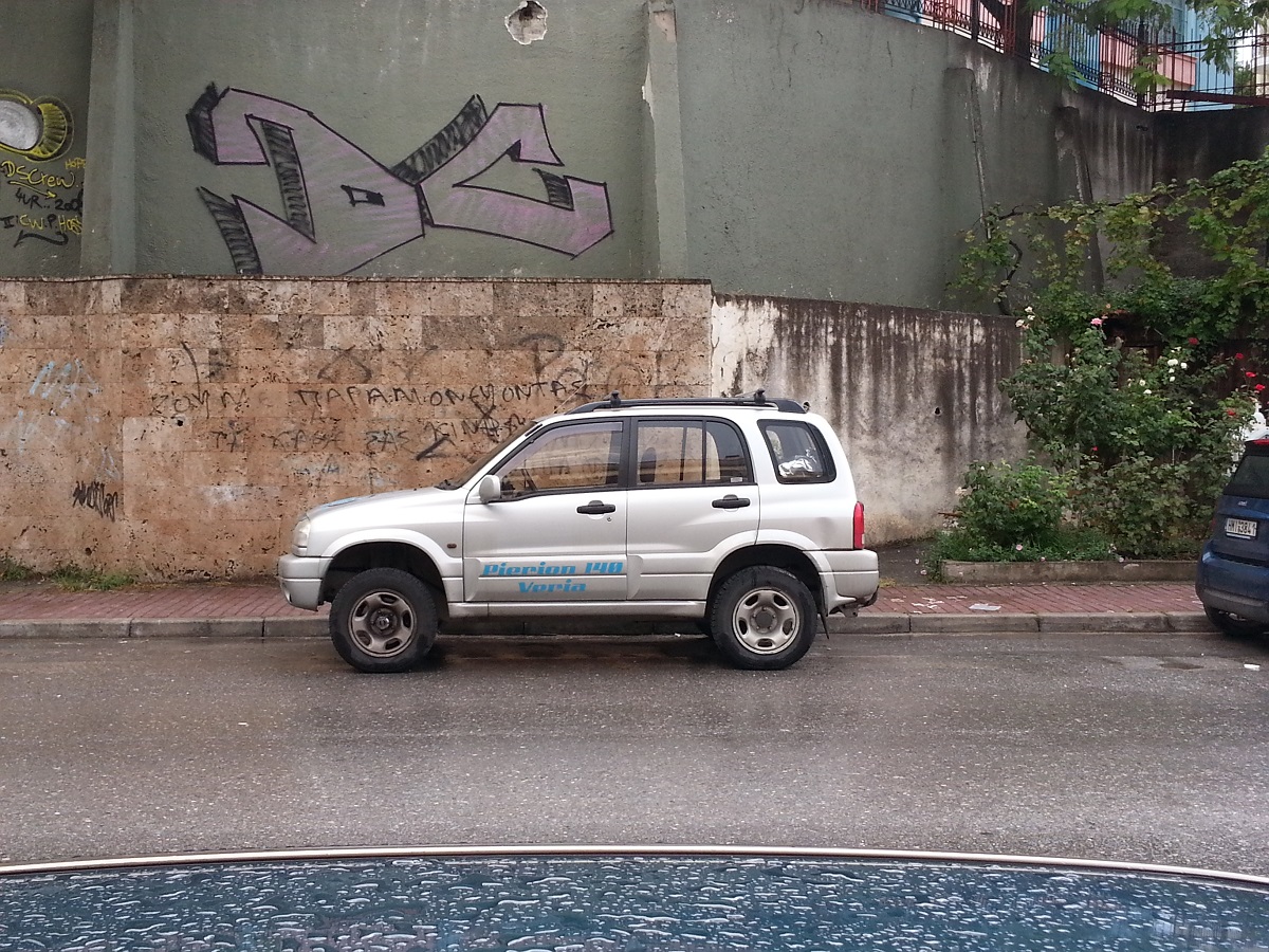

Μπήκαν τελικά οι βάσεις στο εμπρός διαφορικό.
Άργησα να ποστάρω γτ το αμαξι ειχε παραδώσει πινακίδες πέρυσι και ξαναβγήκε φέτος κυκλοφορία.
Σειρά έχουν οι 15άρες ζάντες με Offset.
Έχει κανείς να προτείνει προμηθευτή ή τπτ μεταχειρισμένο απο το club?
Θα ανεβάσω και μια φωτό απο την ευθυγράμμιση σύντομα.
