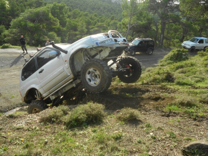

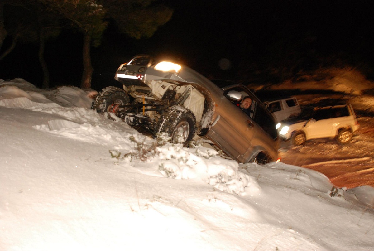

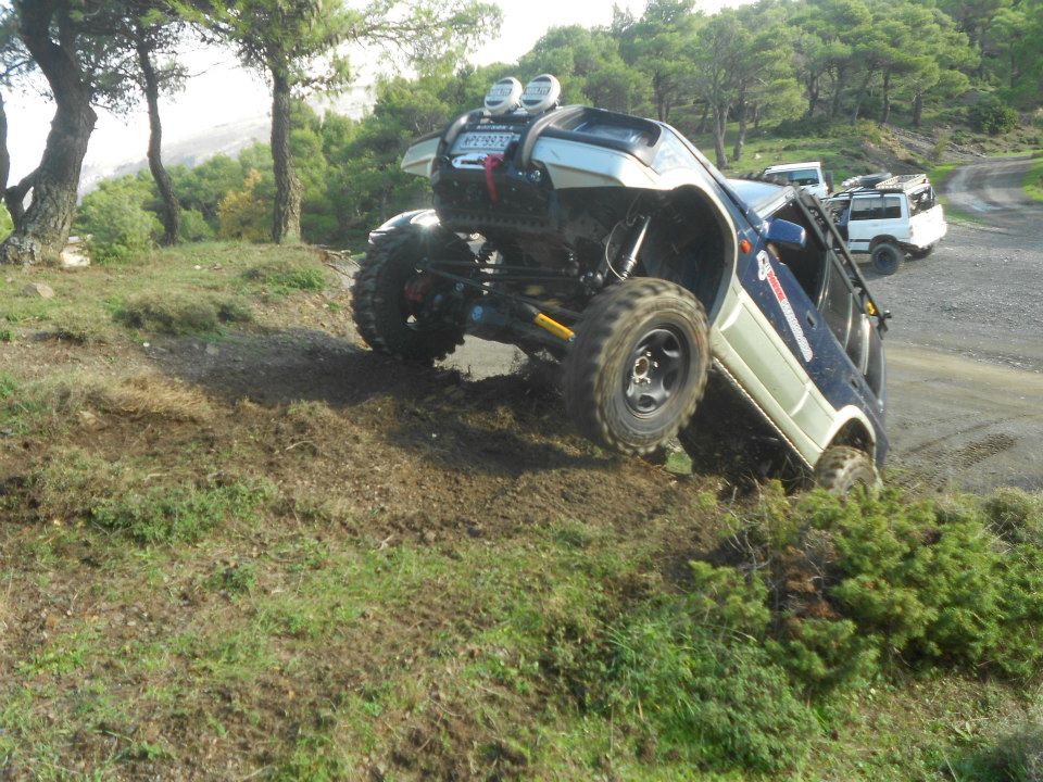

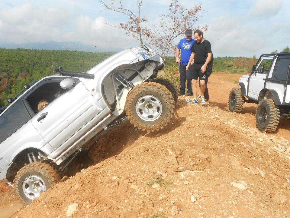

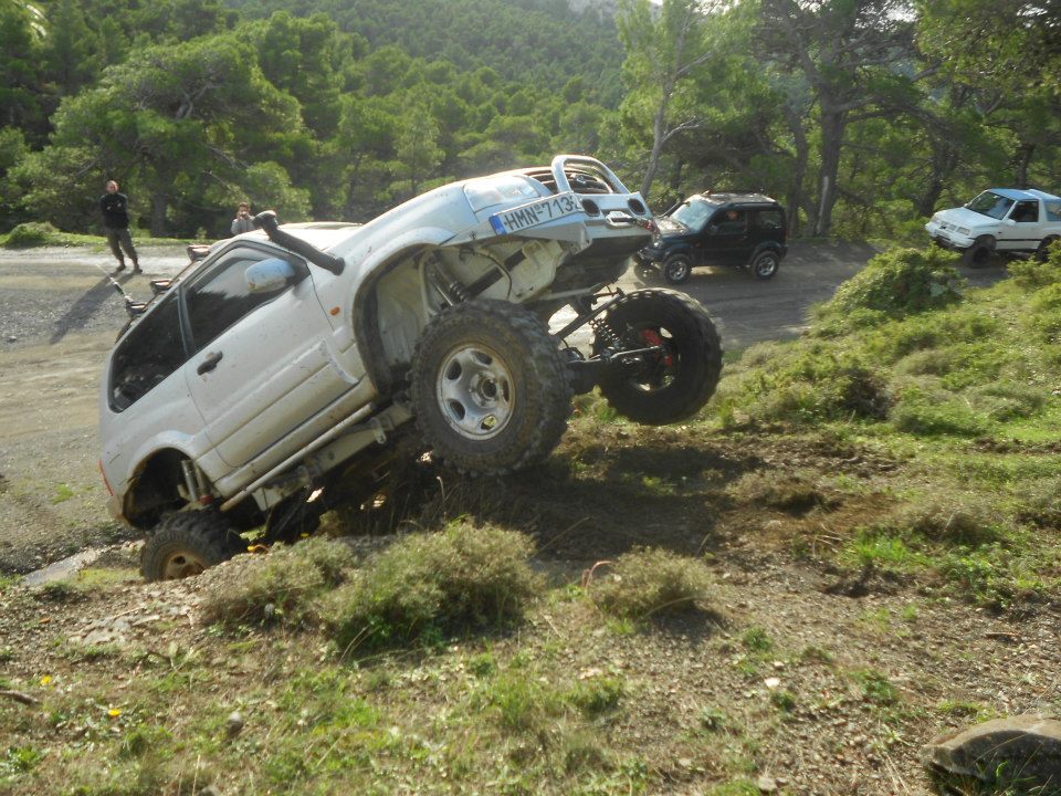

Πανο....στις παρακάτω φώτο είτε το πάω λίιιιιιιιιιιιιγο σούζα είτε η μούρη και ο ποπός έχει την τάση να σηκωθεί....αν είχα τον ιμάντα θα αναγκαζότανε η καμπίνα να κρατηθεί από τον άξονα λόγω του βάρους του μέσω του ιμάντα... :idea: :idea:
τα οπίσθια...
αν είχα ιμάντα σίγουρα θα ήταν πιο κάτω κρατημένα από τον ίδιο τον άξονα και σαφώς καλύτερη πρόσφυση . ;-)
η μούρη...
και μια που βρήκα με ιμάντα....στο ίδιο εμπόδιο δεν έκανε άλμα..(ταρζανιά που λέει και ο Μητσοπεππας .. :lol: :lol: )
