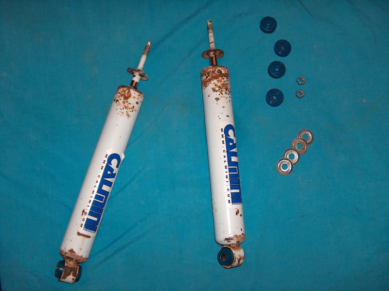

Πίκρα :evil: Το μόνο που αξίζει είναι το σετ μπράτσα-ψαλίδια.Τα αμορτισέρ μετά από 40 μέρες έξω από το σπίτι μου και χωρίς χρήση βουνού έγιναν έτσι:
Τα αντικατέστησα με Pro-Comp για Wrangler Heavy Duty.Τα μπροστινά τα άλλαξα με MONROE Adventure.Τα ελατήρια μπροστά από τη στιγμή που μπήκε ο εργάτης "γονάτισαν" και έτσι το αυτ/το "κάπ' κάπ' κάν' κάτ' γκαπ-γκαπ απ' κάτ".Θα αλλαχτούν με βαρέως τύπου της Ο.Μ.Ε

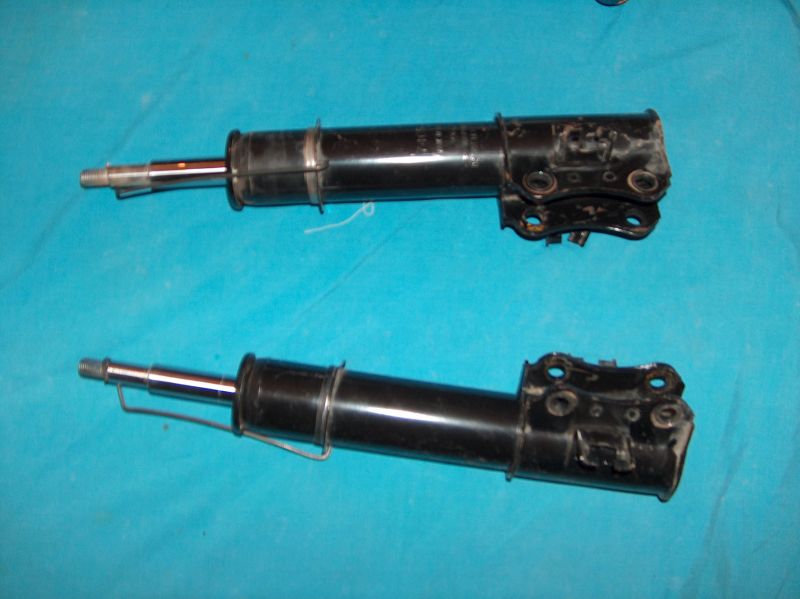

Ευάγγελε, δυστυχώς ΔΕΝ κάνω πλάκα... :cry: Πάρε τώρα και μια εικόνα των μπροστινών αμορτισέρ και θα καταλάβειςΕικόνα
Ακου τώρα φίλε Ευάγγελε: τα αμορτισέρ της Calmini είναι κατασκευής της πάλαι ποτέ κραταιάς και δοξασμένης εταιρίας Gabriel η οποία μετέφερε το εργοστάσιό της στο Μεξικό, με ό,τι κι αν αυτό σημαίνει για την ποιότητα κατασκευής τους. Θές τωρα το κόστος των αμορτισέρ στην Αμερική; Κιγότερο από 100,00 USD.Για τον χομπίστα αμερικάνο αυτά είναι expendable δηλαδή αναλώσιμα μετά από μια-δυό βόλτες...
Επίσης να έχεις κατά νού ότι το όλο σύστημα σχεδιάστηκε κυρίως για rock-crawling. Εδώ τα χώματά μας είναι διαφορετικά.
