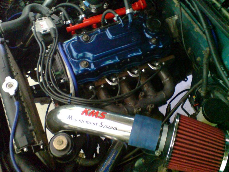

Δημοσίευσηαπό electronics » Τετ Μαρ 18, 2009 10:50 am
εχει γινει μετατροπη σε turbo και η αποδωση του ειναι εκπληκτικη! εχουμε δωση εμφαση στην ροπη του κινητηρα η οποια ξεκινα απο τις 1900 στροφες και η μεγιστη ερχεται στις 2600. γυρω στα 140 αλογα στο 0,5bar και 180 στο 0,9bar με τα εσωτερικα του κινητηρα να ειναι ολα εργοστασιακα εκτος απο τα τριμεταλλικα κουζινετα μπιελων που εχουμε τοποθετησει..βεβαια εχουμε μετατρεψει τον ψεκασμο σε τετραμπεκο και εχει τοποθετηθει αγραφος εγκεφαλος για την ασφαλη διαχειριση του κινητηρα.. μεχρι τωρα δεν εχει παθει το παραμικρο...

Δημοσίευσηαπό sonix » Τετ Μαρ 18, 2009 8:38 pm

Δημοσίευσηαπό Επισκέπτης » Τετ Μαρ 18, 2009 11:37 pm
με ιντερκουλερ τι εχεις κανει;
το λεω γιατι ενα front mount σιγουρα αν το βουτας στην λασπη δεν θα εχει και οτι καλυτερο σε αποδοση...νομιζω.
επισης δεν ξερω αν μιλαμε παντα για μπροστινο τι λαγκ εχει λογω διαδρομης,γιατι σε ενα βραχοκηπο με λαγκ,παλι θα ειναι προβλημα.
λυση υδροψηκτου;;
το ειχα σκεφτει και για το δικο μου αλλα ειναι λιγο μπελας στο ν6,δεν εχει και πολυ χωρο,και ειναικαι πολλα τα λεφτα.
απο αναρτηση τι εχεις επανω;; :?:
Δημοσίευσηαπό electronics » Πέμ Μαρ 19, 2009 12:16 am
Επισκέπτης έγραψε:με ιντερκουλερ τι εχεις κανει;
λυση υδροψηκτου;;
το intercooler ειναι front mount και ειναι αρκετα ψηλα.. αλλα και αν οι λασπες οπως λες ηταν προβλημα θα ειχε το ιδιο προβλημα και το ψυγειο νερου που εχει και πυκνοτερες ψυκτρες..
turbo lag δεν εχει γιατι οι διαστασεις του ειναι ιδανικες και οι σωληνωσεις επισης.

Δημοσίευσηαπό electronics » Πέμ Μαρ 19, 2009 12:18 am
απο αναρτηση εχω εργοστασιακα ελατηρια χωρις προσθηκες και αμορτισερ calmini μπροστα και kayaba πισω.
