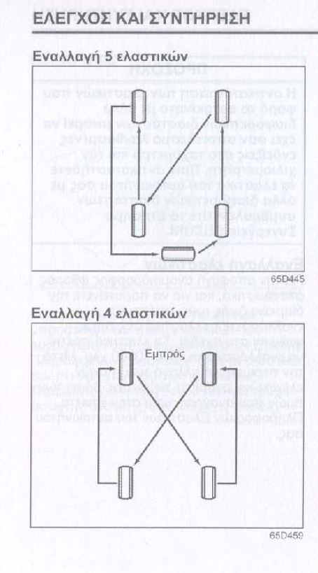

Δημοσίευσηαπό panoshm » Πέμ Ιαν 03, 2013 1:26 am
Ως γνωστόν είμαι αγύριστο κεφάλι :lol: και μιας και έχω ήδη κάνει 40.000km με τα BF και έχω σκοπό να κάνω άλλα τόσα :shifty: το ψαχούλεψα πάλι το θέμα :mrgreen:
Εσείς που χρησιμοποιείτε καθημερινά το αυτοκίνητο και "τρώτε" τα λάστιχα περισσότερο στην άσφαλτο, τι άποψη έχετε???
Από το manual του GV σελίδα 8-29 (το ίδιο λέει και του NGV στη σελίδα 7-27 & 7-28).
Tire rotation.JPG (47.63 KiB) 3337 προβολές
Σημειώνω ότι για μια αλλαγή ανά 40.000km φυσικά και αξίζει να κάνει κάποιος και ευθυγράμμιση, αυτό το έχω υπόψη μου ;-)
