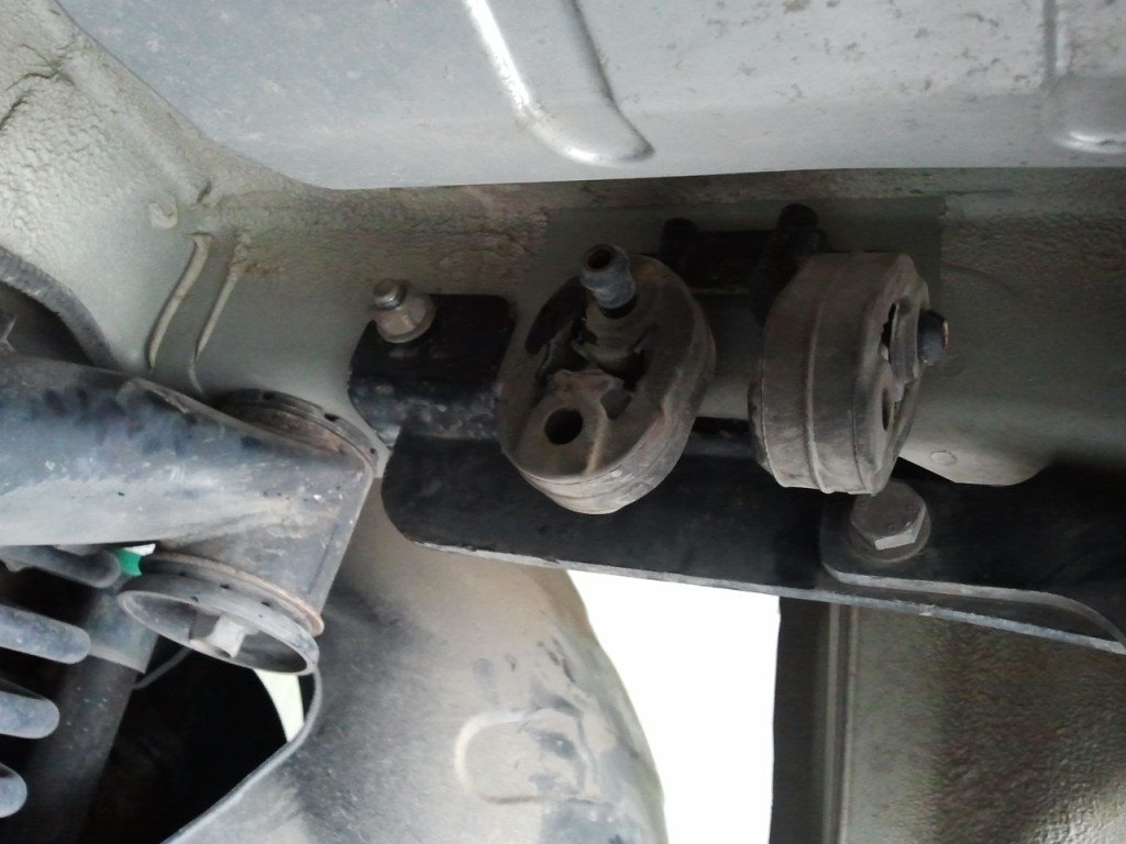

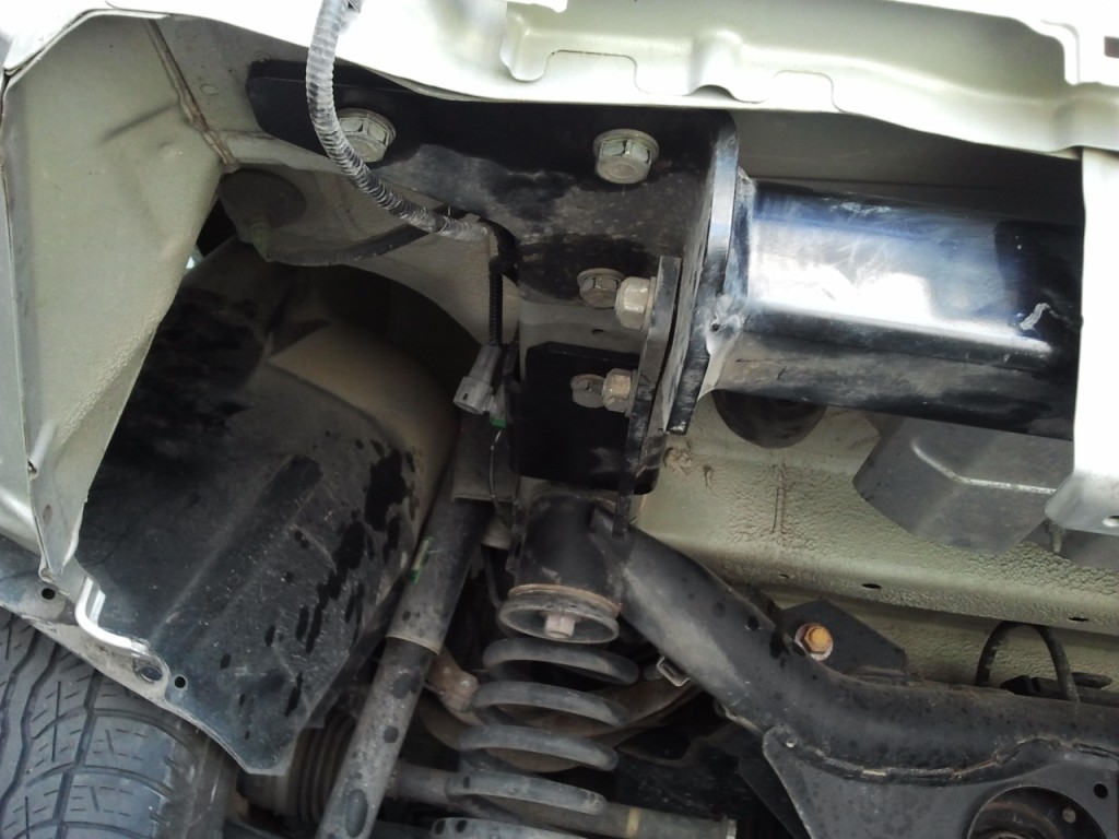

O κοτσαδόρος τελικά μπήκε μαζί με το service των 45.000 km στον Σφακιανάκη στην Κηφισίας . :mrgreen: :mrgreen: :mrgreen:
Αφού μελέτησα καλά την διαδικασία της τοποθέτησης και το κόστος αποφάσισα να μην το κάνω μόνος μου και να το αφήσω στα χέρια μηχανικού .
Τελικά όπως θα δείτε και από τις φωτογραφίες ήταν σοφή η απόφαση μου καθώς ο μηχανικός παιδεύτηκε 3 ώρες να τον τοποθετήσει . :eek: :eek:
Ξηλώθηκε ο προφυλακτήρας και η επένδυση των πίσω θόλων

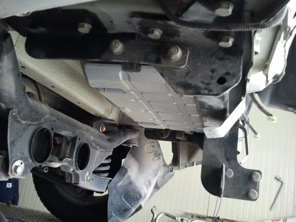

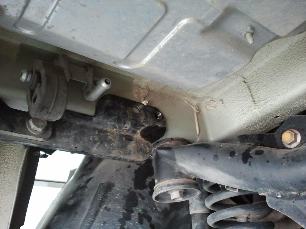

Οι τρύπες του σασί δεν ταίριαζαν στου κοτσαδόρου και αναγκαστικά ανοίξαμε νέες

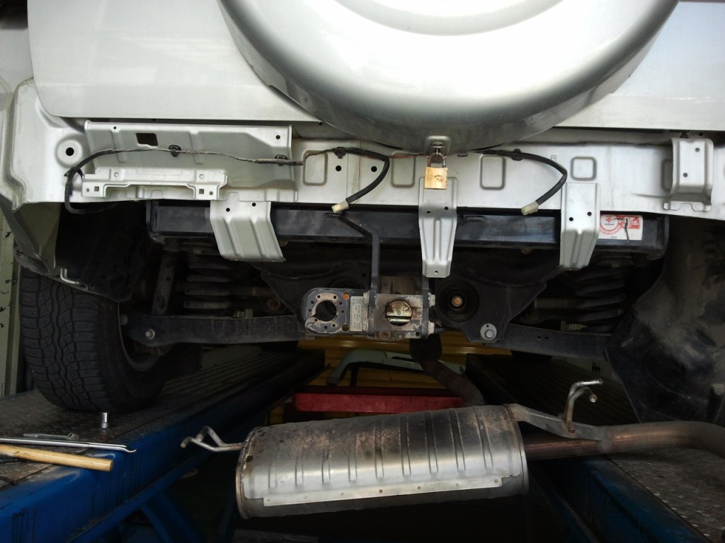

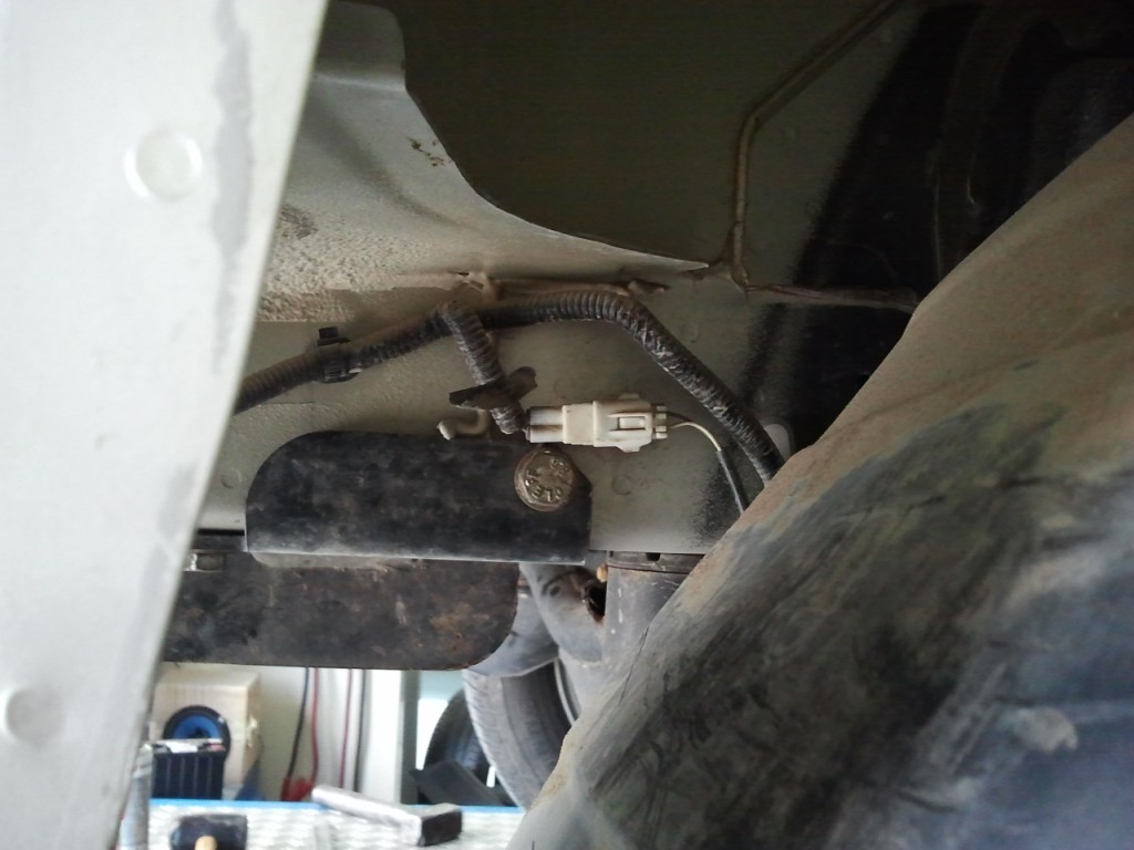

σε όλα αυτά προσθέστε το κόψιμο του προφυλακτήρα και το ξήλωμα των φαναριών για την ηλεκτρολογική σύνδεση :D :D .
Αυτό που με στεναχώρησε είναι ότι δεν ταίριαζαν οι τρύπες του σασί (μόνο οι περαστές κόντρες) και ότι δεν υπάρχει υποδομή για την ηλεκτρολογική σύνδεση . Αναρωτιέμαι το κίτ που πουλάνε που νομίζουν ότι θα το συνδέσουν . :?: :?:
