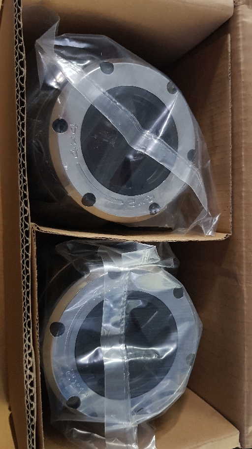

Χρόνια πολλά και καλή χρονιά σε όλους! Επιτέλους Δευτέρα-Τρίτη θα τις έχω στα χέρια μου!! Άργησαν αρκετά αφου δεν υπήρχε διαθέσιμο απόθεμα αλλά σήμερα με ενημέρωσαν για νέα παραλαβή και αποστολή άμεσα..
Θα γίνει πολύ παιχνίδι με τις πλύμνες ξεκλείδωτες και τα αργά κλειδωμένα μόνο με πίσω κίνηση....! (Μην με ....φάτε είναι κι αυτός ενας λόγος που τις τσίμπησα)

Το καλό τουλάχιστον (γιατι διάβασα ΟΛΟ το θέμα) είναι πως και κλειδωμένες να τις έχω , δουλεύουν σαν να είναι πάνω οι δικές του οι αυτόματες. Οπότε και να τις ξεχάσω δεν θα υπάρχει το παραμικρό πρόβλημα.

Ήρθαν!!
