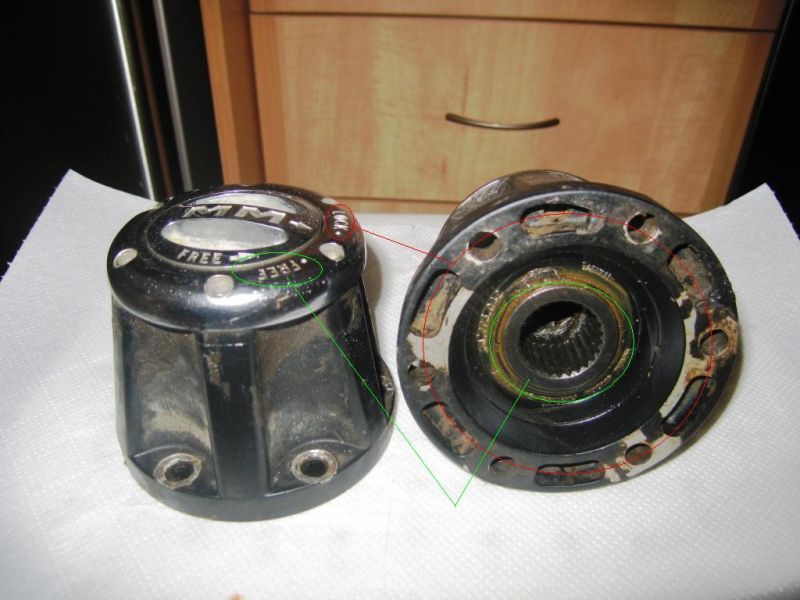

Δημοσίευσηαπό KON.GV » Πέμ Σεπ 24, 2009 10:13 pm
liapos έγραψε:οι αυτοματες καταλαβαινουν ποτε το αμαξι κινειται σε ασφαλτο και ποτε σε χωμα κι αυτοματα απομπλεκουν το μπροστινο συστημα
δυστηχώς δεν το καταλαβαίνουν....είναι ένα κομμάτι σίδερο κυκλικό σχεδόν 1/2cm πάχος με φίξ "καρεδάκι" στη μέση.
οπότε η το ιμηαξόνιο θα γυρνάει τον τροχό αν έχεις 4χ4 η η τροχός θα γυρνάει "τεμπέλικα"τα ημιαξόνια και ότι άλλο εμπλέκετε....
τα Εξήγησε πολύ σωστά και ο Γιάννης.
δες την παρακάτω φώτο....
όταν έχω επιλέξει free τότε γυρνάει ο τροχός χωρίς το μικρό κύλινδρο με το καρέ πάνω που εφαρμόζει στο ημιαξόνιο και αυτό είναι ανεξάρτητο πλέον.
όταν επιλέξω το lock τότε ο κύλινδρος κλειδώνει και γίνεται ένα σώμα με την υπόλοιπη πλύμνη η ο΄ποία είναι βιδωμένη με 6 βίδες στο μουαγιέ-τροχό οπότε και το ημιαξόνιο μέσω της πλύμνης γίνεται όπως ήτανε μαμα.
και πιο απλά....με την επιλογή free η πλύμνη λειτουργέι σαν δυο ελέυθερα σώματα που περιστρέφεται το ένα μέσα στο άλλο....
με την επιλογή lock τότε η πλύμνη γίνεται ένα σώμα. :wink:

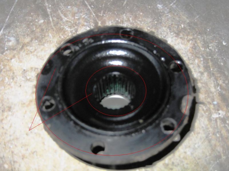

Δημοσίευσηαπό KON.GV » Πέμ Σεπ 24, 2009 10:27 pm
να και η μαμά πλύμνη "φιξ".
δεν έχεις επιλογές παρά το σύσημα "έμπρος τροχός-ημιαξόνια" να γυρνάει μονίμως με ότι συνεπάγεται.

Φίλε KON.GV ήταν πάρα πολύ διαφωτιστική η εξήγησή σου αλλά θέλω να κάνω μια ακόμη ερώτηση! Το δικό μου το Vitara 95 3d φοράει μαμά αυτόματες πλήμνες. όταν επιλέγω το 4χ4 μετά από μια περιστροφή της ρόδας οι πλήμνες κλειδώνουν και προκειμένου να ξεκλειδώσουν αφού επιλέξω κίνηση στους 2 τροχούς, κάνω 1 μέτρο σε αντίθετη κατεύθυνση από αυτή που κινούνταν το αυτοκίνητο (μέχρι να ακούσω το χαρακτηριστικό "κλακ" του ξεκλειδώματος)!
Αυτήν την στιγμή που οι πλήμνες μου έχουν ξεκλειδώσει, το μπροστινό ημιαξόνιο (και γενικώς τα μέρη του συστήματος) συνεχίζουν να περιστρέφονται?
Οι μαμά οι πλήμνες πάνω γράφουν FreeWheel, άρα λογικά οι τροχοί απελευθερώνονται από το υπόλοιπο σύστημα!
Άρα και στην δικιά μου περίπτωση με τις αυτόματες πλήμνες ισχύει αυτό που μας είπες .....
JOHNV6 έγραψε:όταν έχω επιλέξει free τότε γυρνάει ο τροχός χωρίς το μικρό κύλινδρο με το καρέ πάνω που εφαρμόζει στο ημιαξόνιο και αυτό είναι ανεξάρτητο πλέον.
και πιο απλά....με την επιλογή free η πλύμνη λειτουργέι σαν δυο ελεύθερα σώματα που περιστρέφεται το ένα μέσα στο άλλο....
.... με την διαφορά ότι στις αυτόματες η εμπλοκή και η απεμπλοκή γίνεται χωρίς να πρέπει να κατέβεις κάτω για να τις ξεμπλοκάρεις χειροκίνητα;
Αλλιώς γιατί να γράφει "FREEWHEEL" πάνω στις πλήμνες!!!
