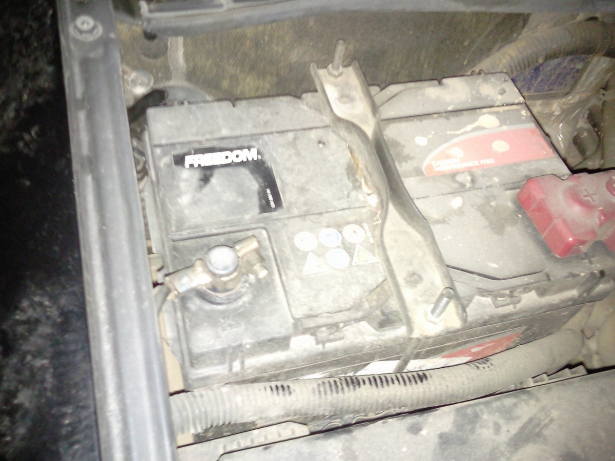

Δημοσίευσηαπό panoshm » Κυρ Φεβ 28, 2010 8:08 pm
mprizolas έγραψε:
panoshm έγραψε: Εγώ την άλλαξα στα 45.000χλμ και μου βάλανε αυτή : Μπαταρία RH413/SV620/SY/SQ4 - 65Ah στα 103.9€ .... δεν είχα χρόνο να το ψάξω το πράγμα.... με πήραν τηλ και μου είπαν ότι την βρήκαν πεσμένη και προτείνουν αλλαγή... και εγώ λόγω φόβου από παλιό αμάξι / έκρηξη μπαταρίας τους είπα απλά αλλάχτε την... και η λυπητερή...103.9€ στον Σφακιανάκη τον 01/2009....
Αν θές πές τι μάρκα είναι η μπαταρία που σου έβαλαν . Από τιμή δεν ξέρω τι να σου πώ αν είναι καλά τα λεφτά που στην έδωσαν ....
Αυτή πάντως που έβαλα εγώ είναι για Mazda Β-Series 80άρα την πήρα 100 ευρά ...
Λοιπόν, η μπαταρία είναι 68Ah και η μάρκα είναι FREEDOM... :roll: Δεν γνωρίζω για την ποιότητα, δεν είμαι έμπειρος σε αυτά...
Το δυναμό εμένα βγάζει 70Α
Γενικότερα, έχω ψάξει αρκετά για τον τύπο των μπαταριών και δυναμό των παλαιών GV και έχω αναρτήσει ξεχωριστό topic :wink:
