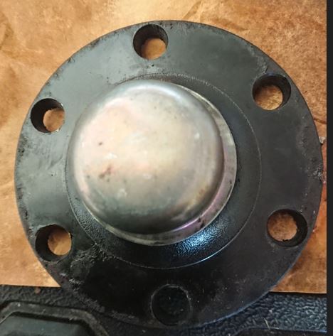

Tsakas έγραψε:Οι AISIN πλύμνες πρέπει να τοποθετούνται με ΚΩΝΙΚΟΥΣ οδηγούς στις βίδες που τις στερεώνουν στο μουαγιέ.
Για να κεντράρουν σωστά την πλύμνη .
Για τον λόγο αυτό, έχουν κωνικές τις τρύπες που ειναι στην βάση της κάθε πλύμνης.
Οι οποίες τρύπες είναι και μεγαλύτερες για να δέχονται τους κωνικούς οδηγούς . Οπότε χωρίς τους οδηγούς αυτούς οι βίδες στερέωσης (ναι, ξερω, σου ειπαν ότι μπαινουν και έτσι μια χαρά) έχουν κενά γύρω τους
Οι κωνικοί οδηγοι που λέω, είναι κώνοι με τρύπα στην μέση για να περνάει η βίδα και σκοπό έχουν να κεντράρει (ακριβώς) η πλύμνη εκει που την βιδώνεις.
Έτσι η πλύμνη στέκεται ακριβώς στο σημείο που πρέπει. Άλλες πλυμνες (άλλων κατασκευαστών ) δεν έχουν αυτή την ιδιαιτερότητα και δεν χρειάζονται κωνικούς οδηγούς
Αν έχεις βάλει απλές ροδέλες , οι βίδες θα δεις ότι 'κολυμπάνε' στην τρύπα με αποτέλεσμα το ελλιπές κεντράρισμα
Οι πλύμνες όταν τις αγοράζεις ΔΕΝ έχουν αυτούς τους κωνικούς οδηγούς και αν ΔΕΝ τους είχε το αυτοκίνητο απο πριν (δύσκολο, εκτος αν φόραγε πάλι AISIN) τότε μ'αλλον δεν τους έχεις
Οι βίδες για το καπάκι της πλύμνης ειναι Μ6 Χ 20χιλ
Μην τις αφήσης χωρίς τους κωνικούς οδηγούς
Άποψη μου , εσυ κάνεις ότι θες
Ευχαριστώ για τις ενδιαφερουσες πληροφοριες.
Αν και εμπιστευομαι τον μηχανικο μου, με εβαλες να ψαχνω τις παλιες , γιατι κανεις δεν τα γνωριζει ολα και κατι μπορει να μας ξεφυγει.
Μαλλον εμενα φορουσε μαμισιες aisin , γιατι εχουν κωνικες τρυπες , οπως φαινεται και στην φωτογραφια
Mαμισιες πλυμνες GV.JPG (36.1 KiB) 1147 προβολές
Επι τη ευκαιρια να πω οτι δεν αντιλαμβανομαι καποια δυσλειτουργια και κουμπωνουν και ξεκουμπωνουν πολυ ευκολα.

Αρα αγοράζω τις πλημνες aisin παίρνω και τις κωνικές βίδες με την 8.8 σκληρότητα. Χρειάζεται κάτι άλλο ; Υπάρχει κάτι σαν φάλτζα μέσα στις πλημνες ή χρειάζεται να πάρω κάτι άλλο. Επίσης τις βιδρς αυτές μπορώ να τις βρω σε ιαπωνική βιδεμπορικη κτλ ;

Αν οι τρυπες στην πλύμνη σου, ειναι κωνικες, οπως στην παραπανω φωτογραφια, δεν αγοραζεις κωνικες βιδες, αλλα αγοραζεις βιδες μονο για τα καπακια, 12 βιδες 8.8 6mmX20mm, οπως επισημανε ο tsakas παραπανω.
Αν η πλυμνη σου, δεν εχει κωνικες τρυπες τοτε αγοραζεις επιπλεον 12 βιδες 8.8 με κωνικους οδηγους, στις ιδιες διαστασεις με τις μαμισιες, οπως επισημανε παραπανω ο tsakas.

ΑΝ οι τρύπες στις πλύμνες σου είναι κωνικές (που είναι στις AISIN) τότε πρέπει να βάλης ΚΑΙ τους κωνικούς οδηγούς τους για να κεντράρουν πιο σωστά.
Δεν τους έχει βάλει ο κατασκευαστής για πλάκα και σίγουρα υπάρχει λόγος.
Αν σκεφτούμε ότι επιβαρύνεται το κόστος κατασκευής των πλυμνών με το να φτιαχτούν οι κωνικές τρύπες στο σώμα και να φτιαχτούν κωνικοί οδηγοί κλπ
και παρόλα αυτά συνεχίζει να τις παράγει έτσι, κάποιος λόγος θα υπάρχει
Αν δεν έχεις τους κώνους , μπορείς
1. Να φτιάξης στον τόρνο (το έχουν κάνει άτομα που ξέρω)
2. Να αγοράσης (και απο το εξωτερικό)
