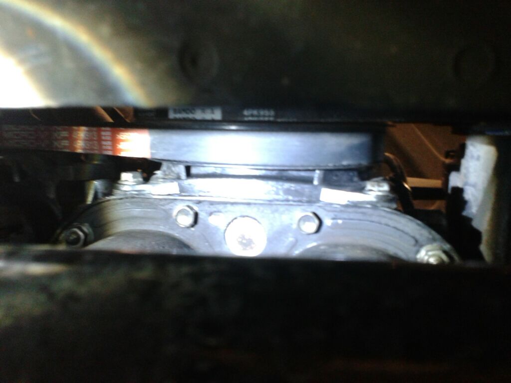

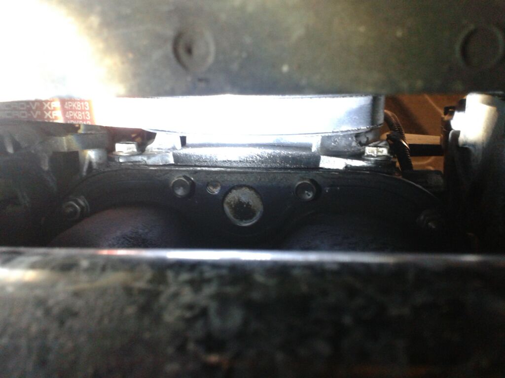

Δημοσίευσηαπό giorgoslaou » Παρ Ιαν 30, 2015 2:27 pm
Καλησπέρα παιδιά sos. Μπορεί κάποιος να μου πει που βρίσκετε ο αισθητήρας στροφάλου; Στο manual που κατέβασα από panoshm τον δείχνει κάτω από την τροχαλία. Σε εμένα υπάρχει η θέση αλλά δεν υπάρχει ο αισθητήρας. Είναι κλειστές οι τρύπες

Δημοσίευσηαπό giorgoslaou » Παρ Ιαν 30, 2015 5:15 pm
Σε ευχαριστώ ximikos00. Κατέβηκα γκαράζ και εκεί πρέπει να είναι που είπες. Αύριο θα τον βγάλω. Θα μετρήσω τάσεις και αντίσταση. Θα τοποθετήσω έναν μεταχειρισμένο που μου είχε δώσει ο μηχανικός που μου είχε πουλήσει το αμάξι να δω αν συνέλθει το ρελαντί που πέφτει και τρέμει κάποιες φορές, δεν πάει και κάνει σαν να δουλεύει τρικύλινδρο.

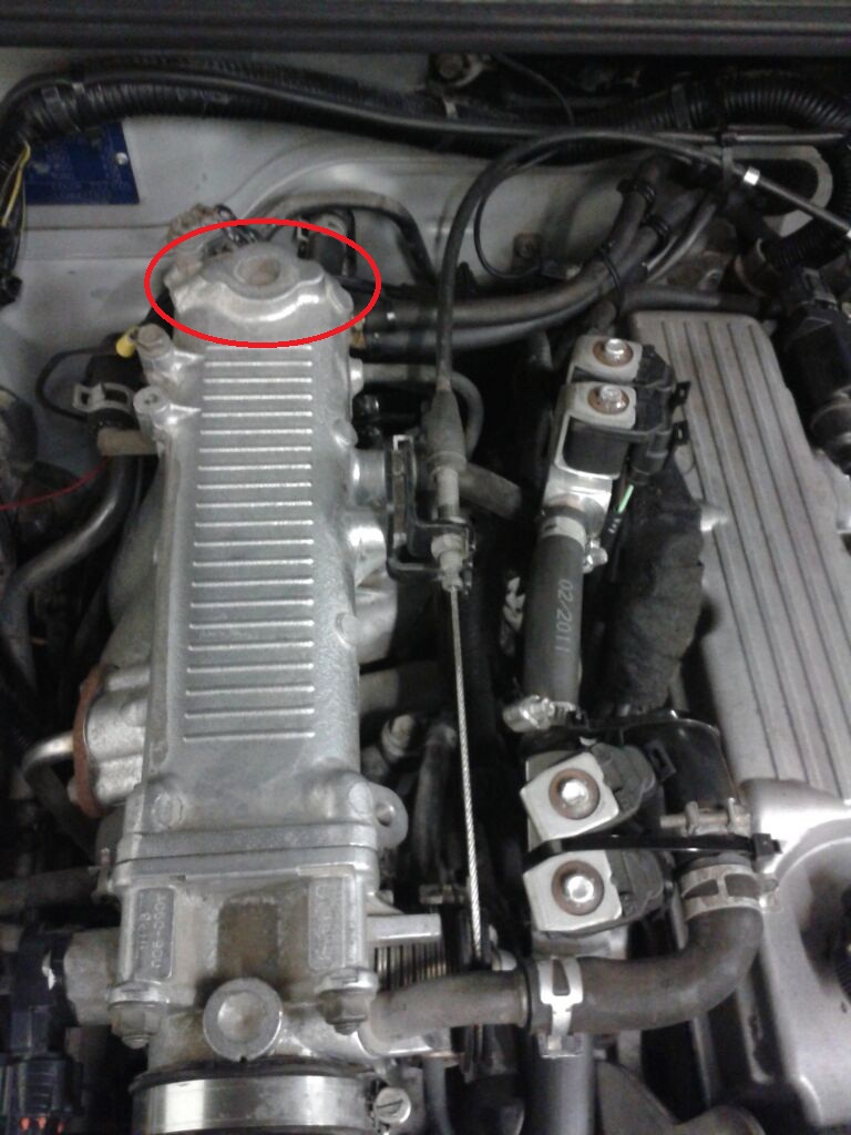

Και οπως λεει ο φιλος ximikos00 καλητερα κοιτα λιγο καμια πεταλουδα η τον αισθητηρα MAP :think:
Που είναι ο map; Δεν είναι εκεί που δείχνει το manual.

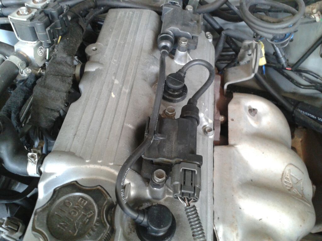

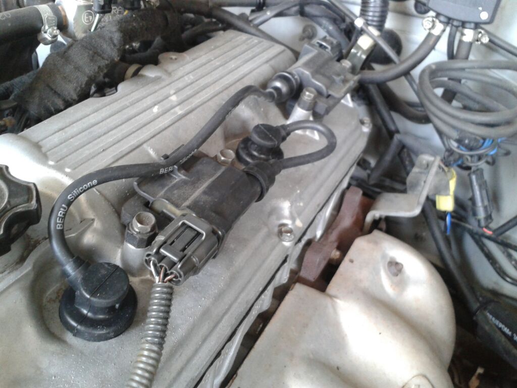

Όσον αφορά το ρελαντί, μάλλον διορθώθηκε. Έβαλα πριν από λίγο μπουζοκαλωδια σιλικόνης beru 28€ από ΤΕΧΝΟΑΝΤΑΛΛΑΚΤΙΚΗ Α.Ε στα Σεπολια. 10 χλμ έχω κάνει και είδα διαφορά. Είναι λίγο μακρύτερα αλλά οκ. Μπήκε και ταλκ στα μπουζοκαλωδια για να μην ξεραθουν από θερμοκρασία και να βγαίνουν πιο εύκολα. Όχι ότι βγαίνουν εύκολα τώρα, αλλά τέλος πάντων.

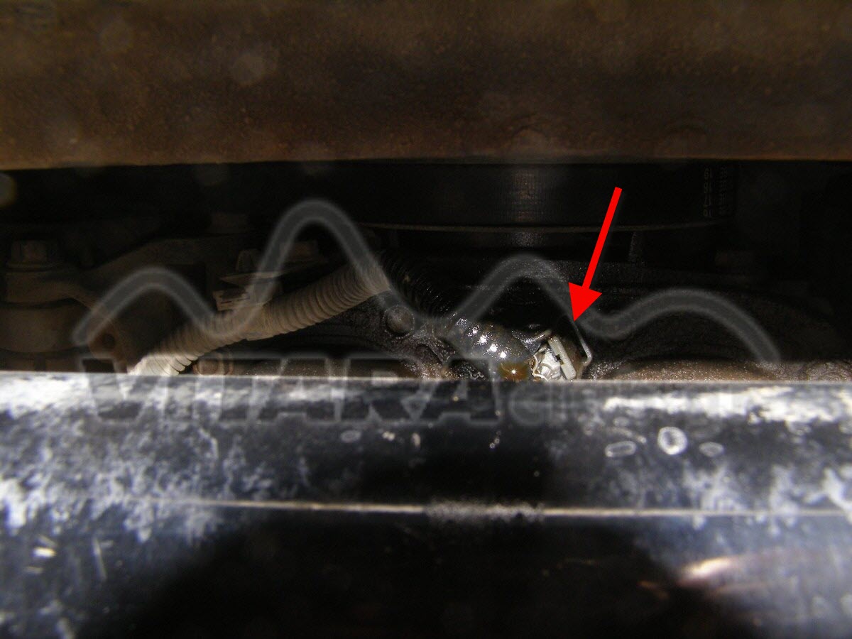

Στο μοντέλο του 2002 ο αισθητήρας στροφάλου είναι κάτω από τον ιμάντα εκκεντροφόρου (εκεί όπου έδειξες κι εσύ στο 1ο ποστ).
ΝΙΚΟΣ ΧΡΙΣΤΑΚΗΣ έγραψε:O αισθητηρας στροφαλου δεν εχει να κανει με τις στροφες :naughty:
Αν εχει προβλημα αυτος ο αισθητηρας η σβινει η δεν περνει μπροστα :D

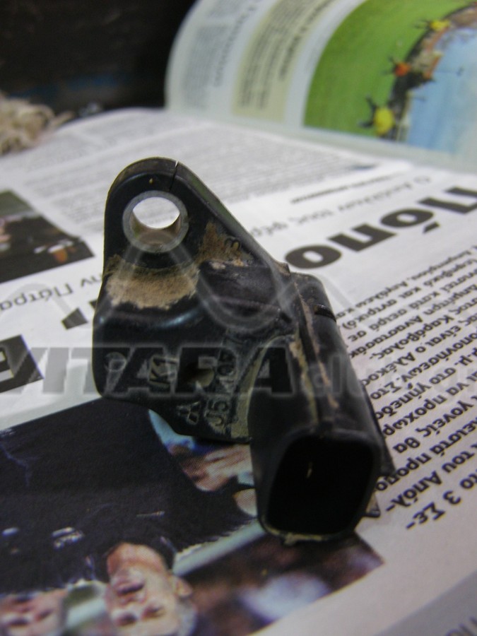

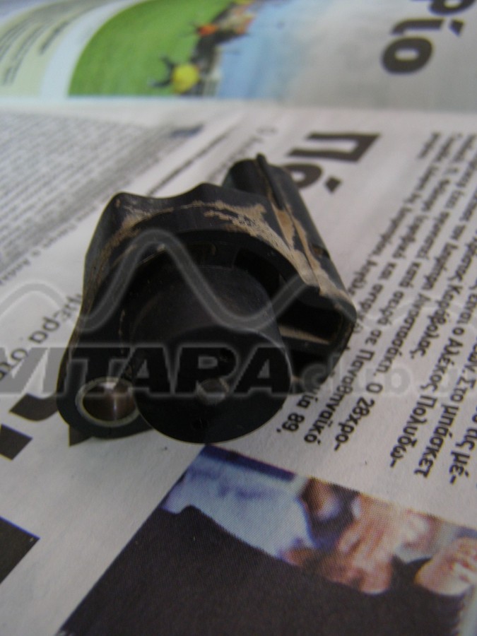

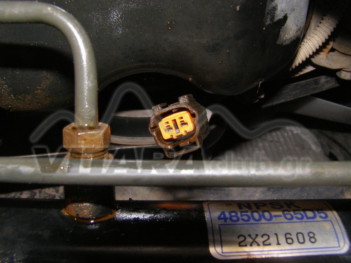

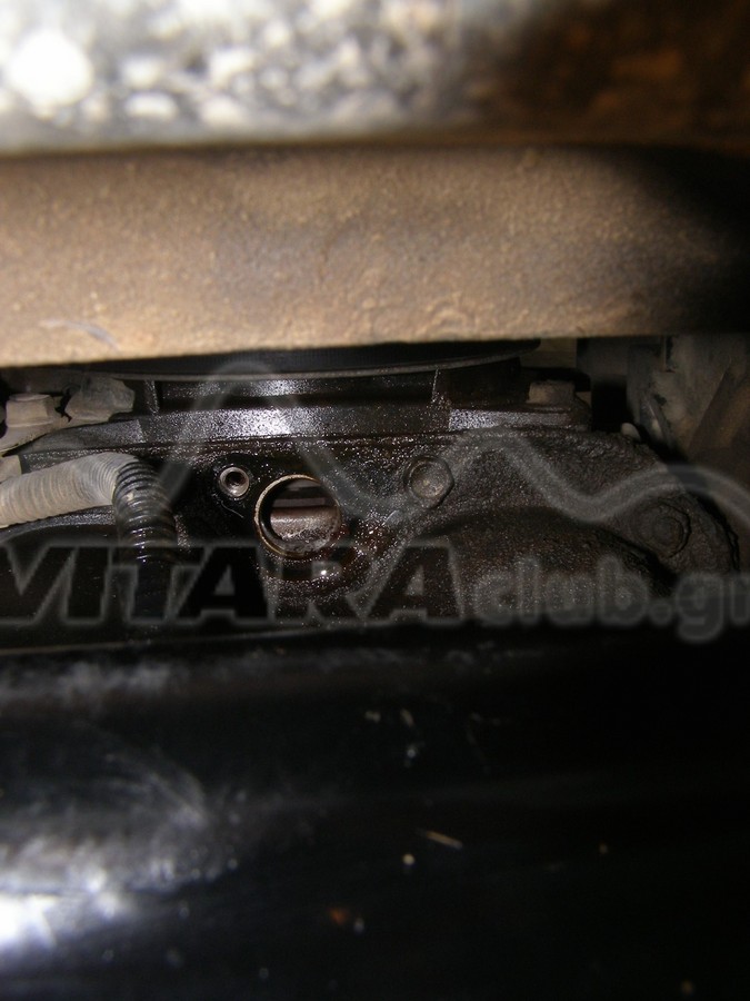

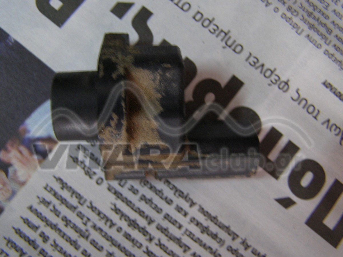

Σ'αυτό έχει δίκιο ο Κάστορας. Εγώ όπως θα δείτε και παρακάτω, στις φωτό που ακολουθούν, είχα διαρροή από την τσιμούχα του στροφάλου και τα λάδια "έπνιγαν" τον αισθητήρα, με αποτέλεσμα ο κινητήρας να σβήνει (μπαμ και κάτω, ιδίως όταν φρέναρα κι ερχόμουν σε ρελαντί κατάσταση, π.χ. πλησιάζοντας σε διασταύρωση με STOP). Όταν εντοπίστηκε η διαρροή και καθαρίστηκε ο αισθητήρας, το πρόβλημα σβησίματος του κινητήρα εξαλείφθηκε.
Ο αισθητήρας στη θέση του. Η διαρροή λαδιού ολόγυρα είναι εμφανής!
Ο αισθητήρας αφαιρέθηκε, η θέση του αποκαλύπτεται.
Η φίσα του (κι αυτή μες στη λαδίλα).
Ο αισθητήρας επί του πάγκου για καθάρισμα.
(ζητώ συγγνώμη για την κακή εστίαση...)
