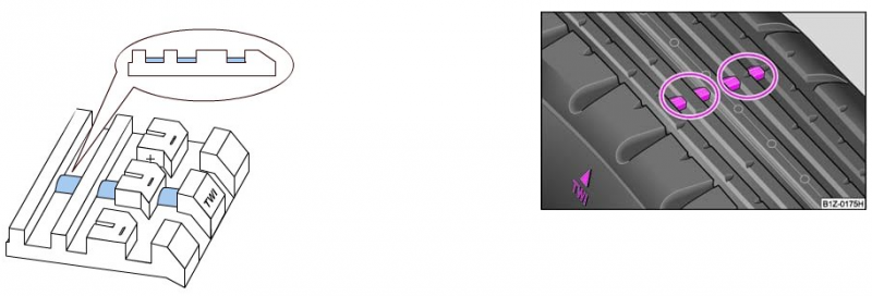

εγώ φοράω τα crossclimate σε 215/60R17.
γενικά ικανοποιημένος πολύ σε χιόνι και βρεμμένο. Σε στεγνό εφάμιλλο των εργοστασιακών.
Σχετικά με εκτός δρόμου δεν θεωρώ ότι είναι καλύτερα, ίσως σε γλιστερή λάσπη μιας και είναι M+S
Επίσης παίρνεις 1 πόντο ύψος, αυτό καλό είναι για εκτός δρόμου.
ο DOT ειναι φρέσκο που σημαίνει ότι δεν έχει χαλάσει η γόμα του ελαστικού.
Άρα κοίτα πόσα χιολιοστά πέλμα έχουν (υπάρxουν δείκτες φθοράς)
και αν η φθορά είναι ομοιόμορφη στην εξωτερικη και εσωτερική πλευρά.
