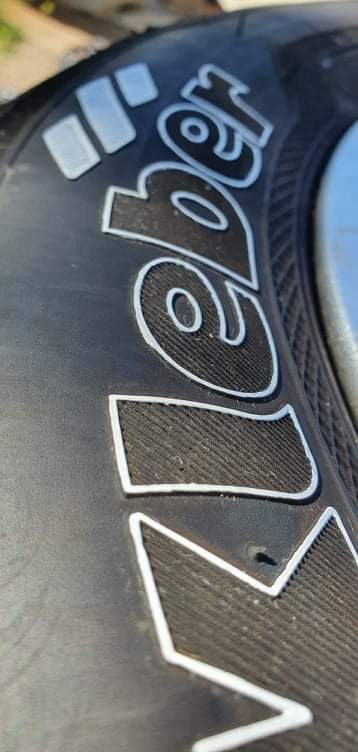

Σε διάσταση ζάντας 16-17 κάτω από 65 προφίλ τα bf δεν έχουν άσπρα πράγματα!
