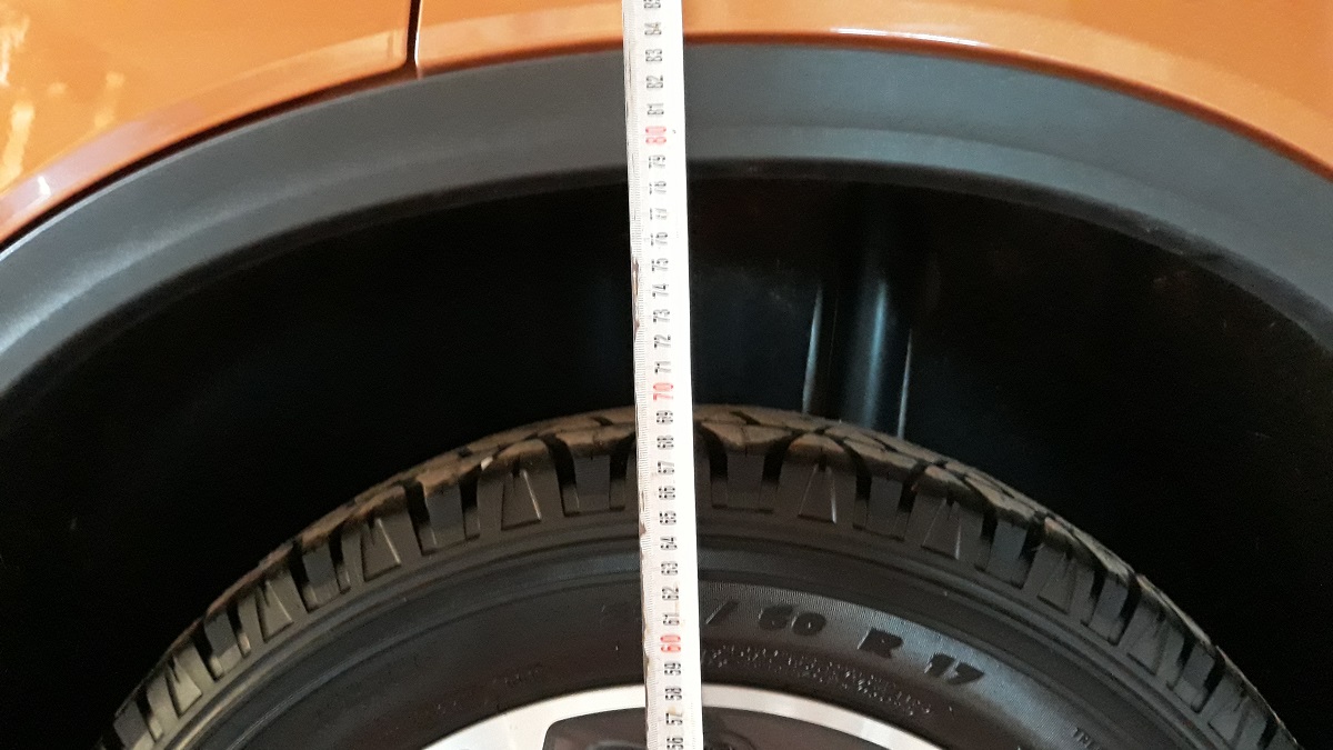

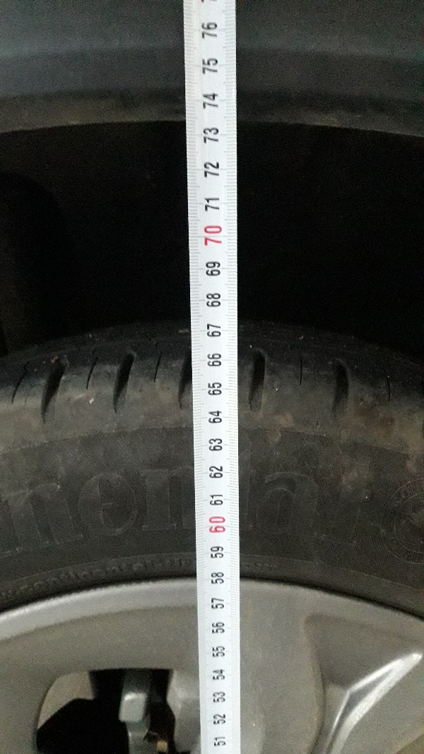

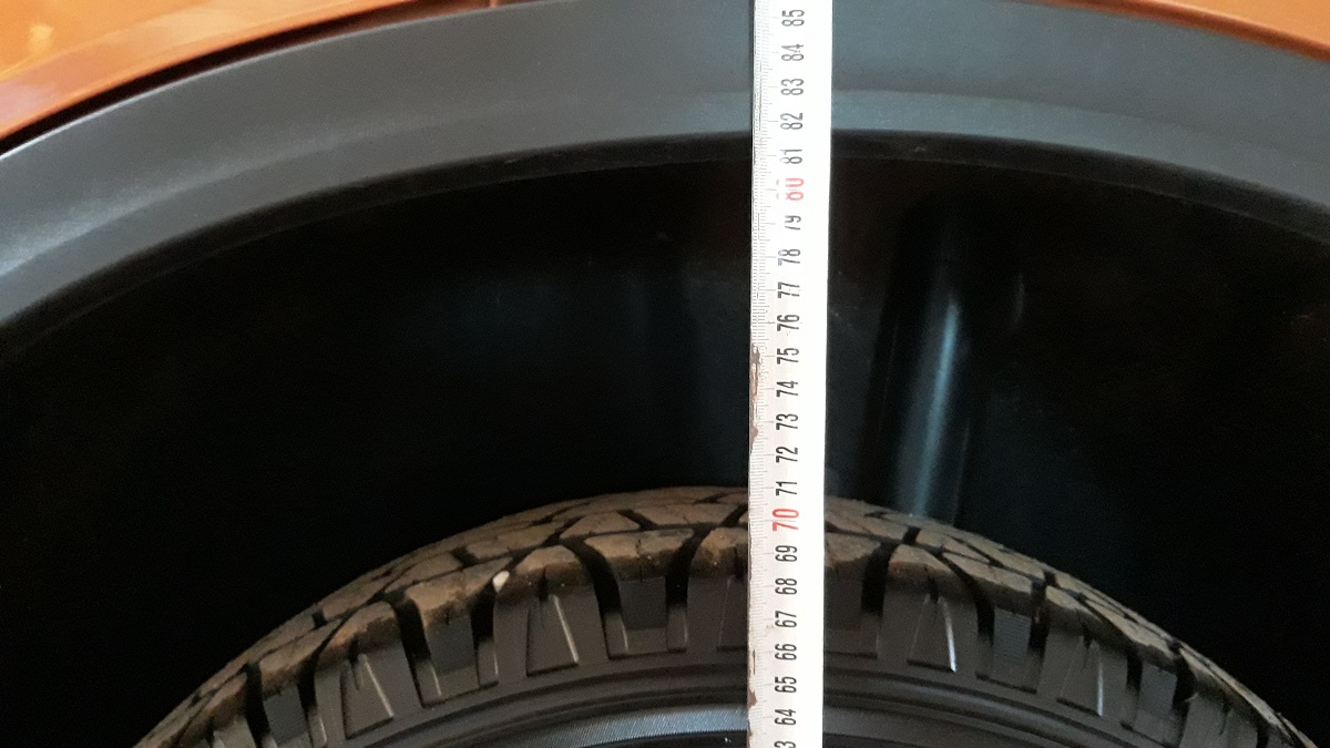

Λοιπον, επειδη δεν θα βγαλουμε ετσι ακρη ποτε, προτεινω ψηλωμενοι και αψηλωτοι, μετρηστε το φρυδι του πισω φτερου απο το εδαφος.

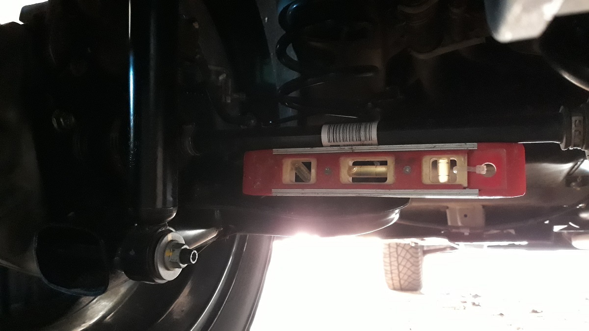

Tony

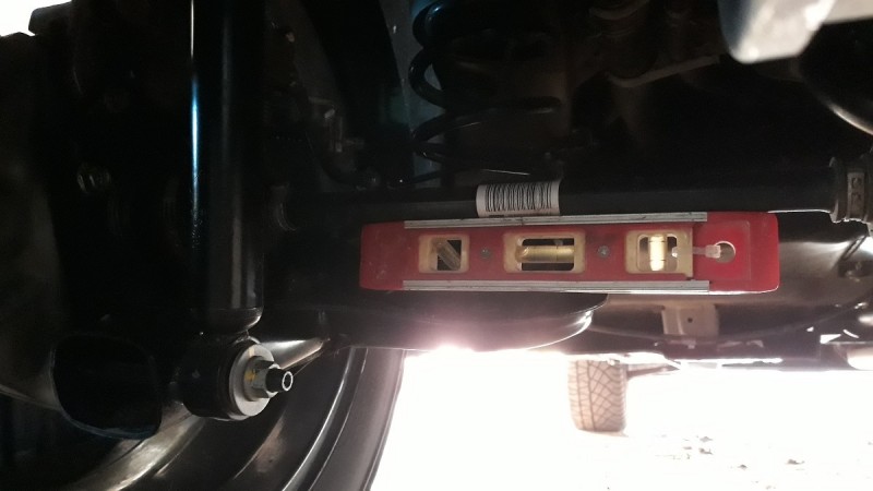

Σε εσένα το πίσω διαφορικό είναι πιο χαμηλά από τους αφαλούς (κέντρο) των πίσω τροχών. :?: :?: :?:
Σε εσένα που λείπει κομμάτι του πίσω προφυλαχτήρα είναι πιο εμφανή.
Έχω την εντύπωση πως για διαφορετικά πράγματα μιλάμε. :lol: :lol:
Στην πρώτη φώτο γράφεις:
Στην πρώτη φωτό βλέπετε το αριστερό ημιαξόνιο, που "ανηφορίζει" προς τον τροχό (υπενθυμίζω είμαι 3 εκ. ψηλωμένος)
Εφόσον είναι το αριστερό ημιαξόνιο, όπως βλέπουμε την φώτο από αριστερά είναι ο τροχός, βλέπω επίσης την κάτω μεριά του αμορτισέρ, σωληνάκι, ντίζα χειρόφρενου.
Από δεξιά όπως βλέπουμε την φώτο είναι το διαφορικό (πίσω) Άρα το ημιαξόνιο "ανηφορίζει" προς το διαφορικό
Αν υποθέσουμε πως σηκώνεις κι άλλο το αυτοκίνητο σου, θα "ανηφορίζει" ακόμα πιο πολύ. :D
Re: Ψήλωμα
Δημοσίευσηαπό Tony Louk » Κυρ Δεκ 16, 2018 10:24 am
Στέλιο, μάλλον κάτι σημαντικό δεν είδες! :think: :think: :think:
Σωστά κατάλαβες ότι στη φωτό ο τροχός είναι αριστερά και το διαφορικό δεξιά.
Στην πρώτη φωτό, που το αλφάδι είναι κολλημένο στο ημιαξόνιο, η φούσκα είναι τέρμα αριστερά.
Και επειδή η φούσκα συνήθως πάει στα αψηλά, μας λέει ότι ο τροχός είναι ψηλά.

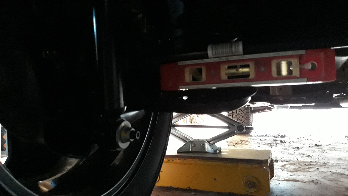

Στη δεύτερη φωτό, χαμηλώνω το αλφάδι από την αριστερή πλευρά περίπου 0,5 εκατοστό και η φούσκα πάει κέντρο.
Άρα για να οριζοντιωθεί το ημιαξόνιο πρέπει να κατέβει η αριστερή μεριά (δεν γίνεται) ή να ανέβει η δεξιά πλευρά (διαφορικό).
Πιστεύω να συμφωνούμε τώρα ..... ;-)

Δημοσίευσηαπό Tony Louk » Κυρ Δεκ 16, 2018 11:13 am
Και η επαλήθευση...(πάλι βουτιές έκανα) :mrgreen:
Με απόσταση από το έδαφος 79 εκατοστά (κανονικό ύψος με +3 εκ. αποστάτες + 215/60/17)...
Ο τροχός είναι πιό ψηλά από το διαφορικό!!!
Με σήκωμα στο γρύλο 81,5 από το έδαφος (επιπλέον 2,5 εκατοστά)
Ο τροχός είναι στο ίδιο ύψος με το διαφορικό!!!
Με σήκωμα στα 88 εκατοστά (9 εκατοστά επιπλέον από το αρχικό) ο τροχός ίσα-ίσα ακουμπάει κάτω)
Άρα, σύμφωνα με κάποιο προηγούμενο post, που λέει ότι πρέπει να μένουν minimum 4 εκατοστά, το NV μπορεί να σηκωθεί :
9 - 4 = 5 εκατοστά επιπλέον από τώρα!!!
Δημοσιεύσεις: 10043

Εγω πανρως που ειμαι "μαμα", ειμαι ετσι:

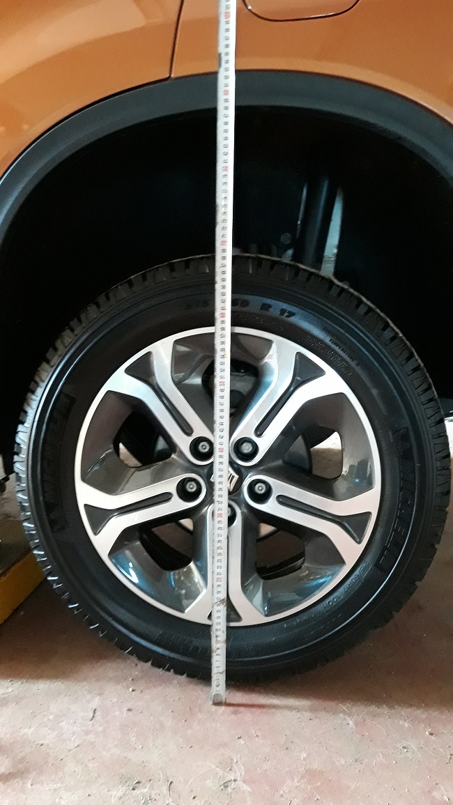

Ενδεικτικά ο σωστότερος τροπος για να μετρήσεις ειναι απο το κεντρο του τροχου και πανω... και όχι απο το έδαφος. ;-)
Γιατι αλλο να εχεις 17αρα αλλο 16αρα και με διαφορετικα λάστιχα ......
