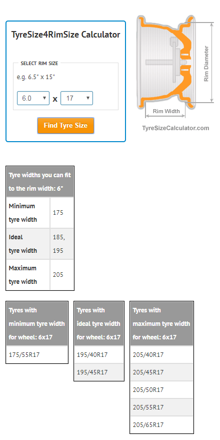

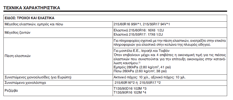

Δημοσίευσηαπό Aris11 » Παρ Οκτ 18, 2019 4:58 pm
στο manual το μόνο που βρίσκω για ζάντες λέει:
11-4
Eλαστικά 215/55R17: 17X6 1/2J
άρα έχει φάρδος 6" και διάμετρο 17"?
αν ισχύει αυτό τότε από το site που ανέφερε ο γάτος:
2019-10-18 15_56_46-Tyre Size for Rim Size_Width Calculator - What's the best tyre size for my rim_.png
https://www.tyresizecalculator.com/tyre-wheel-calculators/wheel-rim-size-calculator
2019-10-18 15_56_46-Tyre Size for Rim Size_Width Calculator - What's the best tyre size for my rim_.png (31.55 KiB) 5210 προβολές
το μέγιστο πλάτος είναι 205....????
Τελευταία επεξεργασία από Aris11 και Παρ Οκτ 18, 2019 5:04 pm, έχει επεξεργασθεί 2 φορά/ες συνολικά

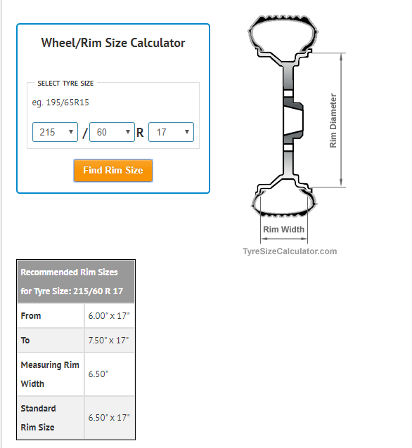

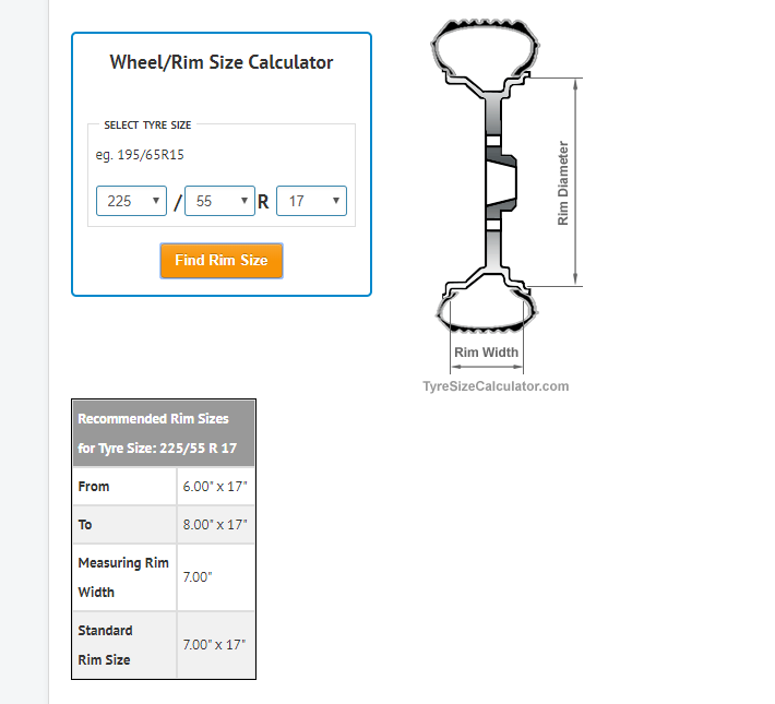

Re: ελαστικά για NV 215/60 R17 ή 225/55 R17
Δημοσίευσηαπό Aris11 » Παρ Οκτ 18, 2019 5:30 pm
το ένα calculator αντιφάσκει το άλλο.
Μιας και σύμφωνα με αυτό που έβαλα εγώ το εργοστασιακό πλάτος 215 είναι εκτός ορίων θα θεωρήσω ότι βγάζει βλακείες και κρατάω αυτό του γάτου.
ΥΓ: όντως για 235 πλάτος προτείνει 6.5" ζάντα, άρα το 225 ειναι το max

Δημοσίευσηαπό PGP » Παρ Οκτ 18, 2019 7:00 pm
Άρη, φοράμε 6,5 πλάτος ζάντα! και όχι 6.
Χωράει το 225/55/17 χαλαρά.
Προχωρά για το 225 και δεν θα το μετανιώσεις.
