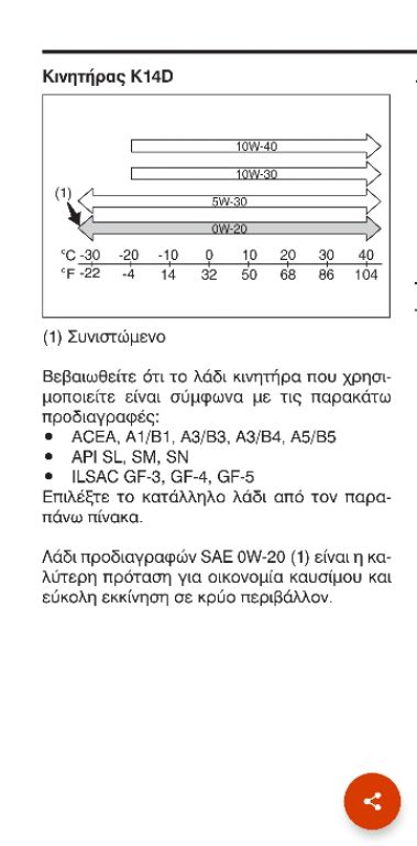

Δημοσίευσηαπό nasos85 » Τετ Σεπ 22, 2021 3:29 pm
Καλησπέρα
Μου συνέβη κάτι παρόμοιο με το συνφορουμίτη konrms, για αυτό και ξεθάβω το νήμα αυτό!
Πάω για αλλαγή λαδιών στα 10000km Λάρισα. Mου βάζουν 0w-20 γιατί έτσι γράφει το manual. Aν και μου φάνηκε παράξενο όντως, για το υβριδικό μοντέλο το προτεινόμενο λάδι είναι το 0w-20, ενώ στο απλό 1.4Τ είναι 5w-30.
Στις 20000km πάω Σφακιανάκη Γέρακα και μου βάζει 5w-30, γιατί αυτό είναι το "σωστό" λάδι..
Εντάξει δε νομίζω να υπάρχει πρόβλημα και με τις δύο περιπτώσεις, αλλά τι φάση με τις αντιπροσωπίες..!
Οι υπόλοιποι με υβριδικό 1.4 τι λάδι έχετε βάλει;

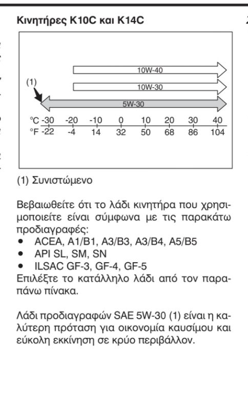

Re: Λάθος (?) τύπος λαδιού κινητήρα 1.4Τ
Δημοσίευσηαπό jimsiv » Πέμ Σεπ 23, 2021 1:55 am
Στον παλιό 1.4Τ K14C μπαίνει 5w-30 και στου hybrid K14D μπαίνει 0w-20 με επισήμανση ότι το καλύτερο για οικονομία καυσίμου και εύκολη εκκίνηση σε κρύο περιβάλλον είναι το 0w-20. Λόγω ότι το hybrid έχει λίγο μεγαλύτερη συμπίεση από το προηγούμεν, και αυτό αν είσαι σε περιοχή με χαμηλές θερμοκρασίες. Μπορείς όμως να βάλεις και 5w-30 βάση του πίνακα όπως λέει. Οπότε καλύτερα το 5w-30 για οικονομία στην τσέπη μας.
