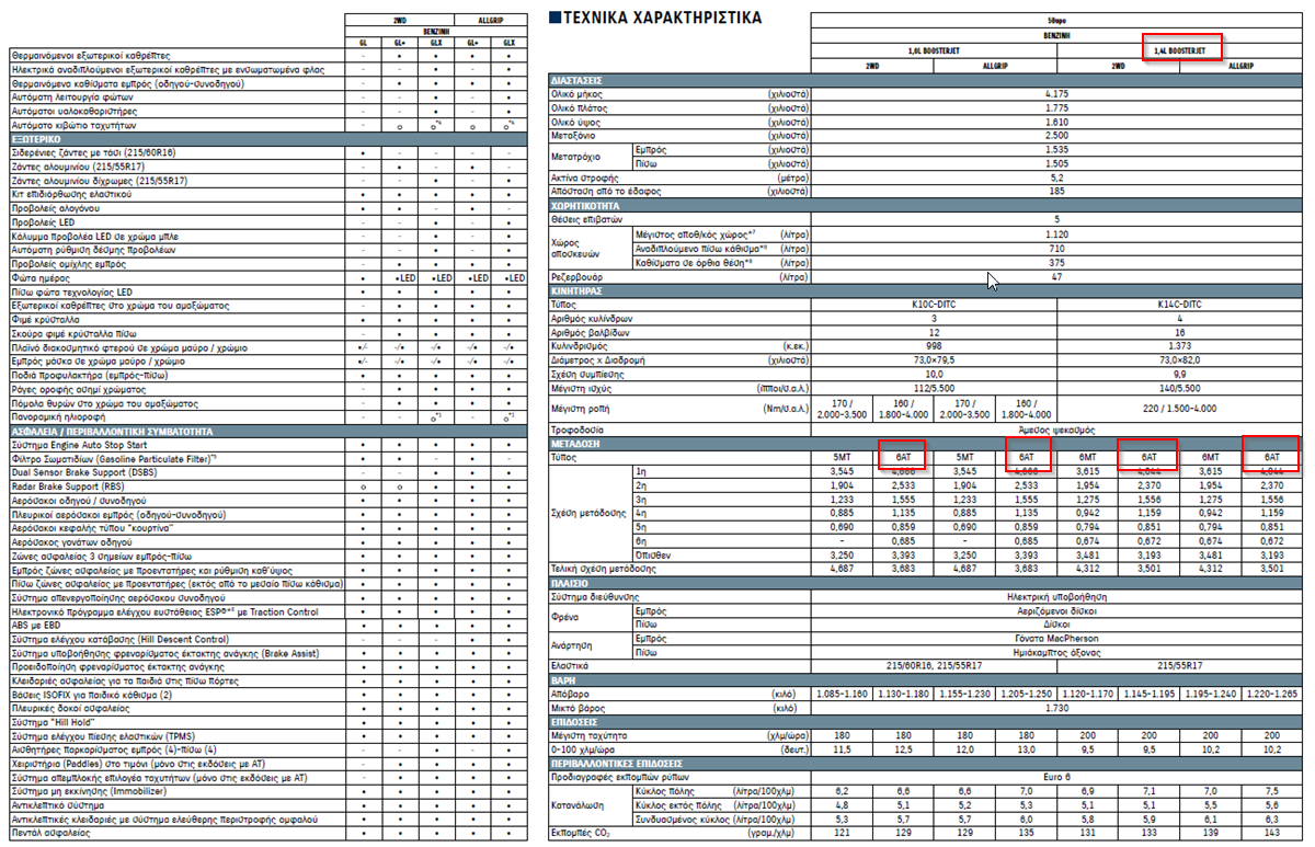

Re: NV Diesel TCSS (auto) πατινάρει?
Δημοσίευσηαπό Aris11 » Τετ Φεβ 13, 2019 5:15 pm
ok, άρα είναι το ίδιο 6ΑΤ το έλεγε και 6ΑΤ το λέει και τώρα, ευχαριστώ φίλε PGP.
