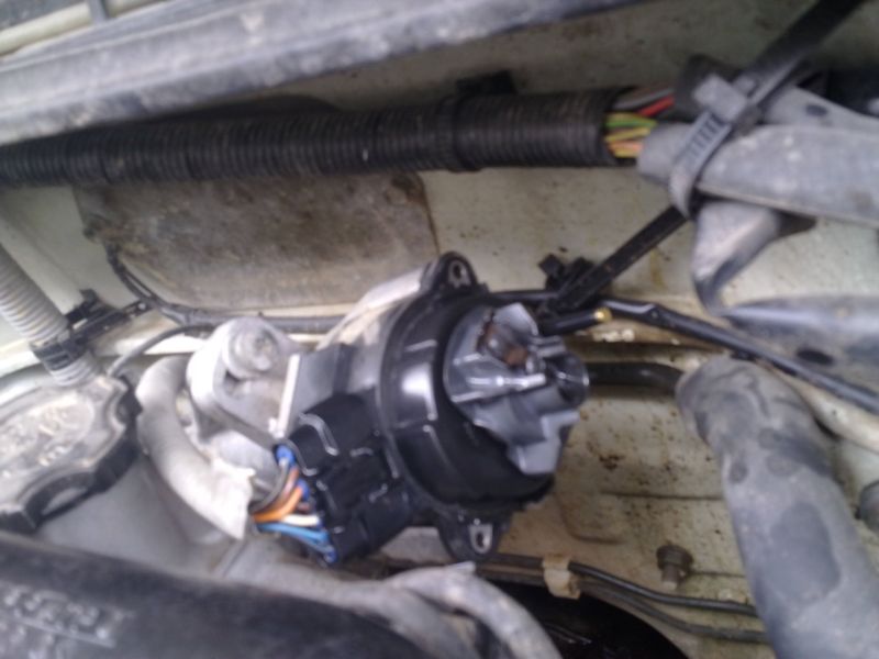

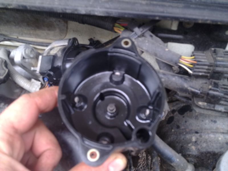

Δημοσίευσηαπό Antonioz » Σάβ Φεβ 13, 2010 2:26 pm
macedonas έγραψε:Το πιο πιθανό είναι να θέλουν άλαγμα τα βαρελάκια μέσα στα ταμπούρα.
Για το ρετάρισμα δες και την πλεξούδα.
Πως θα καταλαβω αν θελουν αλλαγητα κυλινδρακια(το ενα το αλλαξα πριν ενα χρονο σχεδον)? να δω αν εχουν διαρροη?
Οταν λες πλεξουδα εννοεις την πλεξουδα που παει στον διανομεα?ή κατι αλλο?
Βασικα εριξα σπρευ α)στις πιπες και στα μπουζι β) στον διανομεα ,στο σημειο που φαινεται αν βγαλεις το καπακι (φωτο)
Υπαρχει καποιο αλλο σημειο που μπορουμε να κανουμε αδιαβροχοποιηση ή καποιο σημειο στο οποιο μπορει να εχουμε προβλημα μετα το περασμα απο νερο.Ισως αν διωξουμε την υγρασια με καποιο τροπο (πχ το σπρευ κατα της υγρασιας) να μπορεσουμε να κινηθουμε ξανα κανονικα. Νομιζω ειναι κατι που αφορα ολους μας γι'αυτο παρακαλοω οσους γνωριζουν να μας δωσουν τα φωτα τους!! :pray: :pray: :pray:
Εγω παντως γλυτωσα απο το ρεταρισμα :D :D
Δημοσιεύσεις: 5411
