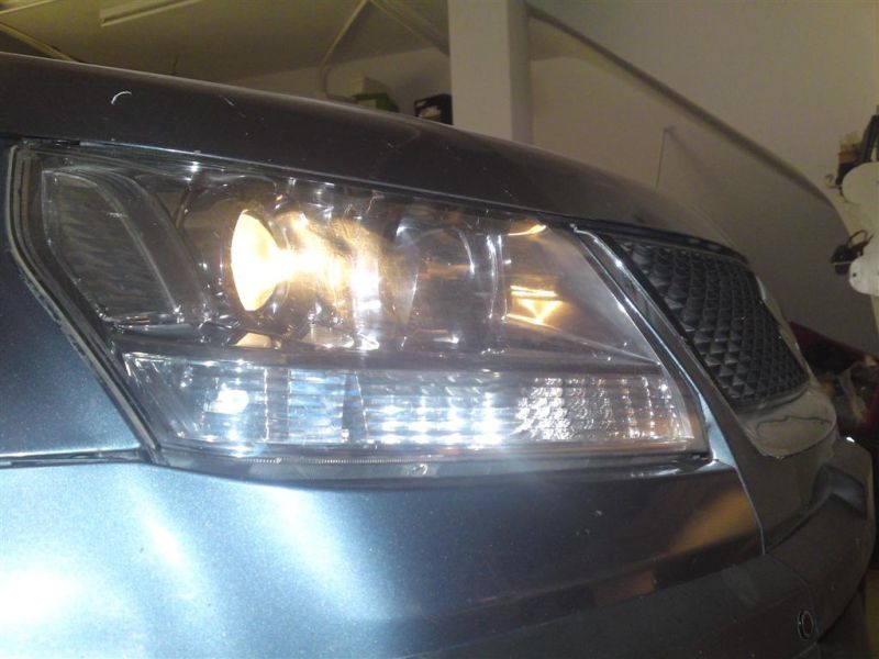

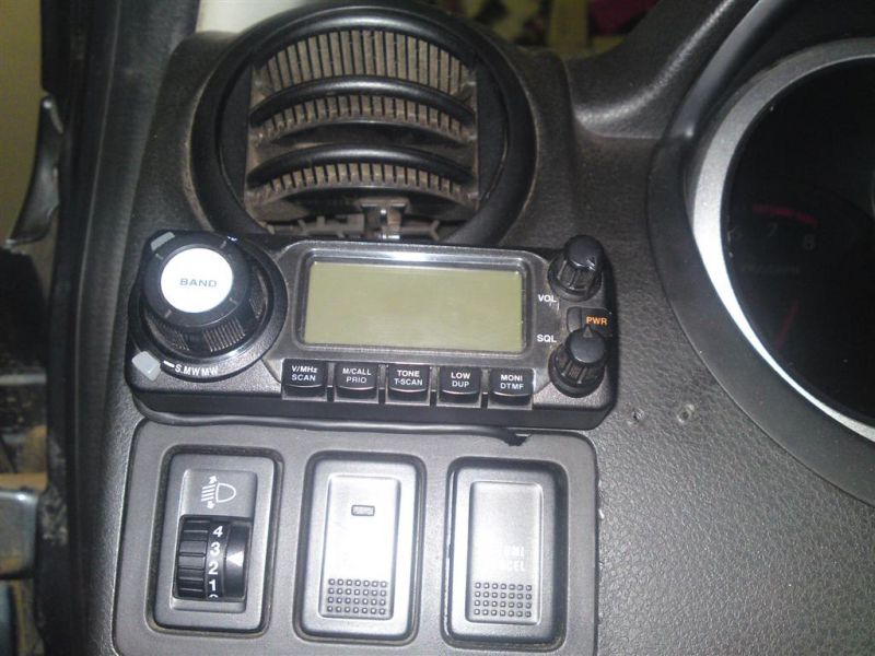

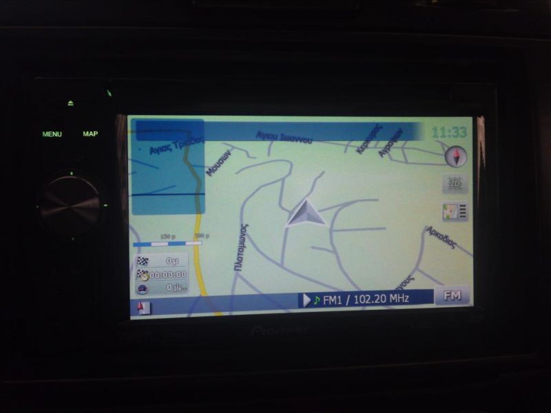

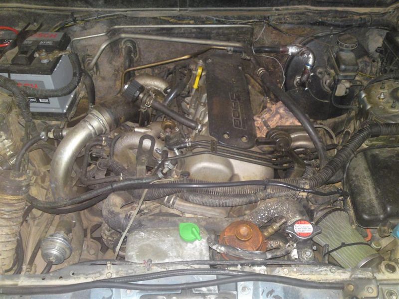

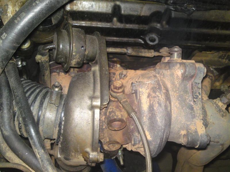

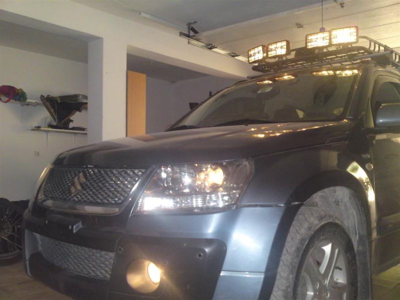

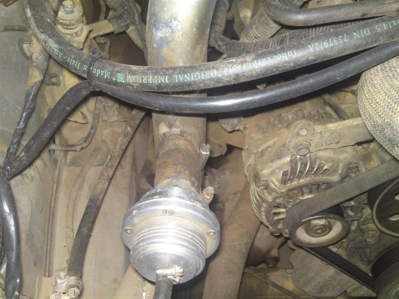

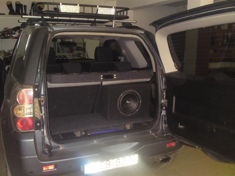

Ναι ναι εχεις δικιο. Ονομαζομαι Πετρος και εχω ενα Grand Vitara 1.6 VVT μεχρι τα 60000κμ και απο τοτε, εγινε τουρμπινα εως τωρα (103.000+)

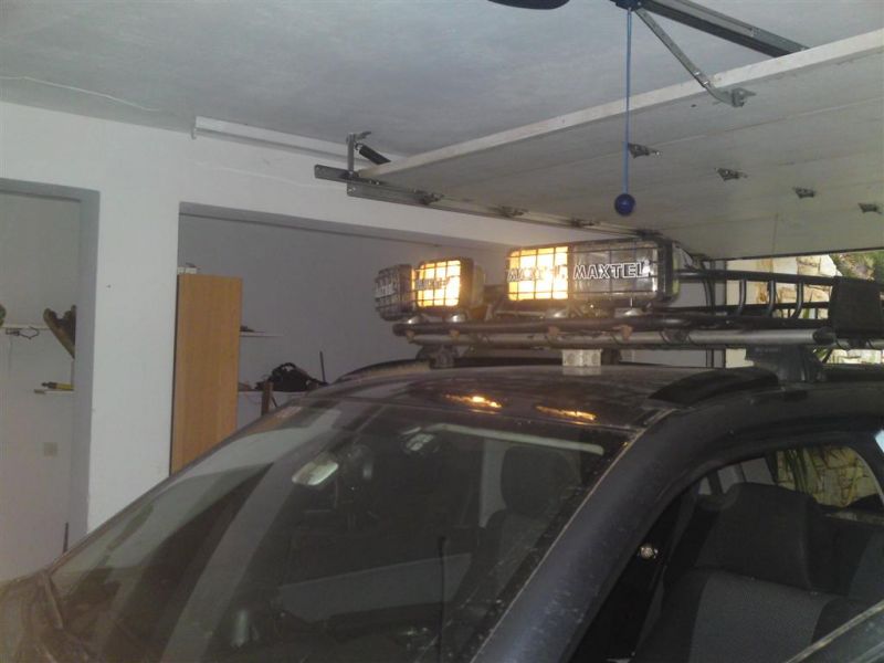

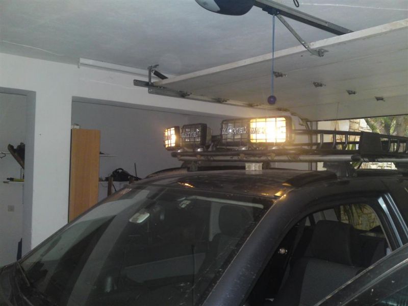

Εχω βαλει την σχαρα της ARB στην οροφη με 4 προβολεις , ηχοσυστημα
(pioneer avic-9000BT) μεσα πολυ καλο( 4 ηχεια,ενισχυτης,γουφερ), φαναρια απο το 2λιτρο ( projector, πολυεδραιηκους ανακλαστηρες, ).
Γενικα το αυτοκινητο επειδη το ειχα αναλαβει εγω σαν ερασιτεχνης εχει πλεον πολλες τρυπες. στη πλαφονιερα στο ταμπλω γενικα, σε διαφορα αλλα σημεια που ειτε ηθελα να περασω διακοπτες η να στερεωσω κατι , αλλα πλεον προσπαθω να το συμμαζεψω σωστα! Και τα καταφερνω.Θα ακολουθησουν φωτογραφιες απο το πριν και το μετα!!

Δημοσίευσηαπό kechri » Παρ Ιούλ 17, 2009 1:21 pm
GrandViturbo μόλις με έβαλες σε σειρά από σκέψεις και προβληματισμούς (ευχάριστους).
Ο χώρος των αποσκευών πόσα εκατοστά ανέβηκε?
Συγγνώμη το αυτοκίνητο πως πήρε μπροστά?????????? Με τρέλανες τώρα

Δημοσίευσηαπό GrandViturbo » Παρ Ιούλ 17, 2009 1:37 pm
kechri έγραψε:

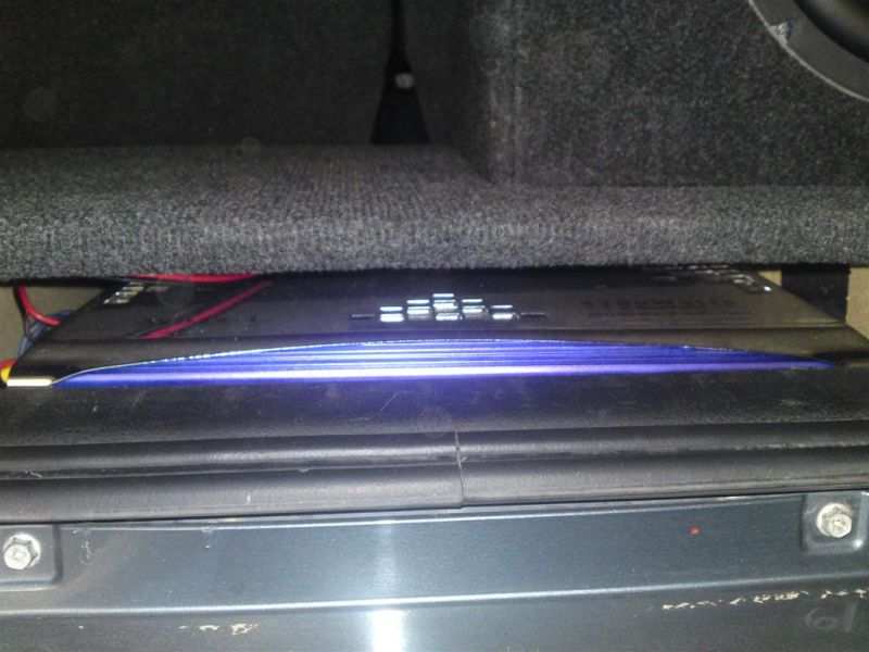

Οταν λες ποσα εκατοστα ανεβηκε? εννοεις το ραφακι ?
Περιπου 10cm για να κρυωνει και ο ενυσχητης απο κατω. Αλλα το πολυ πολυ να βαλω καμια τσαντα διπλα στο γουφερ. Ολα τα αλλα, σχαρα, ιμαντες (+μουσαμας για το χειμωνα ) και δρομο!!!

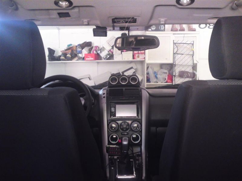

Το αυτοκινητο πηρε μπροστα με το control του συναγερμου.
Clifford SST η καπως ετσι ο οποιος εχει:
Τurbo Timer
Remote Start ( καλοριφερ το χειμωνα , aircool το καλοκαιρι ) και επισης ζεσταινει τον κινητηρα ( λαδια και τετοια και δε χρειαζεται να περιμενω!)
Εσωτερικα εχει εναν αισθητηρα χωρου οπου αν αλλαξει κατι αρχιζει και βαραει. Εξωτερικα επισης ο ιδιος αισθητηρας κανει κατι μπιπ μπιπ σε περιπτωση που πλησιασει κατι στο αμαξι, εχει κραδασμικο συστημα, σε περιπτωση θραυσης κρυσταλλων κλπ κλπ ( ακομα και με κλοτσια στη ροδα βαραει ο συναγερμος ) και ολα αυτα εχουν και τηλεειδοποιηση στο χειριστηριο με ξεχωριστα εικονιδια!

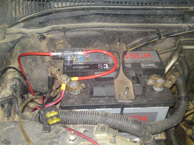

Δημοσίευσηαπό GrandViturbo » Παρ Ιούλ 17, 2009 2:00 pm
Jim x-treme GV Super16 έγραψε:
Ωραιος ο παιχτης!!!! Αν και απ' ολα αυτα τα συστηματα και το turbo εμενα αυτο που μου αρεσε περισσοτερο απ' ολα ειναι η σχαρα arb και τα προβολακια!!!

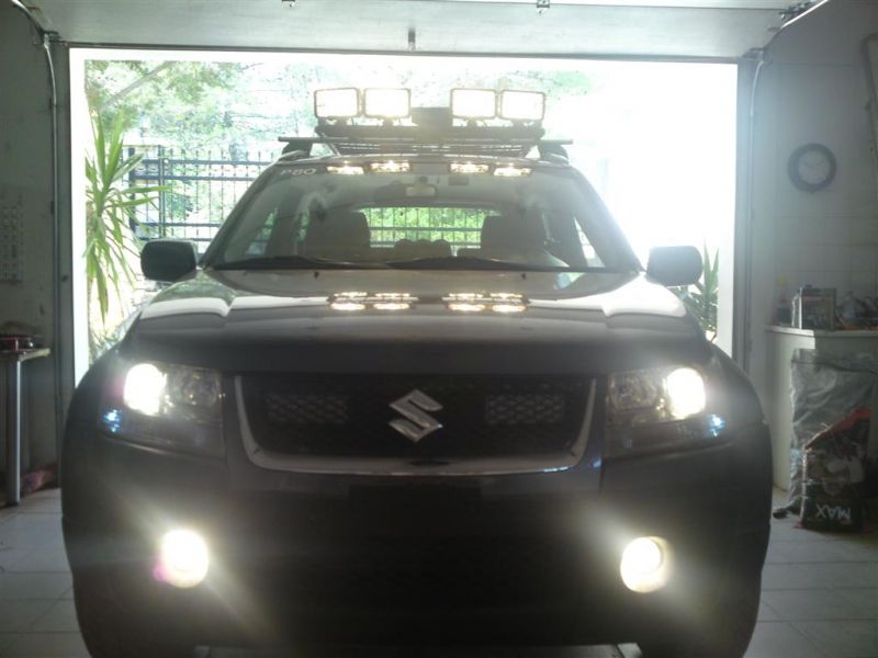

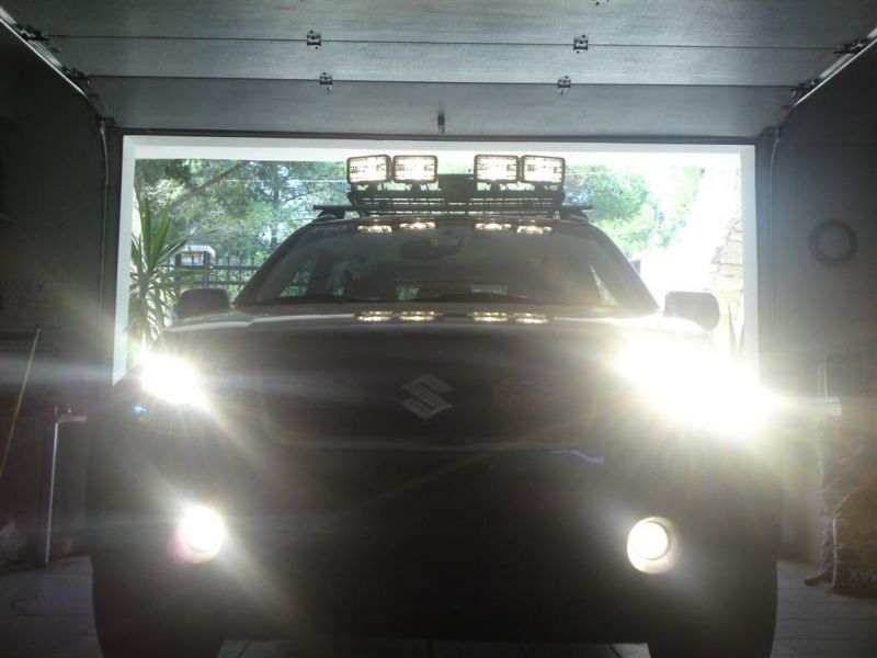

Λοιπον.
Σχαρα: 4x4xtreme Κορυτσας 4 Ταυρος 250-300ευρω δε θυμαμαι
Προβολακια:Americat Αυλωνος 33 Κολωνος 35 ευρω/τεμ
Λαμπες Η1 ή Η3 2ευρω/τεμ
Καλωδιωση: Sound Labs Λ.Τατοιου 132 Νεα Ερυθραια 250 ευρω
Για να μην παρεξηγηθω!
Στα 250 Ευρω περιλαμβανεται 100 εργασια + 150 υλικα

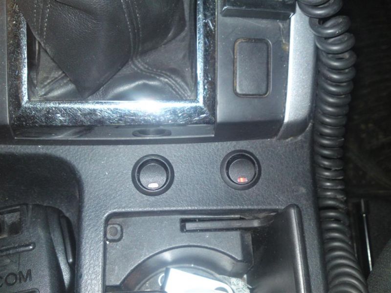

Ξηλωμα αριστερη μερια, για παροχη ρευματος , ρελε , ρελε εντολων , και 4 ζευγη καλωδιου 2,5mm. συνολικα 32μετρα , θερμοσυστελομενες θηκες για στεγανοποιηση,καθως και σωληνακια καλυψης καλωδιων, διακοπτες με λαμπακι οπου να ναι μπαινουν, εγω τα εβαλα κατω απο τον λεβιε, συνδεση με διακοπτη φωτων στη πρωτη σκαλα, ετσι ωστε να μην αναβουν απο μονα τους η ξεχαστουν αναμενα.Και μιλαω για σωστη δουλεια ετσι ωστε οι λαμπες να αποδιδουν τα 55w εκαστος...!!!!!
