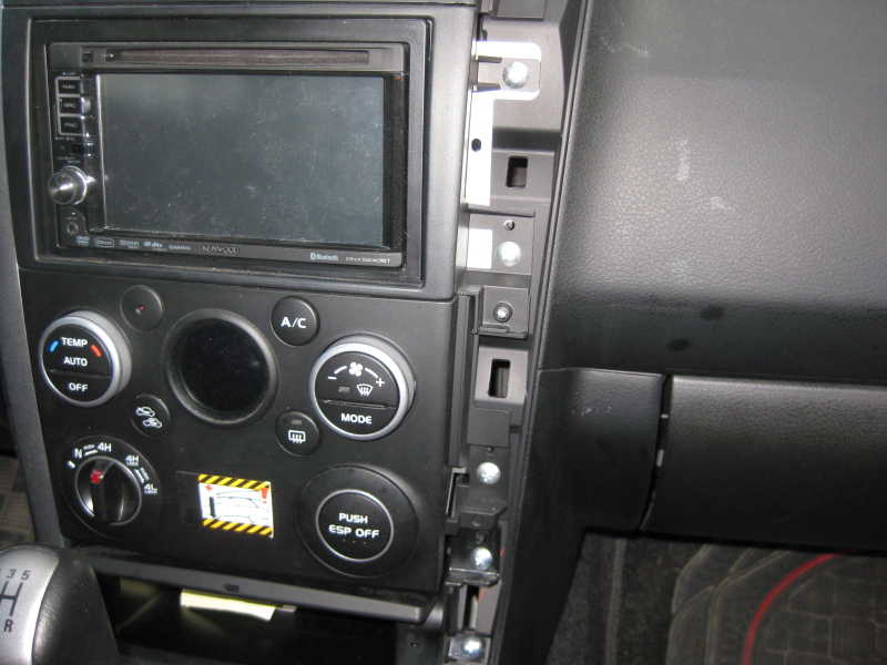

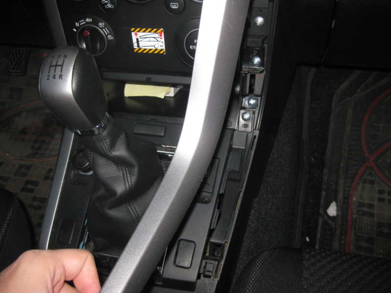

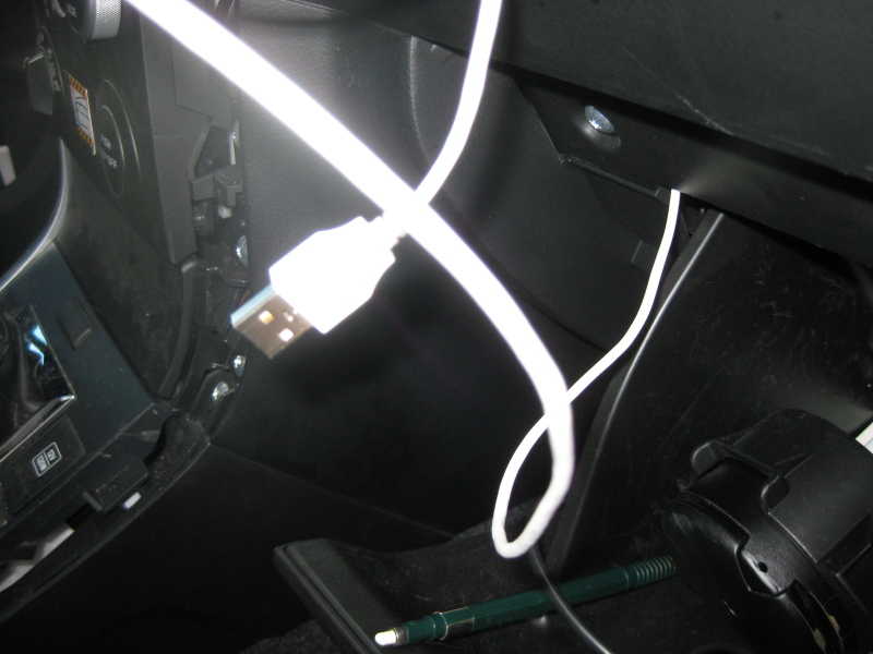

Update γίνονται μέσω USB. Και εγώ δεν μπορούσα να το χωνέψω! Υπάρχει μίνι usb υποδοχή στο πίσω μέρος. Πέρασα ένα καλωδιάκι και βγαίνει στο ντουλαπάκι. Για να περάσεις το καλωδιάκι πρέπει να λύσεις την κονσόλα και να τραβήξεις το DNX λίγο μπροστά. Ειναι πανεύκολο υπάρχουν και αναλυτικές οδηγίες εδώ στο φορουμ.

Η USB δεν αναφέρεται πουθενά. Και εγώ το ξήλωσα απο περιέργεια να δω αν έχει. Τελικά έχει. Ειναι miniUSB, και νομίζω σε ένα διάγραμμα φαίνεται αλλά ως απλη οπή - χωρίς κάποια επεξήγηση.
Μετά που πέρασα το καλλωδιάκη, σύνδεσα το λάπτοπ και είδα το GPS ως δίσκο που του ρίχνεις αρχεία. Απο εκεί και πέρα τώρα δεν ξέρω πως να σε βοηθήσω. Είναι GARMIN, οπότε πιστεύω θα βρεις στο δίκτυο πως να κάνεις αυτό που θες μέσω USB. (ps το λαπτοπάκι μου το αναγνώρισε ως συσκευή GARMIN...)
