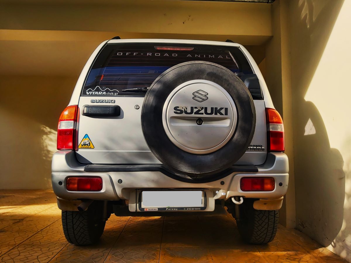

Η αλήθεια είναι ότι το ζήτημα των πίσω φαναριών του GV με προβλημάτιζε πολύ καιρό πριν μπω στο VC. Διαβάζοντας εδώ για τον τρόπο με τον οποίο άλλοι φίλοι αποκατέστησαν την "φωτιστική τάξη" στο πίσω μέρος του αυτοκινήτου, αποφάσισα να προχωρήσω κι εγώ σε μια αντίστοιχη παρέμβαση. Έτσι μετά την ανάλογη αγορά, προχώρησα στην αντικατάσταση των άνω του προφυλακτήρα πίσω φαναριών του οχήματος με την τελική διάταξη να διαμορφώνεται ως εξής:
Στα επάνω φανάρια έχω φώτα πορείας, φλας, στοπ και όπισθεν ενώ στα παραμένοντα κάτω φανάρια του προφυλακτήρα έχω φώτα πορείας, φλας και ομίχλης. Εννοείται ότι παραμένει στη θέση του το τρίτο στοπ της πίσω πόρτας.
Με τον τρόπο αυτό αποκαταστάθηκε, μετά από είκοσι χρόνια, ένα κατασκευαστικό ατόπημα του Ιάπωνα που είχε τοποθετήσει τα πίσω στοπ και τα φλας σύμφωνα με τα μέτρα του... :lol: :lol:
Επειδή για την εργασία αυτή αφαιρέθηκε ο προφυλακτήρας, δόθηκε επίσης η ευκαιρία ελέγχου και διόρθωσης όπου χρειαζόταν των αισθητήρων παρκαρίσματος.
Ευχαριστώ όλους τους φίλους για τις ιδέες και τις περιγραφές.

Καλώς ήρθες στον κόσμο των "φωτεινών" GV. :dance:

Κώστα βρήκες το φώς σου :lol: :scared-shocked:

Ναι ο αόμματος! Αν και νομίζω Δημήτρη, πως αν δεν βάλω καμιά λεντόμπαρα μπροστά, το ίδιο θα βλέπω. Απλώς τώρα με βλέπουν καλύτερα και σωστότερα οι πίσω.

Τη Λεντομπαρα θα την συνδυάσεις με την σχάρα για να πέσουν όλα ακριβώς στην θέση τους ;-)
