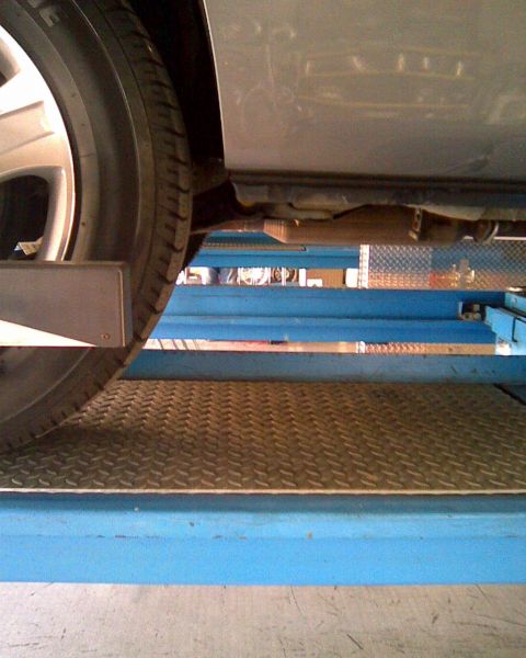

-Σηκώθηκε γενικά κατά 4,5 cm περίπου.
-Aπόσταση από το έδαφος εμπρός (μετρημένο ακριβώς κάτω από τον αρμό της πόρτας – φτερό) 32,5 cm
-Aπόσταση από το έδαφος πίσω (μετρημένο ακριβώς κάτω από την πόρτα στην άκρη του θόλου) 34,5 cm
-Διαφορά 2 εκατοστά πιο ψηλά πίσω.
-Το μπροστινό μέρος σηκώθηκε κατά 0,2 μοίρες (μετρημένο με γωνιόμετρο στην πόρτα)
Φαίνεται το κάτω μέρος της πόρτας έφτασε λίγο πιο πάνω απο το κέντρο της ζάντας.
Σε αυτή την φώτο φαίνεται κάπως το ύψος απο το έδαφος στο πίσω μέρος.

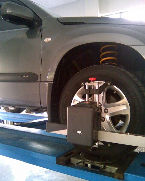

Απαραίτητα προϋπόθεση η αγορά καμπερόβιδων για μπροστά και όλα έρχονται μια χαρά.

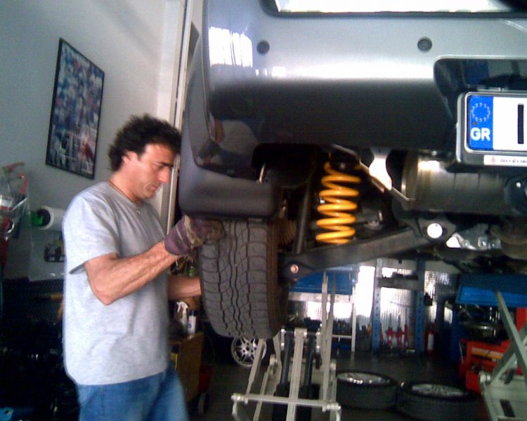

Η εργασία έγινε στο συνεργείο του κ. Σκούρα Ανδρέα στο Άνω Καλαμάκι, ο οποίος ήταν εξαιρετικός μάστορας. Κόστος 100 ευρώ.
Συνολικό κόστος 550 τα ελατήρια + 35 καμπερόβιδες + 100 εργασία = 685 ευρώ.
