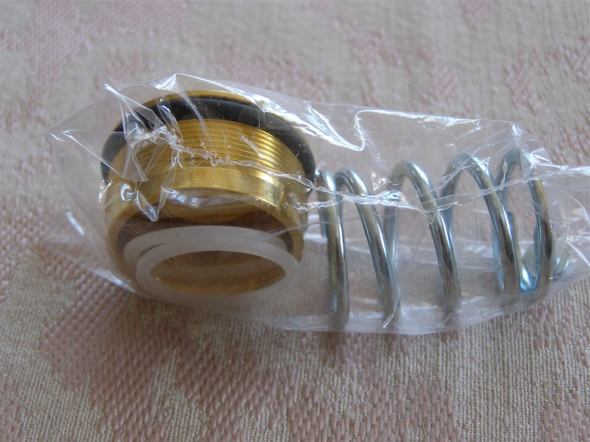

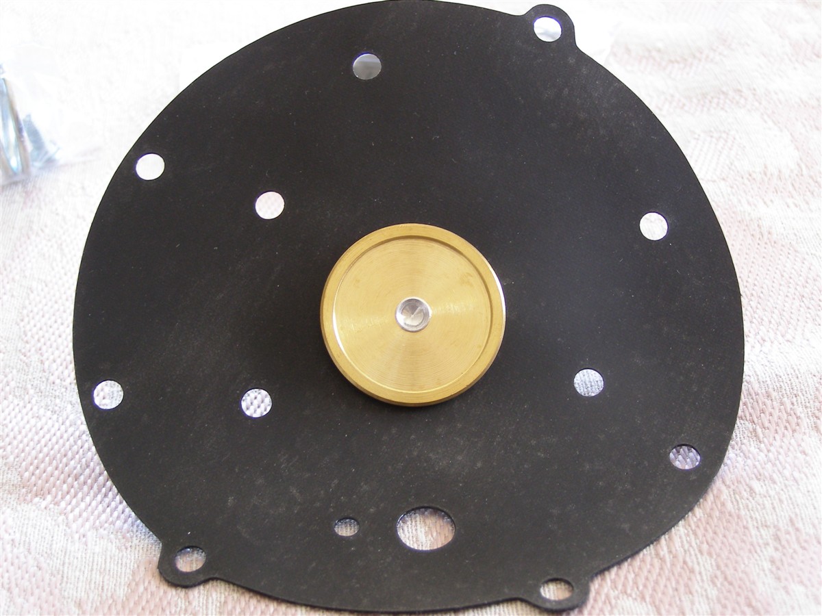

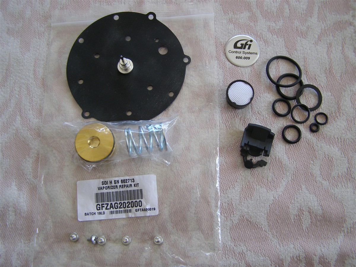

Και το κιτάκι ήρθε.........

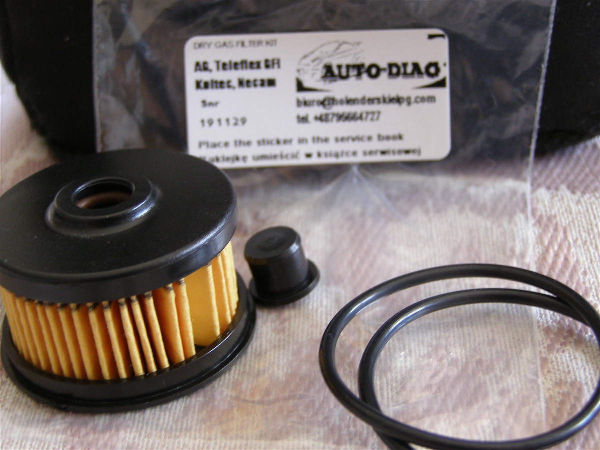

Και το φιλτράκι της αέριας φάσης, 8.75€ (+9€ ταχυδρομικά + Paypalιάτικα) = 17.75€ κι όχι 25€ που το χρεώνουν οι.... γηγενείς. :tsoukalas:
Υγρής δεν παρήγγειλα, καθώς το περιείχε το κιτ παραπάνω.

Μπράβο Γιάννη, έκανες την καλύτερη κίνηση. Πιστεύω ότι ο εξαερωτής θα επανέλθει στην αρχική κατάσταση και θα λειτουργεί για πολλά χλμ. ακόμα.

Ακόμα δεν έκανα την επισκευή, είναι στο πρόγραμμα για εντός της εβδομάδος.... Θα έχω και φωτό από το εσωτερικό του πνεύμονα κλπ. ;-)
Vaios έγραψε:Να ρωτήσω μόνο αν μετά απο αυτό χρειάζεται κάποιου είδους ρύθμιση???
Μετά την επισκευή χρειάζεται μια ρύθμιση για τις πιέσεις στον εγκαταστάτη.
