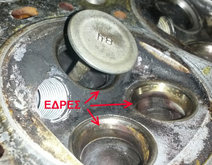

Βαλβίδες ειδικές για υγραέριο..... Όπως και μπουζί ειδικά για το υγραέριο ( :whistle: )...... Και ειδικά φύκια για μεταξωτές κορδέλες! :tsoukalas:
Οι βαλβίδες οι δικές σου έχουν κάποιο θέμα; :think: Αν χρειάζεται ν'αλλάξεις εγώ προτείνω να βάλεις της μάνας του.

lyggas έγραψε:Από όσο γνωρίζω, αλλάζουν τις έδρες των βαλβίδων με ενισχυμένες για αποτροπή του "βυθίσματος" ........
Κεσκεσέ μεσιέ Λυγγάς; :think:
Ποιά είναι η έδρα της βαλβίδας, που αλλάζει κιόλας; :think:
Βάζω μια ΠΟΛΥ κοντινή.... Η έδρα ποιά είναι ρε παιδιά; :think:

Tzivitzonis έγραψε:
Αν βγαλεις την ασφαλεια της βαλβιδας που ειναι απο την πισω μεριά και την βγαλεις εξω εντελώς τοτε θα δεις τα εδρανα απο μεσα ;-)
H Βαλβίδα παταει πανω στο έδρανο απο την μεσα μερια .

η εδρες ειναι οι τρυπες στο το μπλοκ
που πατανε οι βαλβιδες.ουτε βγαινουν οι εδρες
ουτε τιποτα

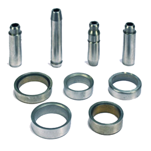

Re: Αλλάγη βαλβίδων σε ειδικές βαλβίδες για υγραέριο
Δημοσίευσηαπό darkman » Τετ Ιαν 16, 2019 9:07 pm
Στο 90% Τον αυτοκινήτων αλλάζουν τα έδρανα και οχι μονο τα εδρανα αλλα και η οδηγοί τον βαλβίδων ακομα υπαρχει και έτοιμο Κιτ για αλλαγη . απλα το κοστος ειναι μεγαλο γιαυτο και δεν το κανει κανεις .

Δημοσίευσηαπό xenofontas » Τετ Ιαν 16, 2019 9:43 pm
gv24 έγραψε:η εδρες ειναι οι τρυπες στο το μπλοκ
ουτε τιποτα
Εδώ βλέπουμε έδρες και οδηγούς βαλβιδων, και βγαίνουν και αλλάζουν
