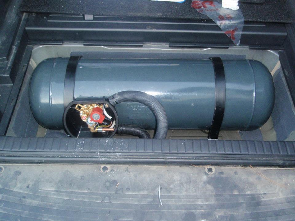

Πως σας φαίνεται????
https://www.facebook.com/photo.php?fbid ... =3&theater
Όμως δεν εφάπτεται το καπάκι, είναι λιγάκι ανεβασμένο για 70lt Εάν θέλεις να κλείνει θα πρέπει να μπεί δεξαμ. 40lt.

:shock: σε πορτμπαγκάζ δίλιτρου είναι;;;
Re: δεξαμενή
Δημοσίευσηαπό sumi » Τετ Ιουν 04, 2014 8:20 pm
Tzivitzonis έγραψε::shock: σε πορτμπαγκάζ δίλιτρου είναι;;;
:naughty: :naughty: :naughty: :naughty: :naughty: :naughty:
αποκλείεται!!!!!

Εγώ απλά ρώτησα, επειδή δεν ξέρω πως είναι μέσα, είναι όντως το πορτμπαγκάζ του δίλιτρου;
Re: δεξαμενή
Δημοσίευσηαπό Antonioz » Τετ Ιουν 04, 2014 9:05 pm
χαχααααα...
το χα σκεφτεί γω αλλα αναποδα.. δηλαδη να καταργήσω τελείως την θηκη και στον χώρο που θα κερδιζα να έβαζα την δεξαμενη(εξωτερικα)
Απο μέσα μου φανηκε πιο μανουρα να την βάλω γιατι ηθελε α)να κανω πιο βαθιά την θηκη και β)να την ενισχύσω γιατι ο πάτος της ειναι μια απλη παλιολαμαρινα ώστε να βιδωθεί η δεξαμενη. αυτο λογικα εκανε κ ανθρωπας.. ειναι καλή σκέψη παντως..
(ναι, ειναι πορτ μπαγκαζ απο 2λιτρο ngv)

Μα δε χωραει... Ειναι πολυ ''ριχο '' το ντουλαπακι - θηκη... !!!
και λαδιερα βλεπω... μπαααααααααααααα δε μ αρεσει... :naughty:
Κ αν ειναι 40αρα που δεν μπαινει χωρις να κοψεις το δαπεδο απο κατω,κ να βγεις δηλ στο καζανακι της εξατμισης, δηλ θα περνει 32λιτρα αεριο... αρα με ΜΟ 12L/100km +- 250km ....λιγα :think:

Ναι είναι σε grand. Όμως δεν εφάπτεται το καπάκι, είναι λιγάκι ανεβασμένο. Εάν θέλεις να κλείνει θα πρέπει να μπεί δεξαμ. 40lt. Πάντως μπαίνουν και τα δύο μεγέθη.

Αυτή μάλλον η 40άρα πρέπει να είναι γιατί και το καπάκι μπαίνει όπως το βλέπω,
η 70άρα λογικά πρέπει να εξέχει αρκετά απο ότι κατάλαβα από τα λεγόμενα του φίλου! ;-)

:-) :-) καλή μετατροπή φαίνεται . Προφανώς το κομμάτι που είναι το ντουλαπάκι το έκοψαν/έραψαν στα μέτρα της δεξαμενής , αλλά θα ήθελα και μια φωτό από την κάτω μεριά για να δούμε πόσο χαμηλά φτάνει πλέον . Αν και η ιδέα του Αντώνιου μου φαίνεται πιο σωστή τεχνικά . Αφαιρείς το ντουλάπι , ταπώνεις το πάτωμα και από κάτω βάζεις ότι και όπως θέλεις (ακόμα και τύπου ρεζέρβας) .

ckok έγραψε:Ναι είναι σε grand. Όμως δεν εφάπτεται το καπάκι, είναι λιγάκι ανεβασμένο. Εάν θέλεις να κλείνει θα πρέπει να μπεί δεξαμ. 40lt. Πάντως μπαίνουν και τα δύο μεγέθη.
Πάντως αν (όπως φαίνεται) εχει βιδωμένη την δεξαμενή στην λαμαρίνα του πάτου εκανε χοντρή μαακια* γιατι προκειτε για εναν παλιοχουρβά χωρίς στιβαρο σημείο πρόσδεσης...
*εκτός και αν στην πρώτη ανακατοσούρα θελει να κάνει βόλτες ο θερμοσίφωνας μέσα στην καμπίνα του..

Πολυ καλη δουλεια φαινεται!!!
τωρα με την λαμαρινα αν την εχει κοψει κ τι εχει κανει καλο ειναι να μας διευκρινησει ;-) ;-)
