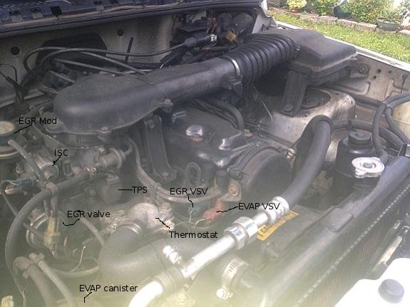

Παιδια καλησπερα !!Μολις πηρα το αμαξι απο το συνεργειο λογω εγκαταστασης lpg κ πριν φτασω σπιτι μου αναψαν για λιγο τα λαμπακια μου οτι κατι δεν παει καλα !!Ενω το αμαξι (vitara 8v ) δουλευε κανονικα σε πορεια εθνικη χωρις να φενεται η διαφορα οτι κινηται με lpg ουτε σκορτσαρισματα ουτε τιποτα οταν μπηκα στην πολη κ χρειαστηκε να στριψω σε στροφη το νιωσα σαν να μου πηγε να μου σβησει ,ποσο μαλλον οταν σταματησα σε διασταυρωση εσβησε :mad: :mad: :mad: :mad: !!Μετα μπρος κανονικα ,κινηση κανονικα κ ολα οκ!!Οταν εφυγα ο μαστορας μου πε οτι θελει ενα ρυθμισμα το ρελαντι να το δω κ να του το ξαναπαω !!Το μυαλο μου πηγε κατευθειαν σε φτωχο μειγμα στα χαμηλα ????!!!Δωστε καμια ιδεα να μην ανυσηχω τι γινεται ρε π@@@τη μου ακομα δεν το πηρα !!!Τι θα γινει θα κοιμηθω καμια φορα ηρεμος !! :oops: :oops: :oops: :oops: :oops: υποψιν το vitara ειναι μονου ψεκασμου κ μπηκε το απλο συστημα οχι με μπεκιερες !!Τα φωτα σας........

Πως μας εχει φτιαξει ετσι ο θεος ρε παιδια να αγχωνομαστε με το παραμικρο :!: :!: Λοιπον σημερα ολη τη μερα στη δουλεια το μυαλο μου ηταν τι να συνεβαινε εκει που το ξεχναγα κ ελεγα θα ναι κατι απλο να το παλυ το διαβολακι :evil: :evil: :evil: μεσα κ δεν μ αφηνε να ηρεμισω !!Πηρα κ ενα σετακι μπουζοκαλωδια απ το μαγαζι κ κατευθειαν με το σχολασμα ουτε να φαω δεν εκατσα βαλθηκα να τα περασω !!!Ανοιγω το καπω περναμε τα μπουζοκαλωδια με να φιλο το βαζουμε μπρος ζεστενεται το γυρναμε στο γκαζι ολα κανονικα κ στο ρελαντι ψιλομικρο κ μπερδεμενο :!: :!: :!: κ σκεφτομαστε να το ανεβασουμε λιγο να δουμε μηπως εχει διαφορα ,,πραγμα που δεν το κανουμε :snooty: :snooty: κ κεινη την ωρα βαζει ο θεος το χερι του κ ανακαλυπτουμε οτι εχει φυγει το σωληνακι που παει στην agr (agr mod ) στην παραπανω εικονα ;-) Το βαζουμε κανονικα κ βλεπω ρε παιδια το ρελαντι να ανεβαινει κ να μην μπερδευει ...να δουλευει ρολοι !!Περνω το γκαζοκινητο vitara κ παω βενζιναδικο το φουλαρω βγαζω φοτο αναμνηστικη τα λιτρα κ το πλακωνω στις βολτες !!οοολααα κομπλε ,σταματηματα ξεκινηματα γκαζωματα ρολοι !!!Παω να το παρκαρω στη πυλωτη κ μου σβηνει,λεω ωχχχ ,ανοιγω το καπω κοιταζω το σωληνακι παλυ ετοιμο να φυγει !!! :oops: :oops: Αυριο θα το αλλαξω κ μενα μικρο ρυθμιζμα κ του ρελαντι του πνευμωνα αν χρειαστει απτο μαστορα πιστευω να μαι ενταξει !!sorry αν σας κουρασα αυτα εχει η ζωη :whistle: :whistle: :whistle: :whistle:

ΧΟΝΔΡΟΔΗΜΟΣ ΓΙΑΝΝΗΣ έγραψε:.... κ κεινη την ωρα βαζει ο θεος το χερι του κ ανακαλυπτουμε οτι εχει φυγει το σωληνακι που παει στην agr (agr mod ) στην παραπανω εικονα ;-) Το βαζουμε κανονικα κ βλεπω ρε παιδια το ρελαντι να ανεβαινει κ να μην μπερδευει ...να δουλευει ρολοι !!
Πάαλι καλά που το είδες!!Όλα καλά λοιπόν! :D :dance:
