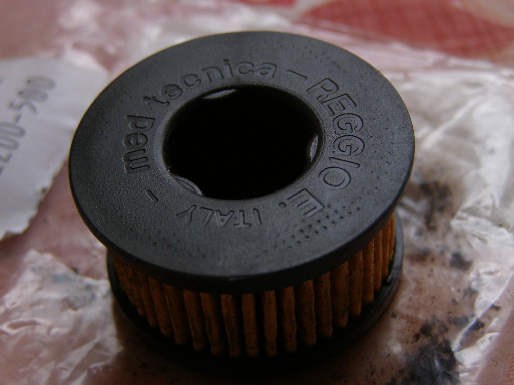

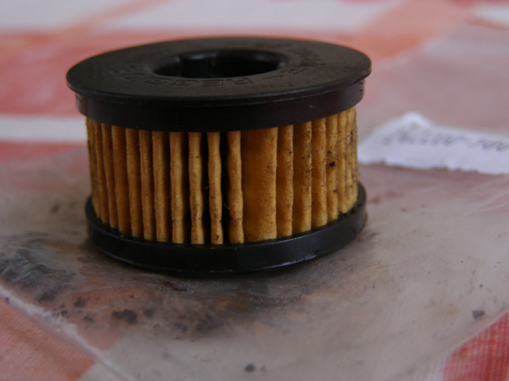

Δημοσίευσηαπό ΓΙΩΡΓΟΣ ΜΠΕΛΟΥΛΗΣ » Δευτ Νοέμ 11, 2013 3:47 pm
Tzivitzonis έγραψε:Γιώργο έχω μπροστά μου μόλις τώρα την απόδειξη που είχα πληρώσει κι εγώ το φίλτρο (κατά το σέρβις των 15.000 χλμ) και ήταν ακριβώς 30.75€.
Στο σπίτι έχω το παλιό φίλτρο και τους κωδικούς που γράφει επάνω. Θα στο ποστάρω να δεις. Η αλλαγή είναι παν-εύκολη! ;-)
Νομίζω το ψιλοέψαξα τότε, αλλά δεν είχα βρει κάτι... Βέβαια δεν ήταν επισταμένη η αναζήτηση μιας και το είχα αλλάξει ήδη και η επόμενη αλλαγή (οπότε και θα το ξαναψάξω) είναι λίγο μακριά ακόμα....
11112013161 (600 x 450).jpg (56.35 KiB) 13379 προβολές
11112013162 (600 x 450).jpg (54.29 KiB) 13379 προβολές

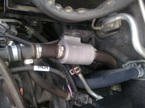

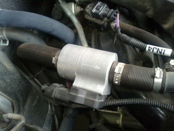

Tzivi αυτό είναι?

Δημοσίευσηαπό Tzivitzonis » Δευτ Νοέμ 11, 2013 3:54 pm
Ω ναι! :handgestures-thumbup:

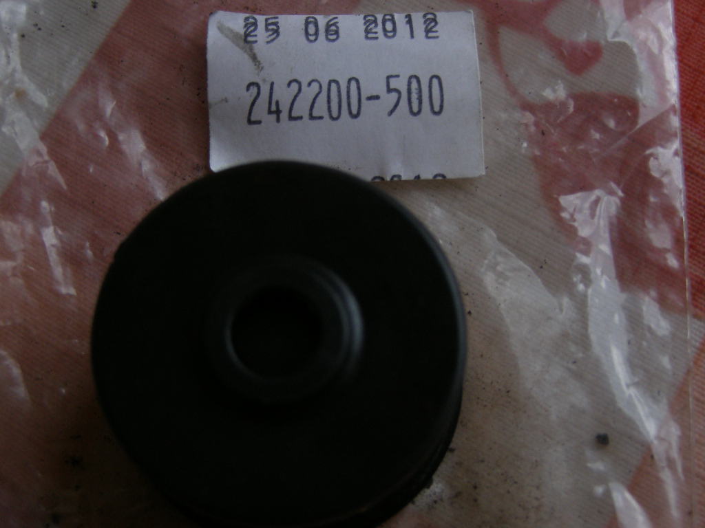

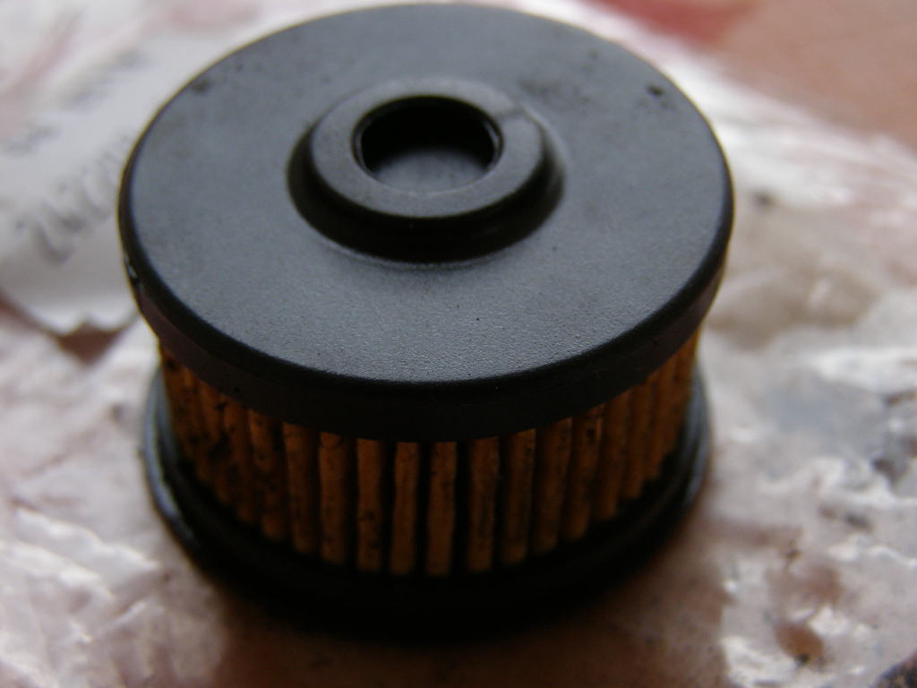

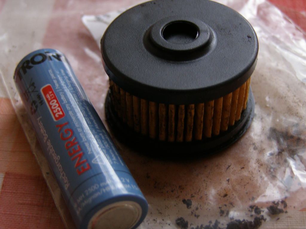

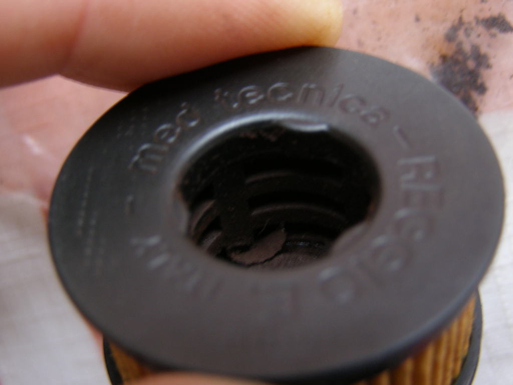

Δημοσίευσηαπό Tzivitzonis » Δευτ Νοέμ 11, 2013 5:23 pm
Λοιπόν! Αυτό είναι το φίλτρο (το μαμά που άλλαξα) κι έχει διάμετρο Φ35 mm:
ελπίζω να φαίνονται κάπως οι γρύλλιες στο εσωτερικό του...
Το φίλτρο είναι αυτό με το οποίο εγκαταστάθηκε το κιτ στο αμάξι μου και ο κωδικός είναι αυτός της GFi! "Γν'ησιο" μου έβαλε σα να λέμε....
και μια συγκριτική μεγέθους...
Το φίλτρο είναι "μέσα". :!:
Αναζήτησε στο γούγλη για teleflex 242200-500 :idea: :idea: ;-)
