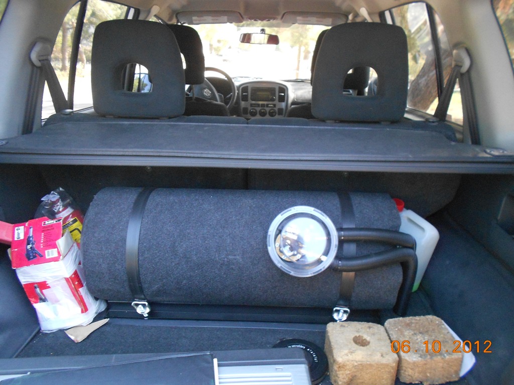

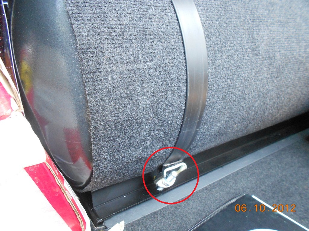

Δημοσίευσηαπό ivan » Δευτ Οκτ 15, 2012 12:30 pm
Ξαναλέω ότι το θέμα δεν είναι η ασφάλεια σε περίπτωση πυρκαγιάς, το βιντεάκι είναι εκτός θέματος.
Όπως δηλώνει και ο τίτλος, μιλάμε για το ενδεχόμενο να τρακάρεις μετωπικά και να μην είναι οι συνδέσεις ικανές να κρατήσουν τη δεξαμενή με αποτέλεσμα να ξεκολλήσει και να τραυματίσει τους επιβαίνοντες.
Παραθέτω και τις φωτογραφίες από τη δικιά μου δεξαμενή
Είναι πιασμένη στο δάπεδο σε νεύρο ή στη λαμαρίνα?
Αυτή η σύνδεση αντέχει 750Kg?

Δημοσίευσηαπό ΚΩΣΤΑΣ ΠΑΠΑΚΩΝΣΤΑΝΤΙΝΟΥ » Δευτ Οκτ 15, 2012 1:52 pm
Δεν ειμαι σιγουρος,αλλα υποθετω πως ναι.Οταν περασε ΚΤΕΟ μετα την τοποθετηση φανταζωμαι οτι θα το ελενξαν με βαση καποιες προδιαγραφες,ή οχι?

Re: ΑΣΦΑΛΕΙΑ ΔΕΞΑΜΕΝΗΣ LPG ΣΕ ΠΡΟΣΚΡΟΥΣΗ
Δημοσίευσηαπό kaliakouda » Δευτ Οκτ 15, 2012 2:37 pm
Ούτε εγώ μπορώ να μιλήσω με σιγουριά, πάντως εμένα δεν πιάνει μέσω κάποιου ιμάντα αλλά σταθερά στο πάτο του αμαξιού που τρυπήθηκε
Επιφυλάσσομαι για φωτό
