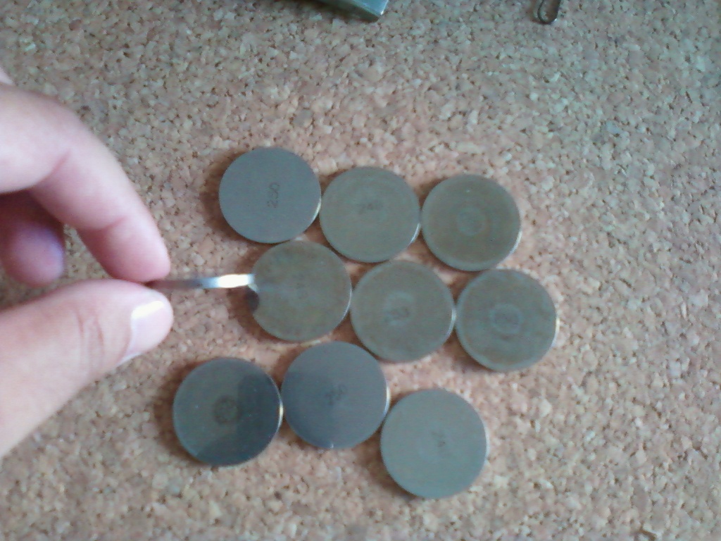

Τα καπελώτα δεν είναι κακό να αλλάζονται κάθε φορά, με διαφορετικά νούμερα από μια γκάμα που πιθανόν να διαθέτει το συνεργείο, από μόνο του δηλαδή αυτό δεν συνιστά πρόβλημα, είναι κάτι που στις μοτό εφαρμόζεται κατά κόρον
Τις υπόλοιπες απορίες Τζίβι καλό είναι να μας τις λύσει κάποιος μηχανικός.. 8-)

Δεν έχεις ακούσει Τζόνι για ρύθμιση βαλβίδων με κοκοράκια ή καπελώτα? η δεύτερη εφαρμογή χρησιμοποιείται ευρέως στις μοτοσυκλέτες
Θα το γράψω όπως το κατανοώ πρακτικά και ας με διορθώσει κάποιος γνώστης αν κάνω λάθος..
Το καπελώτο είναι ένας αποστάτης μεταξύ του ωστηρίου και του ''αμύγδαλου'' του εκκεντροφόρου και φυσικά φθείρεται και κάποια στιγμή χρίζει αντικατάστασης
Χρησιμοποιείται σαν μια πιο αξιόπιστη λύση στην ρύθμιση των βαλβίδων που γινόταν με ''κοκκοράκια'' ενώ χρησιμοποιούνται πάλι τα ελατήρια για την επαναφορά της βαλβίδας.

kaliakouda έγραψε:Το καπελώτο είναι ένας αποστάτης μεταξύ του ωστηρίου και του ''αμύγδαλου'' του εκκεντροφόρου και φυσικά φθείρεται και κάποια στιγμή χρίζει αντικατάστασης
:clap: Δλδ αυτο που κανεις με τα καπελωτα ειναι να ξανα''αναγκαζεις'' τις βαλβιδες να δουλευουν σε μαμα ρυθμους.
Τα καπελωτα που εβαλαν σε μενα ειχαν διαστασεις(παχος) απο 218 εως 230 ενω το αμαξι επανω ειχε 250.

panosd έγραψε:Το αποτελεσμα ηταν να αλλαξω τα καπελωτα στις 10 απο τις 16 βαλβιδες.
Τα ποιά; Τις τσιμούχες εννοείς; Τι είναι τα καπελώτα; :think:
Επίσης να ρωτήσω και κάτι ακόμα... ΟΚ κάθε 30χιλ χλμ ας πούμε ότι πας και ρυθμίζεις βαλβίδες. Αν το υγραέριο κάνει ζημιά στις έδρες κι εσύ (και ο καθένας δηλ) πας και τις ρυθμίζεις, αυτό που ουσιαστικά κάνεις είναι να τις ρυθμίζεις σε ολοένα και πιο βαθιά θέση, αφού θα έχουν (θεωρητικά) διαβρωθεί/κάτσει οι έδρες τους. Οπότε..;; Δε λύνεις το πρόβλημα της καθίζησης των εδρών. Απλά τις ρυθμίζεις για να λειτουργεί το αμάξι σωστά με το "πρόβλημα".
Σκέφτομαι λάθος;; :roll:
Σκέφτεσαι σωστά... ;)

Ο τρόπος ρύθμισης των βαλβίδων δεν σχετίζεται με την αντοχή τους σε χρήση υγραερίου, η οποία είναι καθαρά μεταλλουργικό θέμα. :snooty: :snooty:
Οι εγκαταστάτες μπορεί να αναφέρονται συχνά (επειδή τους βολεύει) σε ρύθμιση βαλβίδων, αλλά αυτό αφορά το να καταλάβουμε πότε άρχισε να γίνεται η ζημιά (οπότε το διάκενο θα αρχίσει να κλείνει) και όχι σε κάποια μέθοδο αποφυγής της ζημιάς, έστω και αν ρυθμίζουμε τις βαλβίδες κάθε μέρα.
Όταν συμβεί μια βλάβη σε βαλβίδες, πάντα πρέπει να βρεθεί κάποια αιτιολογία :naughty: :naughty: ώστε να φταίει "κάτι άλλο" εκτός από το υγραέριο, επειδή η ζημιά έγινε στις βαλβίδες, είναι εύκολο να πούμε ότι έφταιγε ο κάτοχος του αυτοκινήτου που δεν τις ρύθμιζε.

Δημοσίευσηαπό lyggas » Κυρ Ιούλ 22, 2012 12:52 pm
Συμφωνώ απολύτως. ;)

GEORGE.B έγραψε:Ο τρόπος ρύθμισης των βαλβίδων δεν σχετίζεται με την αντοχή τους σε χρήση υγραερίου, η οποία είναι καθαρά μεταλλουργικό θέμα. :snooty: :snooty:
Μάλιστα...!! Άρα το να τις ρυθμίζεις (με οποιοδήποτε τρόπο -με καπελώτα, με κοκκοράκια, με παπάκια και δε ξέρω κι εγώ τι άλλο-) δεν αποφεύγεις ή επιμηκύνεις την ενδεχόμενη ζημιά λόγω υγραερίου. Άρα ποιός ο λόγος να τις ελέγχεις κάθε 30.000 χλμ, μπαίνοντας και στα σχετικά έξοδα; Μόνο και μόνο να ελέγξεις αν έχει αρχίσει η ζημιά ή/και κατά πόσο έχει προχωρήσει; :think: Γιατί για μένα μόνο αυτή την εφαρμογή μπορεί να έχει κάτι τέτοιο...

Δημοσίευσηαπό lyggas » Δευτ Ιούλ 23, 2012 2:28 am
Tzivitzonis έγραψε:
Γιάννη αν οι βαλβίδες θέλουν ρύθμιση λόγω βυθίσματός τους στην έδρα και δεν τις ρυθμίσεις, τότε η φθορά έρχεται πολύ πιο γρήγορα. Επί πλέον ο έλεγχος σου δίνει το μέτρο σύγκρισης.
π.χ. εγώ τώρα ξέρω ότι μετά από 90.000 χλμ.αφού έλεγξα τα διάκενα, (από αυτά τα 30.000 με χρήση lpg) ότι είμαι o.k. Θα κάνω επανέλεγχο μετά από 60.000 χλμ. ;)
΄Οταν η κεφαλή του κινητήρα θα "πάθει" λόγω υγραερίου, ήδη θα έχουν μείνει μερικές χιλιάδες ευρώ στην τσέπη μου...
