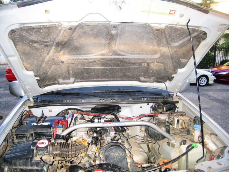

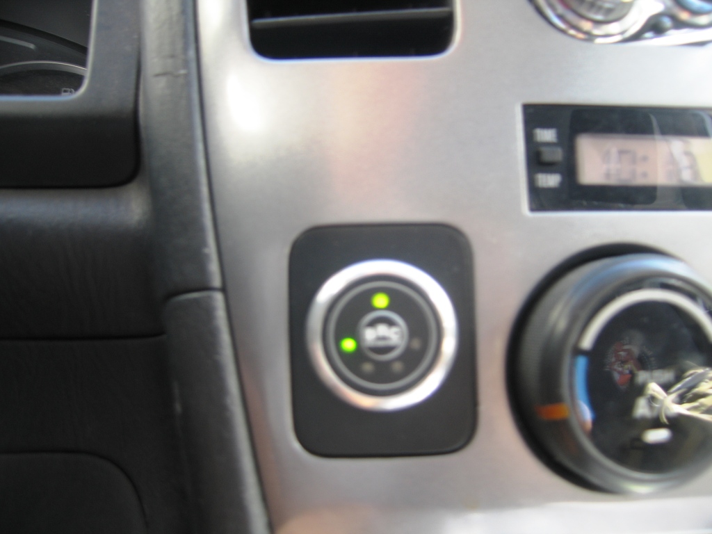

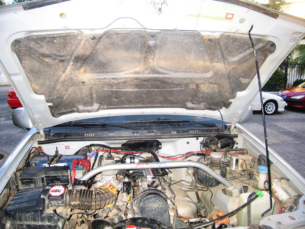

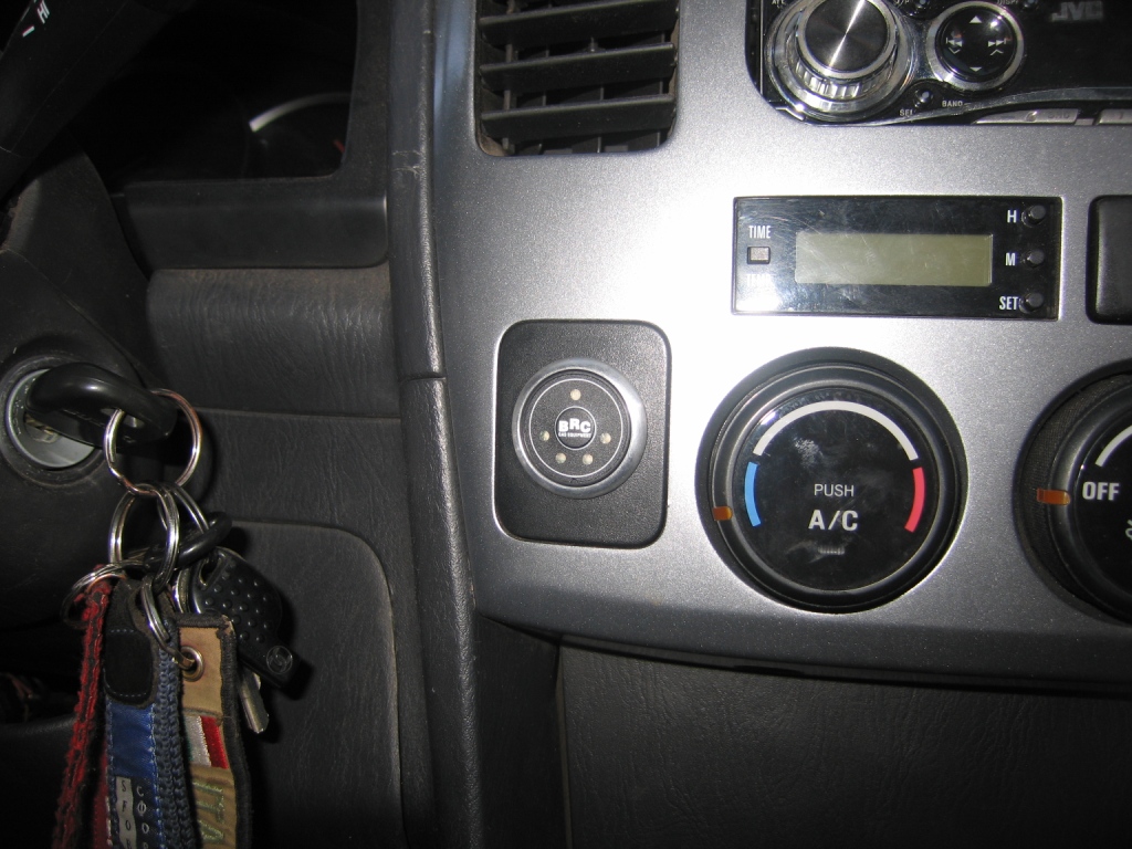

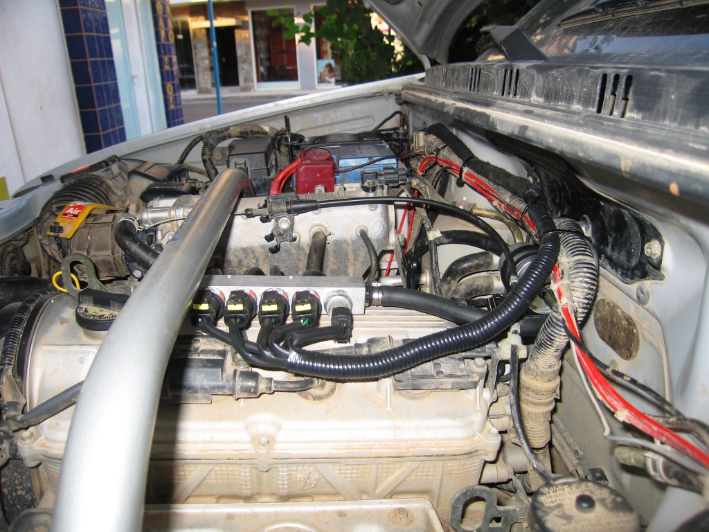

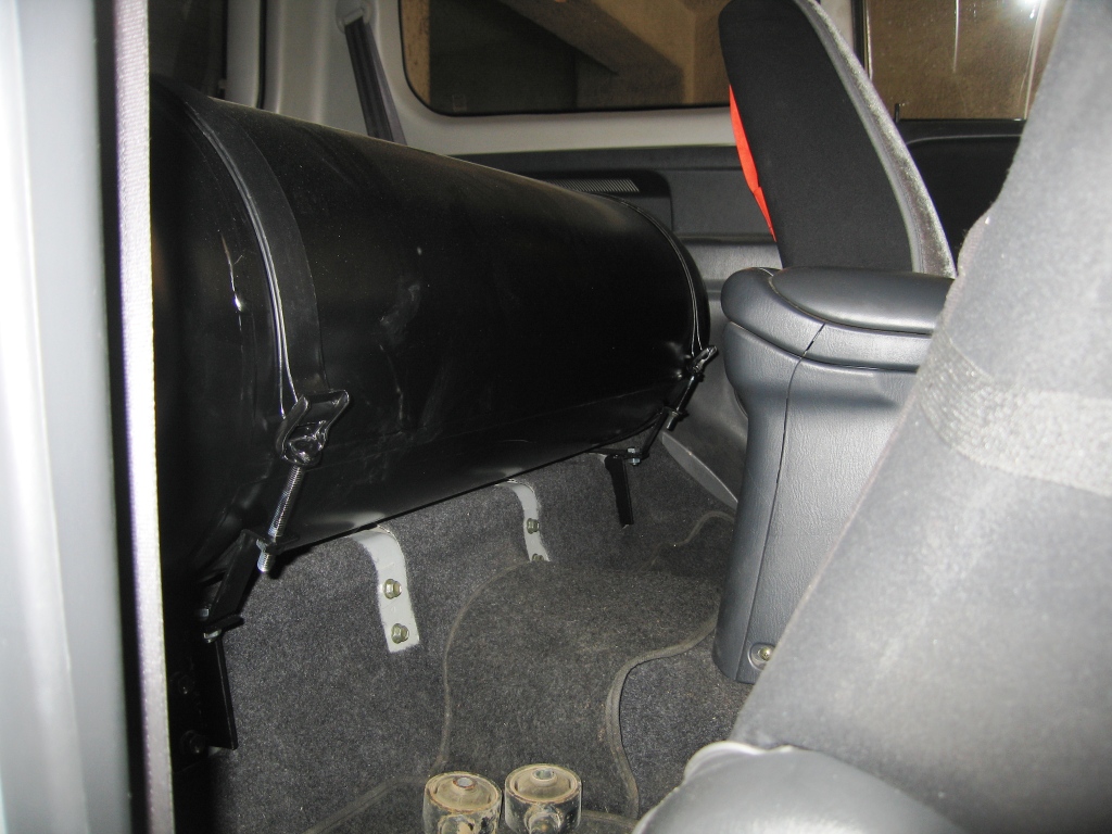

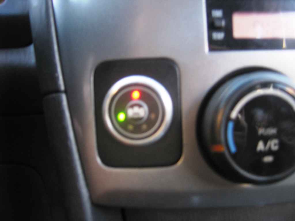

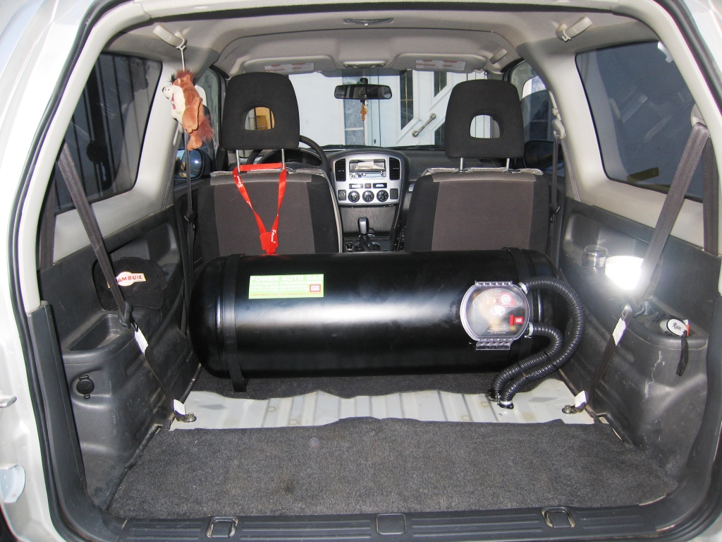

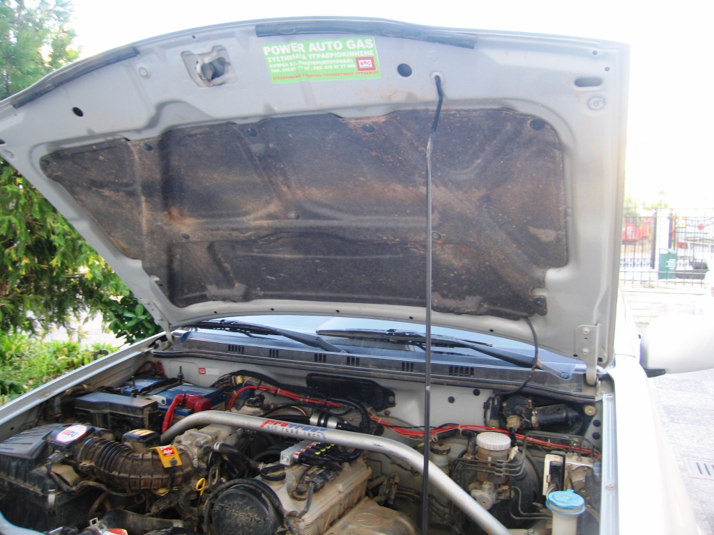

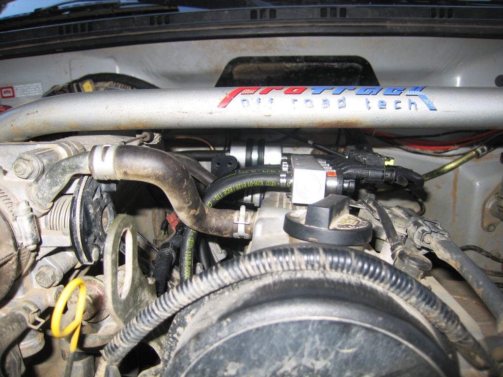

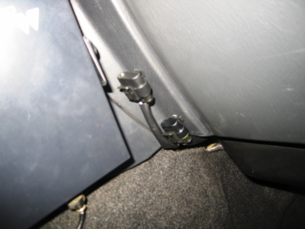

Δημοσίευσηαπό KON.GV » Παρ Αύγ 26, 2011 1:37 pm
Κάποιες φώτο από την τοποθέτηση... :wink:
ο θερμοσίφωνας 100 λτ.
φύσες διαγνωστικού.ο εγκέφαλος είναι μέσα στην καμπίνα...
το κουμπάκι της BRC με νικελ επένδυση.
ανοιγωντας το καπώ...
η μπεκιέρα και στο βάθος το φίλτρο
από άλλη όψη..
με το που βάζεις μπροστά δουελύει σε βενζίνη και μόλις ποιάσει θερμ αυτομάτως γυρνάει σε αέριο χωρίς να το καταλάβεις αν είσαι σε κίνηση.
πλέον αυτόματα γυρισμένο σε αέριο.....
η δεξαμενή από εμπρός.....τα πατάκια χώρος για τροχαλίες ιμάντες αλυσιοπρίονα κλπ κλπ....
αυτά.....

Δημοσίευσηαπό Tzivitzonis » Παρ Αύγ 26, 2011 1:42 pm
Κώστα γκαζορίζικος!!!!!!!! :mrgreen:
KON.GV έγραψε:η μπεκιέρα και στο βάθος το φίλτρο
Πούθε τρύπησε ρε παληκάρι;; Από πάνω;; :think:
Re: Κίνηση με υγραέριο
Δημοσίευσηαπό Tzivitzonis » Παρ Αύγ 26, 2011 1:44 pm
Tzivitzonis έγραψε:
Ώπα! :hand: Άκυρο! Έκανα μεγένθυση 1 άλλη φωτό και είδα! 8-) :doh: :mrgreen:
