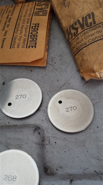

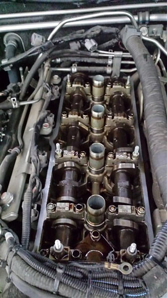

Δημοσίευσηαπό ΓΙΩΡΓΟΣ ΜΠΕΛΟΥΛΗΣ » Τετ Ιαν 20, 2016 5:25 pm
Ήρθε και η σειρά μου να κάνω των έλεγχο των βαλβίδων ,έχουμε και λέμε λοιπόν . το υγραέριο περάστηκε γύρω στα 40000 χλμ και τώρα έχω 86300 , από την πρώτη στιγμή η οδήγηση μου , ήταν μάξιμουμ 100-110 χλμ , σε ανηφόρες πάντα βενζίνη και καλοκαίρι με πολύ ζέστη περισσότερο βενζίνη και λιγότερο υγραέριο . Μέσα στην πόλη σχεδόν πάντα με βενζίνη . Το αποτέλεσμα αυτό έδειξε στον έλεγχο 3 καπελωτα εξαγωγής και 2 εισαγωγής αλλάχτηκαν , τα μεν εισαγωγής με καινούρια τα δε εξαγωγής μεταξύ τους . Με το μηχανικό που μίλησα είπε ότι όλα τα καπελωτα που αλλάξαμε είναι σχεδόν στα όρια φθοράς που έχουν με χρήση βενζίνης , και με τέτοια χρήση μέχρι να φτάσουμε στο ελάχιστο νούμερο των καπελωτων θα βγάλω άλλες 150+ χιλ χλμ (εκτίμηση) . Στη γενικότερη συζήτηση με τη Suzuki μεγάλες φθορές (πάντα με υγραέριο) είχαν τα NGV τα οποία αυτή που τα οδηγούσαν τα πίνανε το αίμα , σε τελικές και ζόρια . Το όλο κόστος ανήλθε στα 73,84 ευρώ , και αν αξίζει η χρήση του LPG για μένα , στα 4 περίπου χρόνια πλήρωσα 73,84 έλεγχο βαλβίδες + 30 ευρώ αλλαγή φίλτρο υγραερίου = 103,84

Δημοσίευσηαπό kexagias_p » Τετ Ιαν 20, 2016 5:30 pm
ΓΙΩΡΓΟΣ ΜΠ έγραψε:Ήρθε και η σειρά μου να κάνω των έλεγχο των βαλβίδων ,έχουμε και λέμε λοιπόν . το υγραέριο περάστηκε γύρω στα 40000 χλμ και τώρα έχω 86300 , από την πρώτη στιγμή η οδήγηση μου , ήταν μάξιμουμ 100-110 χλμ , σε ανηφόρες πάντα βενζίνη και καλοκαίρι με πολύ ζέστη περισσότερο βενζίνη και λιγότερο υγραέριο . Μέσα στην πόλη σχεδόν πάντα με βενζίνη . Το αποτέλεσμα αυτό έδειξε στον έλεγχο 3 καπελωτα εξαγωγής και 2 εισαγωγής αλλάχτηκαν , τα μεν εισαγωγής με καινούρια τα δε εξαγωγής μεταξύ τους . Με το μηχανικό που μίλησα είπε ότι όλα τα καπελωτα που αλλάξαμε είναι σχεδόν στα όρια φθοράς που έχουν με χρήση βενζίνης , και με τέτοια χρήση μέχρι να φτάσουμε στο ελάχιστο νούμερο των καπελωτων θα βγάλω άλλες 150+ χιλ χλμ (εκτίμηση) . Στη γενικότερη συζήτηση με τη Suzuki μεγάλες φθορές (πάντα με υγραέριο) είχαν τα NGV τα οποία αυτή που τα οδηγούσαν τα πιάνε το αίμα , σε τελικές και ζόρια . Το όλο κόστος ανήλθε στα 73,84 ευρώ , και τον αξίζει η χρήση του LPG για μένα , στα 4 περίπου χρόνια πλήρωσα 73,84 έλεγχο βαλβίδες + 30 ευρώ αλλαγή φίλτρο υγραερίου = 103,84

Δημοσίευσηαπό GEORGE PALTOGLOU » Τετ Ιαν 20, 2016 7:37 pm
Δηλαδή Γιώργο ο πρώτος έλεγχος έγινε μετά απο 46000 χλμ ? :think:

Δημοσίευσηαπό ΓΙΩΡΓΟΣ ΜΠΕΛΟΥΛΗΣ » Τετ Ιαν 20, 2016 8:44 pm
Γιωργή ήταν ο πρώτος έλεγχος ναι στα 46000 χλμ γιατί 1ον ποτέ δεν είχα κάποιο ρετάρισμα , δυσκολία όταν έβαζα μπροστά , η κάτι που να με κάνει να προβληματιστώ για το μοτέρ και 2ον το ( έλα μωρέ τη θα πάθει ) . Ένα άλλο πολύ σημαντικό με τα μοτέρ μας είναι το εξής , τα χαμηλότερα καπελωτα είναι τα 218 και φτάνουν μέχρι το 3 , στο δικό μου παίζαμε στα 270 , ( η Suzuki δεν έχει ίδια καπελωτα σε κανένα μοτέρ ) άνοιξαν μοτέρ με αρχικά 248 , λογικά :think: αυτός έχει λιγότερες επιλογές για να ρύθμιση της βαλβίδες μέχρι το μίνιμουμ που δίνει η Suzuki . Το τελευταίο είναι δικός μου προβληματισμός . :think:
