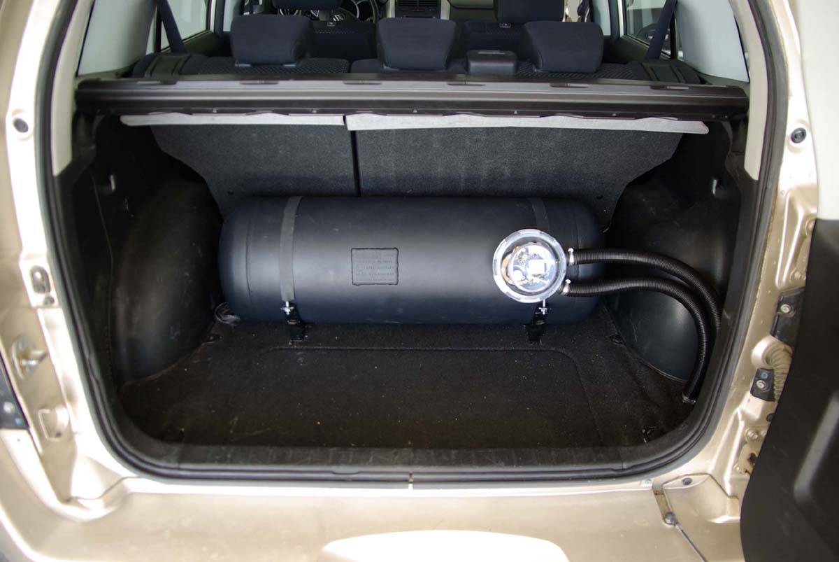

Να και η φωτογραφία που ζητήθηκε. Δεν πρόκειται περί κάποιας "εξωτικής" λύσης, εμένα όμως με βόλεψε παρέχοντάς μου αυτονομία 400-500 χλμ και έναν επαρκή (και κυρίως πρακτικό) χώρο αποσκευών. Μπορείτε με τη σειρά σας να μου πείτε πόσο lpg καταναλώνουν τα δίλιτρα new grand vitara σας?
